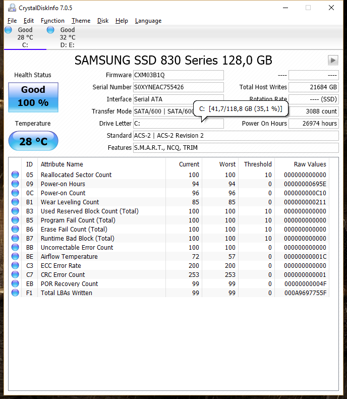

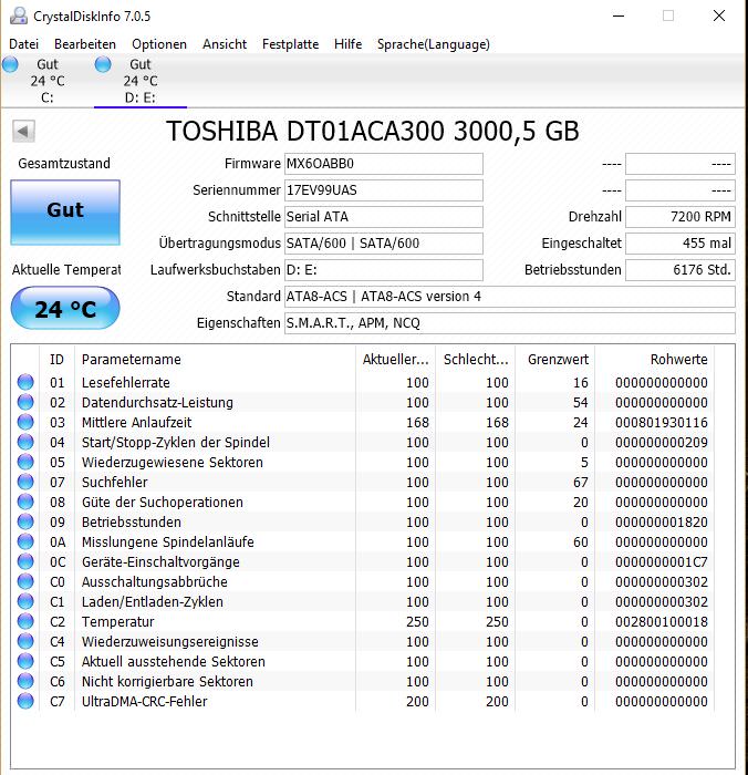

Poste doch bitte mal den Screenshot von CrystalDiskInfo für die Platte, ziehe aber bitte das Fenster soweit auf, dass alle Attribute und auch die Rohwerte vollständig sichtbar sind. Die Bewertung alleine sagt nämlich nicht so viel aus.
Die Toshiba ist laut SMART Werten in Ordnung.
Die Platte ist in Ordnung, poste auch noch mal den Screenshot für die C: Platte, vielleicht gibt es ja bei der Probleme mit dem SATA Datenkabel, dann kann es sein das der Timeout für die LW Erkennung im BIOS kommt bevor die HDD erkannt wurde.
