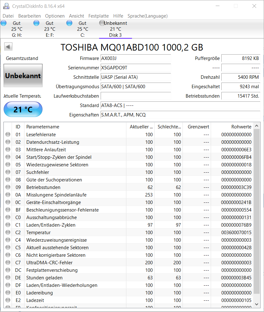

@eYc @madmax2010 So habe jetzt Crystaldiskinfo ausgeführt. So sieht es aus. Status unbekannt.
Was sehr seltsam ist, ist dass der PC die Internetverbindung kappt sobald ich die Festplatte anschließe.
Wiederzugewiesene Sektoren (24), aktuell schwebende Sektoren (1064), 3 CRC-Fehler (Kabel), 1364 Beschleunigungssensor-Auslösungen. Sind die Daten auf der Platte sehr wichtig? Dann direkt ab zur professionellen Datenrettung.
Ansonsten vorher nochmal den Zugriff über ein spezielles Live-System versuchen.
Ja die Daten sind sehr wichtig. Was genau ist mit speziellem Live System gemeint?
Wurde bereits in #21 genannt. ddrescue-gui z.B. über Caine Live:

Wichtig ist, dass Du vorher eine mind. gleich große, leere Zielfestplatte zur Verfügung hast, auf die, falls die defekte Platte da noch reagiert, die Daten geschrieben werden können.
Aber wie immer gilt auf die Ferne der Hinweis, man kann nicht mit Sicherheit ausschließen, dass interne, mechanische Defekte vorliegen; sollte z.B. ein Defekt des Lesekopfes vorliegen, und dieser durch weitere Datenrettungsversuche die Oberfläche beschädigen, sinken automatisch auch die Wiederherstellungs-Chancen über einen professionellen Datenrettungsservice im Nachhinein. Je nach Wichtigkeit der Daten kann es also sinnvoll sein, sofort den Datenretter zu bemühen. Kostet dann halt, ist aber die Nummer Sicher, die jetzt noch geht.
