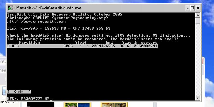

Ich habe heute leider bei einer Windowsneuinstallation "vorschnell" meine 2x80GB(=160GB) große Stripe-Raid Festplatte per "schnell Formatieren" bis 20% formatiert (danach Resetknopf aus Schreck gelöscht.). Nun habe ich mir die Recovery-Hilfe per durchgelesen udn versucht die Partition wiederherzustellen. Doch leider klappt es irgendwie nicht :/
Hat irgenjemand einen Tipp für mich, wie ich meine Daten gerettet bekomme?
Ich habe auchnoch ein weiteres Problem. Immer wenn ich das NForce3 Treiberpaket Installiere kommt beim "Punkt: SW-Treiber" ein Bluescreen mit "..." nvraid.dll "..." fehler. Der "leider Formatierte" Raidverbund wird im Explorer als unformatiert angezeigt. Ich habe im Screen ein paar Infos aus Testdisk hereinkopiert.
Auf der Festplatte waren wichtige Daten wie Images/Foto's/ und Videos. Durchschnittsgrößt 5-5000MB. Kein "kleinkram". Ich habe leider keine möglichkeit an eine zweite 160GB Platte heranzukommen.
Bitte um Hilfe! :/

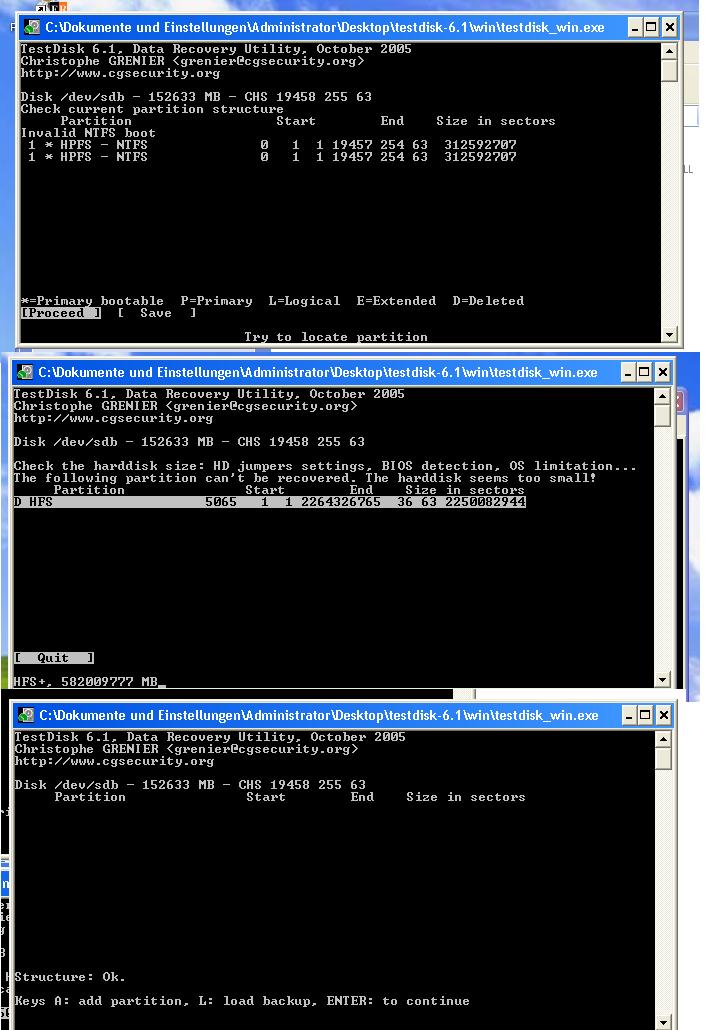

Testdisc gibt ja den Fehler nach der ersten Analyse aus. Wie auf meinem Screenshot in der mitte. Schau ihn dir bitte mal an.
Meine Datenfestplatte wurde im WindowsXP Setup nicht erkannt (DOS) und deswegen als "Unpartitionierter Bereich", oder so, angezeigt. Ich hatte sie schlicht und einfach verwechselt. :/ Sie wird im Setup komischerweise als Fesplatte mit 80GB Speicher aber 160GB "frei" angezeigt. Mag daran liegen, dass der Treiber erst nach dem Datein-Kopieren hinzugeladen wird. (ist in die CD integriert.)
Dein mittlerer Screen zeigt nur was anhand von gefundenen magic values mit Werten einer macintosh-Partition HFS (Hirarchical Filesystem) an.
Nach Analyse wird die Partition bei dir doppelt mit ca.152000 MB angezeigt.
Auch die Festplatte wird in der richtigen Größe angezeigt.
Bei der tieferen Suche werden Partitionen anhand von Bootsektorinfos gesucht und ist daher genauer.
Deshhalb nochmal die Anfrage für einen Screen nach der tieferen Suche [Search].

Wo soll die denn sein? Ich finde dort keine "tiefere Suche", da er ja sofort mit dem Fehler das die Partition zu groß sei, abbricht.
Ich komme nur soweit wie meine 3 Screens zeigen.

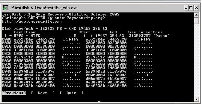

Suche ist fertig. Erstmal kamm der erste Screen und danach die folgenden.
Was soll ich jetzt machen?
Edit 3:
Habe beim Promt nun mal "Enter" geklickt. Daraufhin auf Backup BS. Dort bekam ich einen "... ist nicht Identisch". Dann hab ich (Backup BS war nichtmehr da) die andere Option ausgewählt und am Ende einmal "Dump". Den Output findest du im Screen.
Per List kann ich mir alle Datein anzeigen lassen. Ich Quite jetzt mal und Reboote.
Edit 4:
Sauber, hat geklappt! Alle Daten wieder da!
