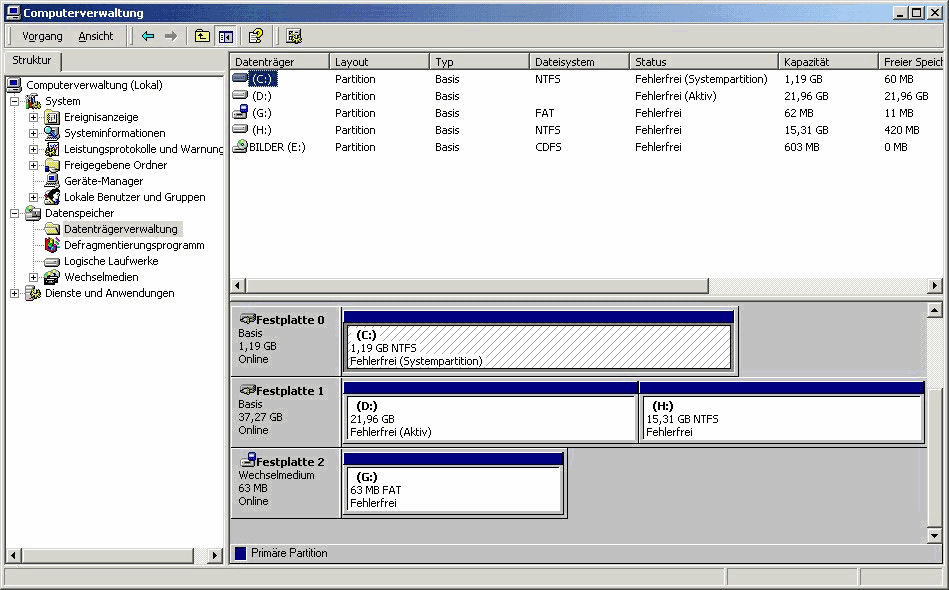

Win2000 erkennt nun drei Festplatten-Datenträger C, D und H,
C=Fujitsu, 1,19 GB
D mit Meldung Datenträger nicht formatiert
H = 15,3 GB

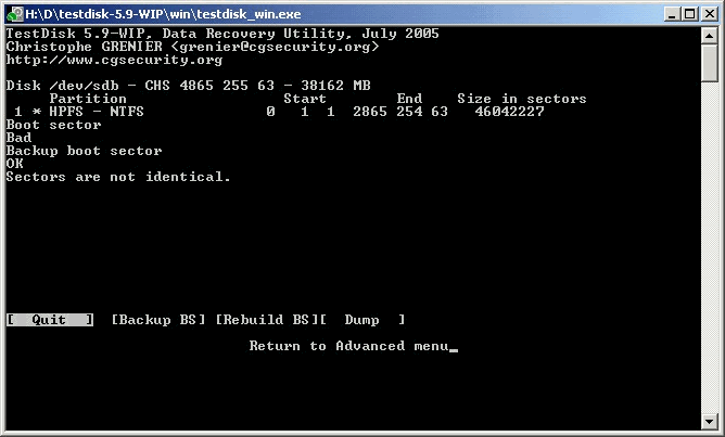

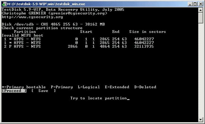

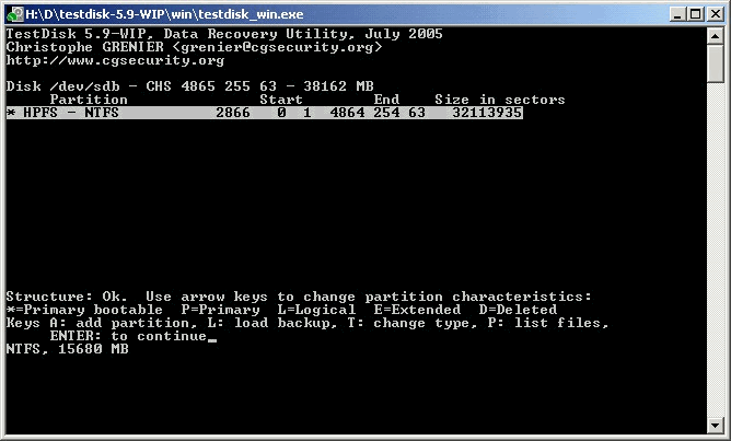

Habe mit Testdisk überprüft, dort wird die gesamte WesternHD gezeigt,
bei Eingabe von p werden auch auf allen Partitionen alle Dateien angezeigt.
Betriebssystem HPFS-NTFS mit Meldung Bad Bootsektor NTFS in Backup-Bootsektor.
Habe Screenshots nach den einzelnen Tests gemacht auch von der Win Datenträgerverwaltung - dort wird D als fehlerfrei, jedoch ohne NTFS mit 21,9 GB erkannt.

Ich gehe mal von deinem ersten Bild im Menü Advanced bei Boot aus.
Du brauchst dort nur auf [Backup BS] (bitte nichts anderes) gehen und mit Enter und y bestätigen.
Beende dann Testdisk jeweils mit Quit.
Starte Windows neu und überprüfe das Ergebnis.
Wenn bei Systemstart chkdsk (Autochk) kommen sollte, breche es ab.
Geht normalweise innerhalb von 10 Sekunden durch Tastendruck.
Ist falls ein Problem auch mit dem Dateisystem sein sollte.
Teile es mit.
Viele Grüße
Fiona
