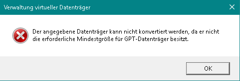

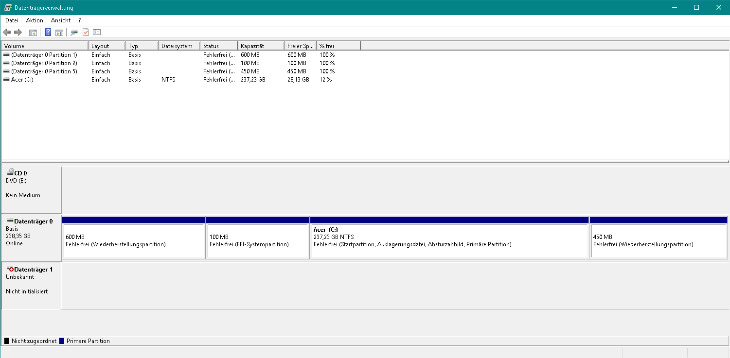

Nachdem mein Laptop nichts mehr mit sich machen ließ, kappte ich ihm den Strom. Danach hab ich ihn wieder aufgedreht, darauf kam die Automatische Reparatur von Windows, die ich ignoriert hab und ihn erneut abgedreht hab. Nach wiederholtem Hochfahren musste ich leider feststellen, dass mein Data (D:) nicht mehr angezeigt wird.
- HILFE -
EDIT: Bitte ignoriert den ersten Anhang (Festplatte2.PNG), da ich mit GPT initialisieren wollte. Aber selbst mit MBR, kommt die Meldung "Das System kann die angegebene Datei nicht finden"

Der Datenträger 2 existiert doch und hat wohl Datensalat drauf.
Zuerst mit Crystaldiskinfo nachsehen ob die SMART Werte OK sind. Dann vom Backup die Daten wiederherstellen.

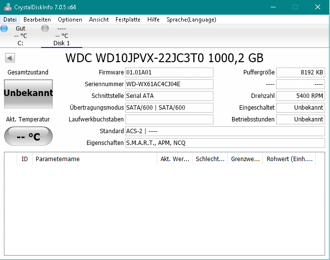

Hier ein Bild aus dem Crystaldiskinfo

Das sieht recht eindeutig nach defekter HDD aus. HDDs waren und sind extrem empfindlich. Dessen sollte man sich immer bewusst sein. Gerade wenn sie in einem Notebook verbaut sind. Stöße, heftige Bewegungen usw mögen sie gar nicht.

Die Platte ist definitiv quasi nicht vorhanden. Entweder wirklich nicht mehr richtig verbunden, durch nen Stoß vielleicht die Verbindung nicht mehr zu 100% da.
