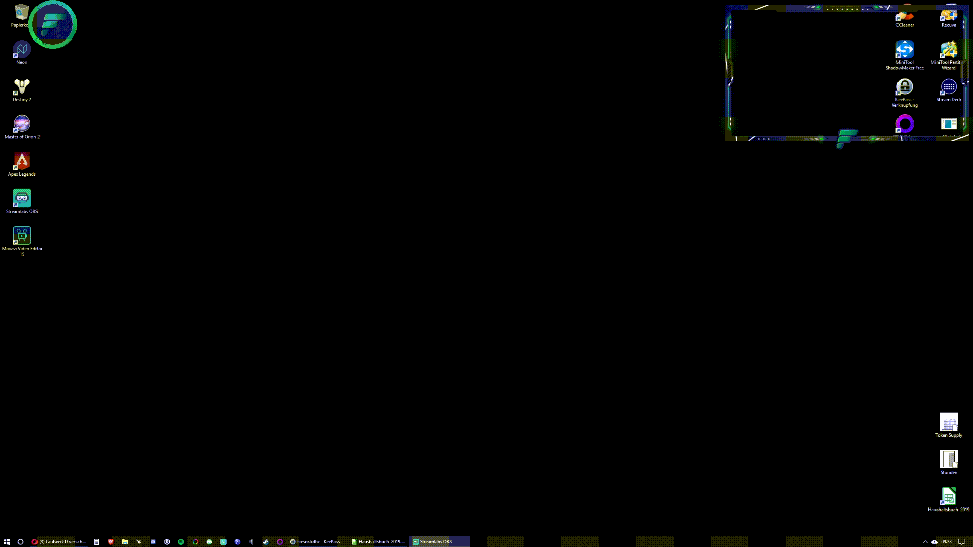

Wenn ich die MX im externen Gehäuse per USB anschließe passiert folgendes.
Siehe unten rechts in der Taskleiste:
Viel erkenne ich nicht, aber es scheint als wenn da einfach ein Symbol zu viel dazu gekommen ist, nämlich das für das Sichere Entfernen der Hardware. Probiere es noch einmal mit dem internen Anschluss der SSD, denn nicht alle USB Adapter erlauben das Auslesen der S.M.A.R.T. Werte der Platten und dann ist es eben normal, dass CrystalDiskInfo sie nicht anzeigt, intern an SATA sollte es immer gehen und sie sollte dann auch im BIOS erscheinen.

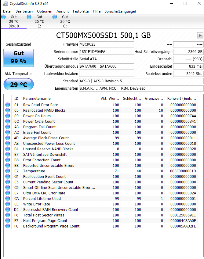

Intern angeschlossen hat es funktioniert.
Da sind alle Werte bestens, die SSD ist gesund. Was man von den verwendeten SATA Datenkabeln aber wohl nicht immer sagen konnte, wie der Rohwert vom Attribut C7 zeigt. Daher dürften die Probleme gekommen sein und ggf. auch ein korruptes Filesystem. Außerdem fallen mir einige unerwartete Spannungsabfälle auf, die können natürlich die Folge der Umbauten sein, vielleicht gab es aber auch Probleme mit dem Stromanschluss.
