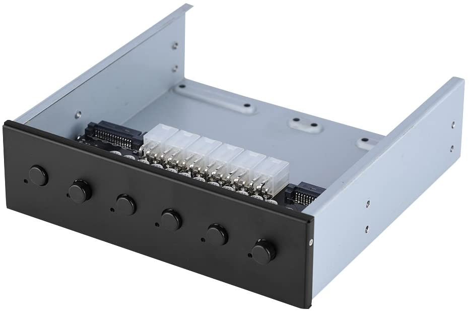

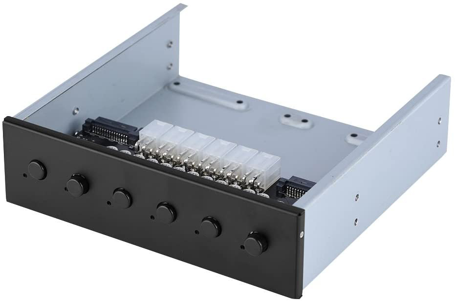

Ich hab mir ein 6fach Festplattenumschalter angeschaft und schalte mein Festplatten und SSDs an wie ich sie gerade brauche.
Reaktionen: c9hris, xexex, weissnichalles1 und 2 andere
