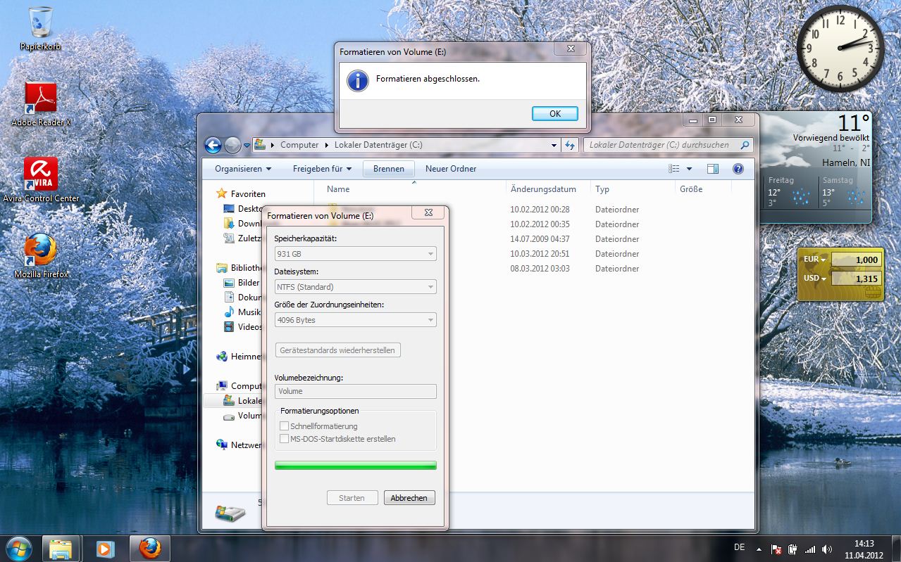

So hatte jetzt mal Zeit den Vorschlag von CED 999 auszuführen, leider ohne Ergebnis.
Ich habe mir eine USB Brücke (SATA-Konverter) gekauft, damit die besagte Festplatte an meinen Laptop angeschlossen und die vollständige Formatierung im NTFS-Format durchgeführt (dauerte ca. 11 Stunden), leider kam keine Fehlermeldung, alles lief einwandfrei (siehe ersten Screenshot).

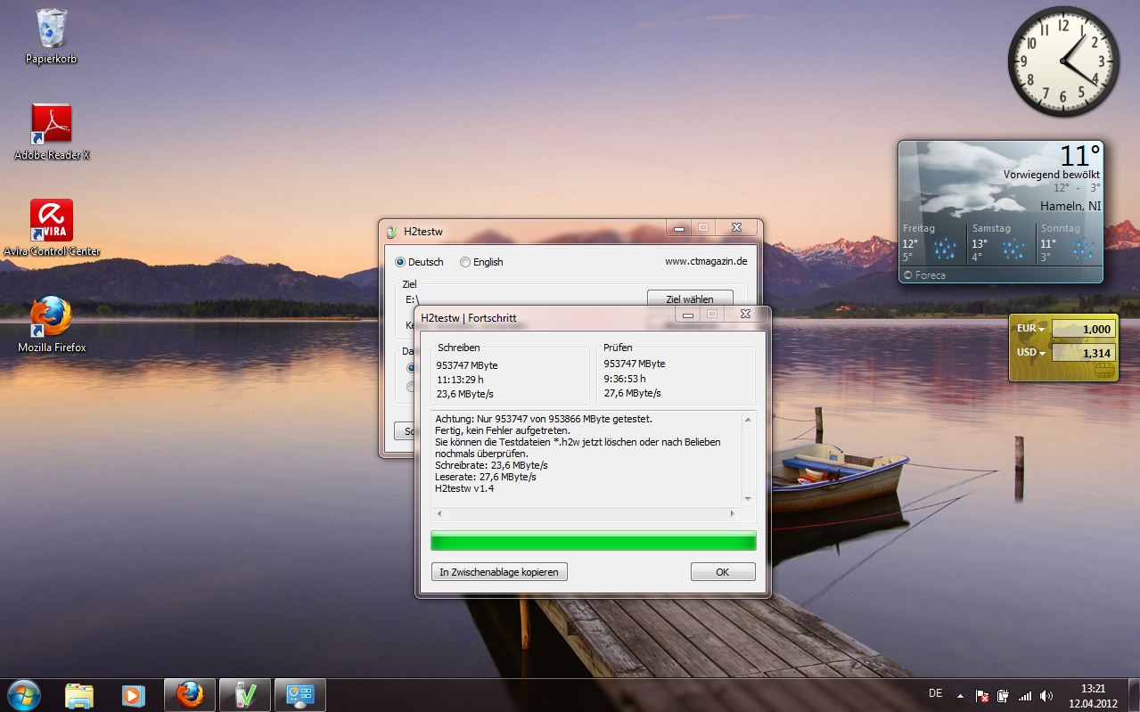

Dann habe ich das Tool H2Testw vom Heise Verlag laufen lassen, das lief fast 21 Stunden. Auch hier leider keine Fehler (siehe zweiten Screenshot).
Mir ist jegliche Lust vergangen, ich weiss echt nicht weiter, was kann es denn noch sein?
Weiss jemand weiter, danke im Voraus.
