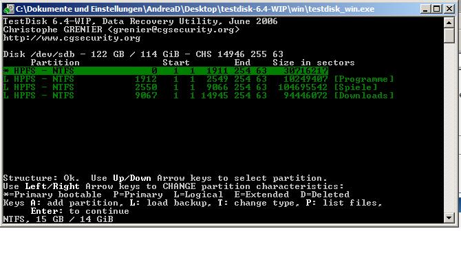

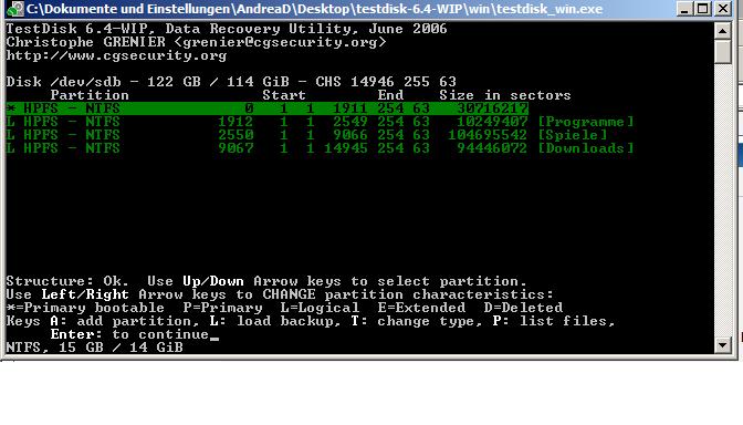

Mache mir mal trotzdem eine Diagnose.
Vielleicht gibt es Aufschluß über Probleme.
Mache mir mal eine Diagnose mit Testdisk.
Lade dir mal Testdisk Version 6.5 beta.
Link dazu gibt es hier;
http://www.cgsecurity.org/wiki/TestDisk_Download
Starte Testdisk, wähle deine betroffene Festplatte aus und bestätige mit Enter, bestätige bei Partition Table Typ Intel, bestätige bei Analyse mit Enter und setze mir einen Screenshot.
Bestätige bei Proceed und setze mir auch einen Screenshot.
Bestätige weiter bis du zum Menü kommst wo unten steht [Quit] [Search] [Write] und gehe mit dem Pfeil auf [Search] (tiefere Suche) und lasse es laufen.
Setze mir auch einen Screenshot.
Die betroffene Partition sollte wenn du den Screen machst markiert sein.
Markiere mal die betroffene Partition und drücke p auf der Tastatur ob deine Daten angezeigt werden oder eine Fehlermeldung.
Zurück kommst du mit q drücken.
Teile es mit
Infos zu Screenshots nur wenn benötigt;
https://www.computerbase.de/forum/threads/externe-partitionierung-geloescht.158155/#post-1544678
Teile es erstmal mit.

Hier sind die bisherigen Screenshots!
Bei der tieferen Suche bin ich gerade mal bei 1%. Das scheint etwas länger zu dauern :( Hat auch dauernd Read Errors.

Dann breche mal ab.
Auf den ersten zwei Bildern ist auch alles vorhanden (MBR, Partitionstabelle) und ich gehe auch von keinem Problem mit dem Bootsektor aus.
Stresst sonst unnötig die Festplatte.
Teile mal mit ob du Datenrettungssoftware so um die 40 € einsetzen würdest um Daten zu retten.
Bekommst dann Infos.
Um die Sektoren zu überprrüfen und ob die mit Low Level Format repariert werden kommen kommt später.
Teile es mal mit.
Viele Grüße
Fiona
