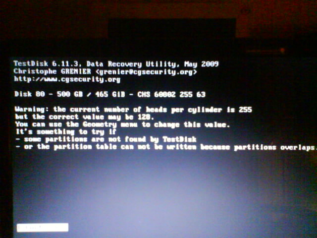

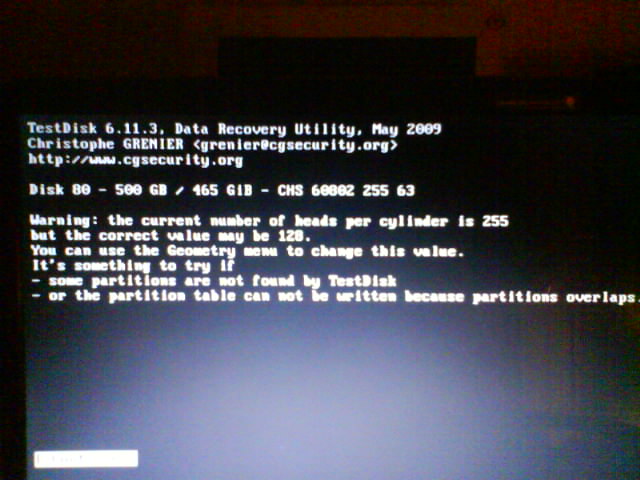

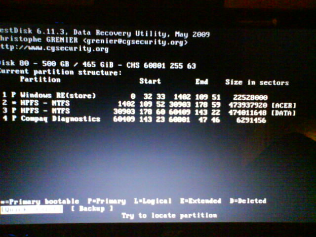

Hallo Fiona,
ich bräuchte wiedermal deine Hilfe :)
Diesmal habe ich hier einen Acer 8730G Laptop - der einfach nicht mehr mag.
Habe mir das aktuelle Testdisk geholt und durchlaufen lassen, die Screenshots habe ich angehängt..
Die Daten konnte ich ansehen, die sind auf der Platte noch vorhanden.
Der Deeperscan lief auf der Partition die eigentlich bottfähig sein sollte.
Wenn ich versuche eine Windows XP zu installieren bekomme ich folgenden fehler: 0x00000007B (Vista war vorinstalliert..)
Leider fehlt mir das Wissen die Screenshots richtig zu interpretieren.. würdest du sie dir mal ansehen und mir helfen??
Wäre echt klasse!! Denn ich komme nicht mehr weiter :(

Im Bios -> Sata Configuration --> AHCI hast du im Moment sicherlich stehen, wenn du es auf IDE änderst, solltest du es wieder nutzen können.
Du kannst auch die AHCI Treiber in deine Windows XP CD einbinden, damit du AHCI unter Winxp nutzen kannst.
Schätze ich nun einfach mal ;-)
