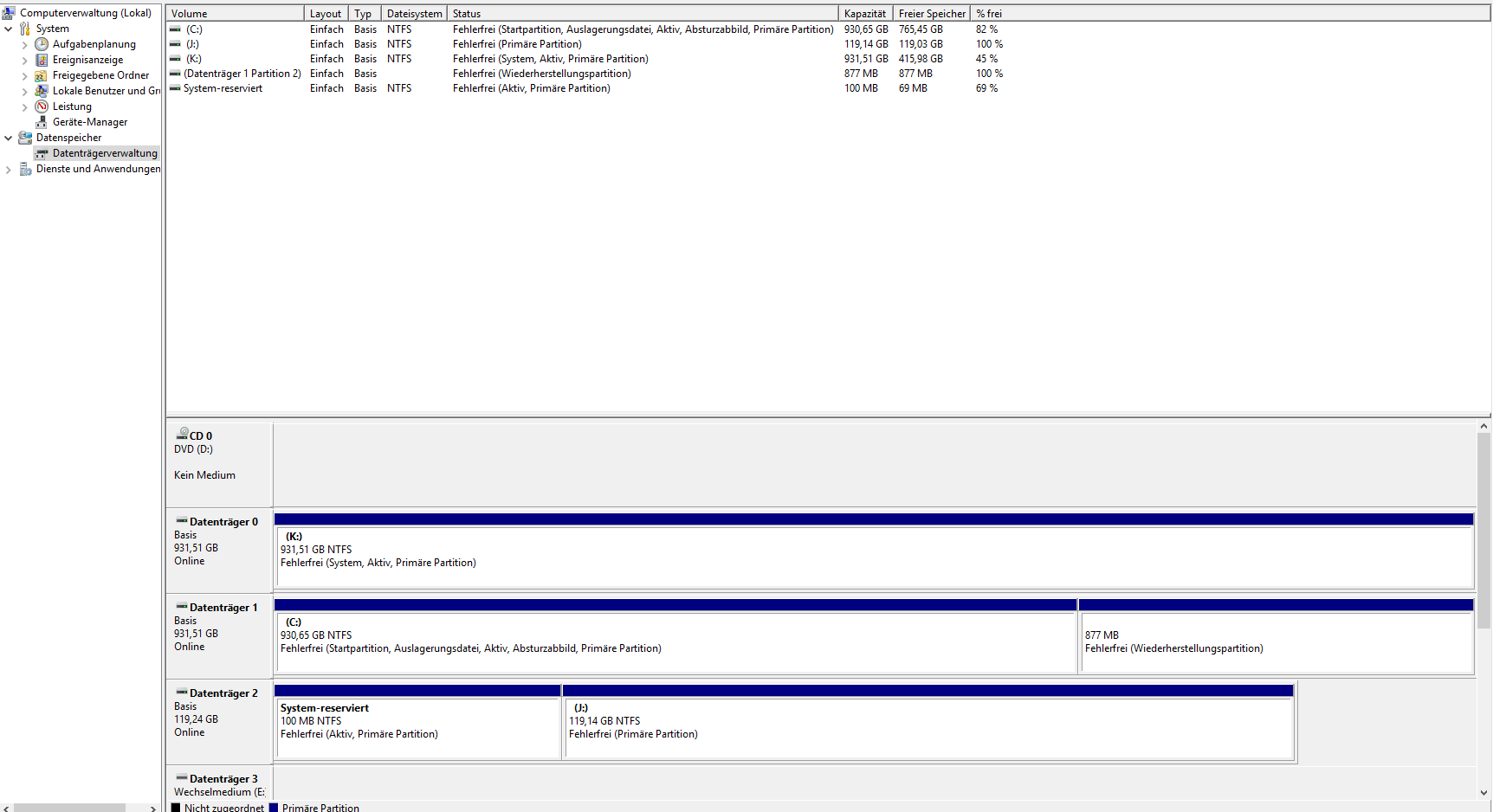

EDIT:
Habe mal ein Bild hinzugefügt, wie es bei mir in der Datenträgerverwaltung aussieht

Bild der Datenträgerverwaltung würde helfen. Ansonsten war dein Installationsvorgang das Schlimmste, was man machen konnte. Mehrere Datenträger angeschlossen und auch gleich noch einen überflüssigen OS-Wechsel.

mach mal ein Screenshot von der Datenträgerverwaltung unten von der Balkenansicht, wo man deine SSD und HDD sieht.

Wie genau fixe ich die Partitionen. Erstmal die beiden anderen Festplatten abstecken und Win 10 nochmals auf die Neue, und dann?
und einmal bei der neu Installation alle Partitionen von der SSD löschen und dann win10 auf den freien Speicher installieren

Ja, aber ich meine muss ich noch was bezüglich der Partitionen manuell in Windows(z.B. in der Datenträgerverwaltung) oder sonst wo einstellen?
Partitionen "stellt" man überhaupt nicht ein. Du löscht einfach alles bei der Installation und lasst windows das selbst machen. Zack, Problem gelöst.
