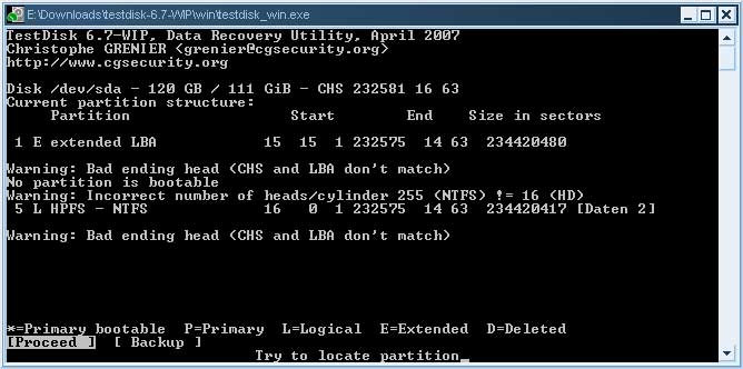

Im Anhang ist ein screen und die Log dazu.
Also ich kann die Partition im TotalCMD einsehen, scheinen alle Daten da zu sein, aber sobald ich kopieren/löschen oder auch einen Unterordner aufmache, schmiert er wieder ab.

Sieht aber auch nach einen Speicherfehler vielleicht im Dateisystem aus, das Testdisk oder auch andere Zugriffe auf das Laufwerk den Computer zum Absturz bringen.
Auch stimmt die Geometrie der Partitionen nicht!
Ändere es mal auf Standard 255 Heads, ob du es dann schaffst?
Ansonsten wäre wohl Datenrettungssoftware eine sichere Alternative.
Kann aber bei Speicherfehler auch Probleme beim scannen machen.
Kommt aber erst als nächstes!
