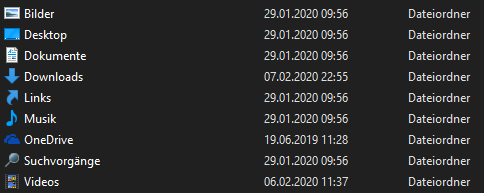

Nik97 schrieb:
So gut kenne ich mich nicht aus damit.
Vor jeder Aktivität sollte eine aktuelle Datensicherung gemacht werden, damit konnen die Daten wiederhergestellt werden.
Sind die Dateien in den Ordnern Bilder, Dokumente, Musik, Videos gespeicherrt?
Dann ist die beste Lösung die Daten auf einem exterenen Datenträger zu sichern, die Festplatte zu formatieren und die Daten wiederherzustellen.
Optional kann nach der Sicherung der Dateien ein Binärvergleich oder eine CRC-Prüfung erfolgen. Dies stellt sicher, dass beim Kopieren alle Daten korrekt geschrieben wurden. Eine CRC-Prüfsumme hilft auch, um zu prüfen, ob eine Datei verändert wurde.

Nik97 schrieb:
Könnte ich nicht mit der externen Festplatte die Datensicherung(Systemabbild) auf den neuen PC spielen?
Bau die alte Festplatte in den neuen PC ein. Dann kopiere von da aus die Daten die Du behalten möchtest.
Normalerweise findest Du die Daten auf Laufwerksbuchstabe alte HDD:\\Users\%username%\
Es gibt jedoch auch Daten, die irgendwo anders liegen können. Das hängt davon ab, welche Daten Du behalten möchtest und wo Du (oder ein Programm) diese abgelegt hast, wenn Du die Möglichkeit dazu hattest.
Deswegen hast Du die alte HDD und das Backup. So sollte erstmal nichts schief gehen.
Ich weiß auch nicht so recht, worauf das System-abbild aufspielen willst. Auf die neue SSD, auf der das frische Windows 10 sich befindet? Dann wirst Du damit diese Installation und alles andere auf der SSD löschen.
Du kannst aber mit manchen (oder allen?) Backup Programm das erstellte Backupimage explorieren/mounten. Das heißt unter Windows als ein Laufwerk einbinden und Du hast Lesezugriff auf Deine alten Daten.
