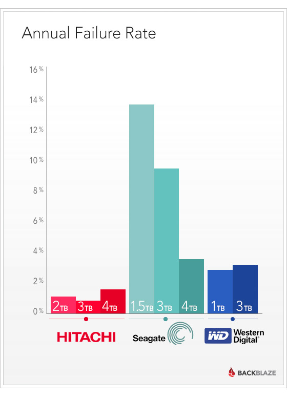

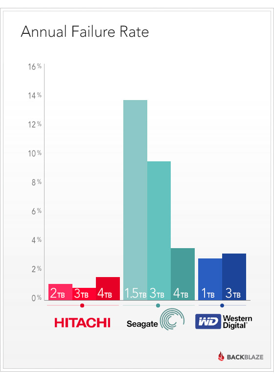

@ML89: Diese Studie ist irrelevant für ein Backup, entscheidender für ein unfallfreies Backupunterfangen wäre eine dritte Platte (am Besten ein anderes Modell), um unabhängige Backups erstellen zu können. Ob die Daten das vollumfänglich wert sind, muss der TE entscheiden.

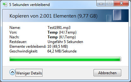

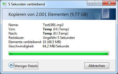

ca. 5 mb mp3 dateien :D! aber mach dir bitte keine umstände, sollst nicht wegen mir deine freizeit zumüllen ;). lieben dank!
Interessiert mich aber ebenfalls und ist bereits erledigt :) Also, was habe ich gemacht?
1. Ein beliebiger analoger Radio Edit (mp3) mit der Größe 5.248.477 Bytes per Batch 2000 Mal in ein lokales Temp-Verzeichniss kopiert (Test0001.mp3 bis Test2000.mp3)
2. Neustart
3. Den gesamten Temp-Ordner mit 2000 Dateien und 10.496.954.000 Bytes auf die USB-Platte kopiert
Quell-HDD: Seagate ST4000VN000
Ziel-HDD: Seagate Expansion Desktop (STBV4000200)
Beide Platten sind jeweils zu 2/3 gefüllt. Das Ziel ist zur Zeit das Backup der Quelle.
Das Ergebnis bitte nur als Anhaltswert verstehen und nicht als Benchmark. Es ging mir auch nur darum, zu überprüfen, ob ich mit meiner vorangegangenen Vermutung/Erinnerung (70 MB/s) richtig lag.

ML89 schrieb:
Den hast Du aber wohl entweder nicht gelesen oder nicht verstanden, dass es dort darum geht professionell genutzte Storages mit Consumer HDD zu bauen. Die werden da also alles andere als "artgerecht" eingesetzt und dann wenn man eine vergleichbare Lösung plant, aber nur dann, kann man diese Studie anwenden. Mit der Nutzung einer externen USB Platte hat das nun wirklich rein gar nichts zu tun!
Bei der Ausfallstatistik von hardware.fr ist sogar im Moment Seagte ganz vorne, aber das wechselt fast von Ausgabe zu Ausgabe:
Wer welche Platten dort wie genutzt hat, weiß man natürlich nicht, aber im Schnitt dürften alle mehr oder weniger oft nicht entsprechend der Spezifikation genutzt worden sein.
