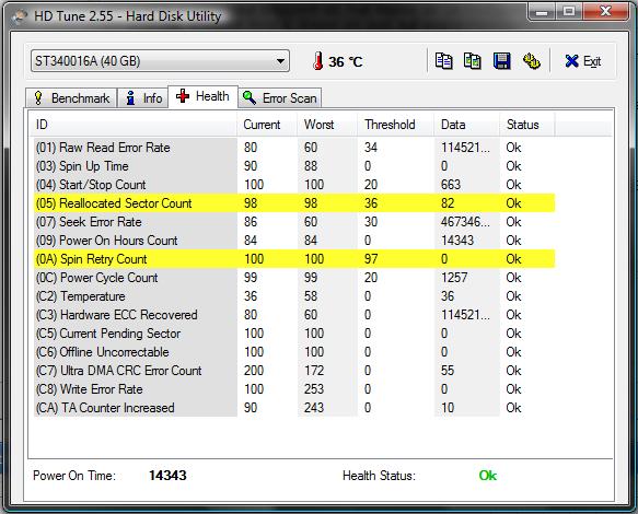

Hi,
Als mein IDE-controller krippiert ist, hat meine 40 GB Festplatte was abbekommen. Jezt hab ich auch ein anderes Board. Wenn ich jezt auf meine Festplatte zugreifen will, kommt die Meldung:
'Sie müssn den Datenträger in Laufwerk D: formatieren, bevor Sie ihn verwenden können. Möchten sie ihn formatieren?'
Wenn ich auf eigenschaften gehe, steht dort 0 bytes. Bei formatieren steht bei Speicherkapazität 37,... GB. Also wird sie noch erkannt.
Mit HD Tune bleibt die Datenübertragung Stabil auf 40mb/s mit ~13ms.
Der Errorscan war auch gut. Im anhang seht ihr 'Haelth'. Da verstehe ich nix.
Was kann ich zun, damit ich meine Daten zurückbekomme?. Auch wenn ich nur teile von meinen Daten bekommen würde, währe das toll. Es waren ca. 30GB Daten von mir.

Lade dir eine Linux Live CD und kopiere mit dieser deine Daten auf eine externe Platte.
Bsp.:
Knoppix
oder auch
Parted Magic (nur 42MB download)
http://partedmagic.com/wiki/PartedMagic.php
Als Image brennen, davon booten.
Im Notfall hilft "testdisk", welches bei diesen Distris auch dabei ist: Siehe auch hier im Forum.
Wichtig: Faq - Datenrettung + TestDisk-Anleitung
gruss, limoni

Vielleicht Bootsektor oder Dateisystem?
Bei einem Bootsektorproblem, hilft in Testdisk die tiefere Suche Deeper Search.
Mache mal eine Diagnose nach dieser Anleitung;
Lade dir mal Testdisk Version 6.10 beta für Windows.
Link dazu gibt es hier;
https://www.computerbase.de/downloads/systemtools/festplatten/testdisk/
Starte Testdisk bestätige bei dem Log-Datei-Screen mit Enter, wähle deine betroffene Festplatte aus und bestätige mit Enter, bestätige bei Partition Table Typ Intel, bestätige bei Analyse mit Enter und setze mir einen Screenshot.
Bestätige auch bei Quick Search mit Enter (wenn nötig wegen Vista-check mit y) und setze mir auch den Screen.
Markiere mal die betroffenen Partitionen und drücke p auf der Tastatur ob deine Daten angezeigt werden oder eine Fehlermeldung.

Führe auchmal wie in der Anleitung beschrieben die tiefere Suche "Deeper Search" aus.
Die Partition, die gegenwärtig angezeigt wird, ist absolut leer und sieht wie frisch formatiert aus.

Es ist völlig unerklärlich, das keine Partition gefunden wurde, obwohl die ja da aber leer ist?
Sieht so wie frisch formatiert aus?
Hattest du formatiert?
Mache mal was anderes;
Bestätige mal in Testdisk durch, bis du das Menü Analyse siehst.
Bestätige aber nicht bei Analyse sondern bei Advanced!
Hier solltest du deine bschädigte Partition auswählen.
Bestätige bei Boot und gehe auf Rebuild BS.
Hinterher zeigt Testdisk dir das Ergebnis an.
Wenn Testdisk zu lange sucht (mehr als einige Minuten, teile es mit.
Hinterher solltest du das Menü List sehen.
Gehe mal da drauf und teile mit, ob deine Daten oder wieder eine Meldung angezeigt wird.
Gehe dort erstmal nicht auf das Menü Write, um keine Änderungen vorzunehmen.
Teile mal mit, ob es erfolgreicher ist?
