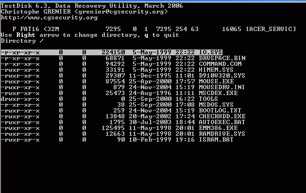

Die Partition Acer Service ist nur eine versteckte Servicepartition.
Den Status hidden (versteckt) könnte man in Testdisk wieder setzen.

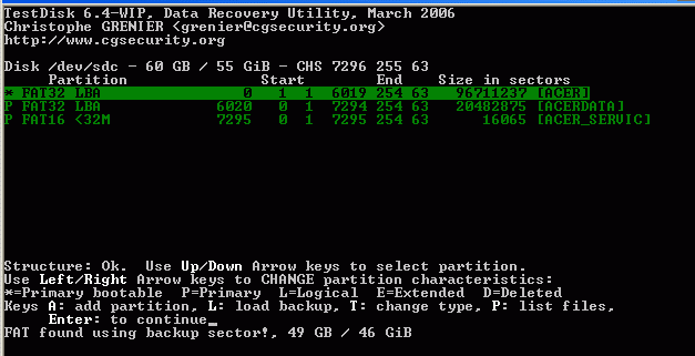

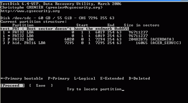

Bei deiner ersten Partition ist der Bootsektor beschädigt.
Siehst du auch bei deinem Bild nach der tieferen Suche das unten steht Fat found using backup sector.
Am Ende einer Partition gibt es vom Bootsektor (Partitionssektor) ein Backup.
Wenn der Bootsektor beschädigt ist findet Testdisk regulär diese Partition anhand des backup sectors.
Zumindest wäre es möglich dieses in Testdisk zu reparieren.
Aber wenn Testdisk die Fehlermeldung bringt wäre ich vorsichtig.

Was beudeutet es genau, wenn der Bootsektor für meine unzugängliche Partition beschädigt ist? Ist das der Grund, warum ich im Explorer beim Klicken auf die Partition die Meldung kriege, dass die Partition unformatiert sei?
Genau.
Testdisk kann den Bootsektor reparieren indem der backup sector über den bootsector kopiert wird.
Damit ist der anhand des Backups wiederhergestellt.
Auch gibt es eine Option einen neuen zu schreiben.
Ist aber nicht ungefährlich.

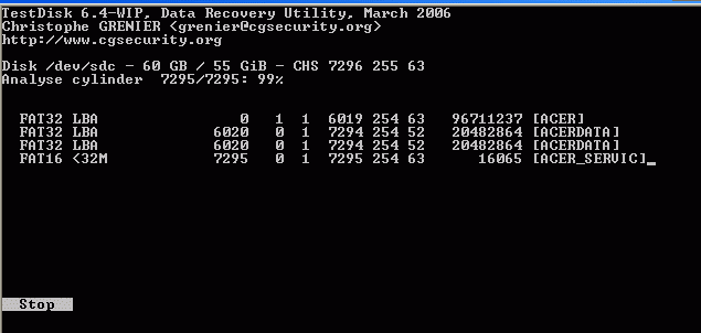

Deine erste Partition C: wird wegem den defekten Bootsektor erst nach der tieferen Suche gefunden.
Daher brauchst du die tiefere Suche auf jeden Fall.
Siehst du weiter oben in deinem Post beim dritten Bild und ist die erste Partition mit dem Namen Acer.
Die sollte repariert werden.

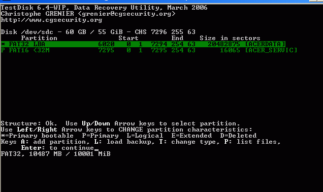

Die zweite Partition Acer Data ist dein D:-Laufwerk.
Die dritte ist eine Servicepartition von deinem Hersteller Acer und normalerweise versteckt.
Testdisk findet die nur.
Braucht dich nicht weiter interessieren und sollte später im Fall einer Reparatur mit Tesdisk wieder auf versteckt gesetzt werden.

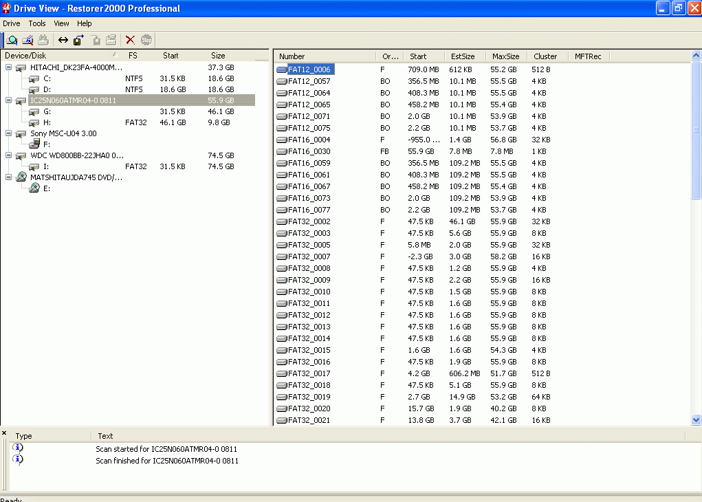

Mache damit mal einen genauen Sektorscan.
Markiere die Festplatte und nicht eine Partition..
Scanne die Festplatte indem du auf das dritte Icon im Menü mit dem Laufwerkssymbol und dem Fernrohr gehst (Diese Option sucht nach Partitionen macht aber einen Sektorscan).
Hinterher kannst du oben im rechten Fenster in Restorer auf die Festplattensymbole (erkannte Partitionen) klicken und auf deine Daten untersuchen.
Wähle bitte zuerst die Laufwerkssymbole aus die deiner Partitionsgröße und Dateisystem entsprechen.
Da kannst du auch wenn im rechten Fenster mehrere angezeigt werden wechseln indem du in Restorer2000 im Menü oben ganz links auf das Laufwerkssysmbol klickst.
Dann kommst du wieder zurück und kannst im rechten Fenster das nächste Laufwerkssymbol zum untersuchen auf Daten auswählen.
Untersuche die mal und teile es mit.

Nach dem Scannen meiner Festplatte mit Restorer2000 werden im rechten Fenster etliche "Partitionen" aufgelistet. Wie finde ich die richtige?
Linkes Fenster: G: ist der Teil, auf den ich keinen Zugriff habe
H: darauf habe ich Zugriff
Greets Jamp
Beachte nur die Partitionen Fat32 war deine vorige Partition und eine Größe ca. 45 GB aufwärts.
Klicke die mal an und untersuche die auf deine Daten.
Wie werden Partitionen gefunden auf english;
Number Represents file system and sequental number of recognized partition.
Origin Represents method(s) used to recognize this partition. Possible methods are:
B - partition was created by boot record
F - partition was created while analysis of drive's files
O - other partition(s)
Wie du siehst kann auch eine Partition anhand von Dateisysteminfos gefunden werden.
Daher ist der Wert bei Start für dich nicht immer so interessant.
Normal hättest du auch mit den Optionen mit dem Icon und Fernrohr nur die Partition scannen brauchen.
Weil der Laufwerksbuchstabe wird ja angezeigt.
Dann hättest du wahrscheinlich weniger arbeit gehabt.
Wurde von mir deshalb offen gelassen falls du auch was von dem zweiten Laufwerk D: brauchen würdest.
