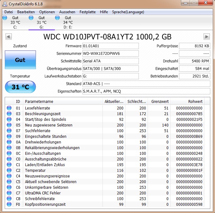

Poste doch mal den Screen von CrystalDiskInfo, ziehe aber bitte das Fenster soweit auf, dass alle Attribute und auch die Hex-Werte bzw. Rohwerte vollständig sichtbar sind. Dafür gibt es doch die Selbstüberwachung der Platten mit den S.M.A.R.T. Werten, dass man da auch mal raufschaut um zu sehen, wie es um die Platte steht.
Die Platte sieht gut aus, außer einem Ultra-DMA CRC Fehler, der zeigt, dass es mal ein Problem mit dem SATA Kabel gegeben haben und alt sein dürfte, gibt es da nichts zu bemängeln. Das Problem war wohl softwareseitig, die Platte ist jedenfalls nicht schuld.
Ich würd dann einfach mal denken dass sich das Kabel gelöst hat die haben ja auch mit Clip ein bisschen spiel.
So ein Ultra-DMA CRC Fehler kann schnell mal auftreten, z.B. wenn man beim Zusammenbau den Rechner schon einschaltet aber das SATA Kabel noch nicht ordentlich sitzt oder den Rechner runterfährt, aber das Kabel abnimmt, bevor er wirklich aus ist. Der bleibt auch auf ewig dort und wenn es nicht mehr werden, ist das auch kein Problem und hat sicher nichts mit dem Fall der verschwundenen Daten zu tun.
