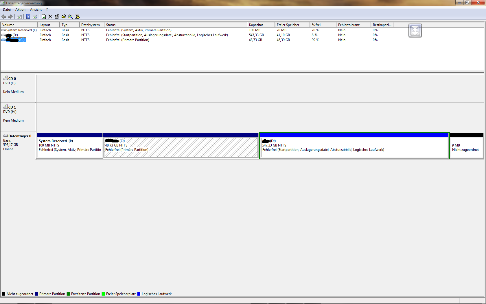

... Screenshot von der "Datenträgerverwaltung" wäre hilfreich.
ok, hier:
... laut Screenshot hast du eine Partition mit 49GB und ein logisches Laufwerk mit 547GB. Wie groß ist den der TEMP Ordner von Windows bzw. der in deinem Profil (sichtbar mnachen von versteckten Ordnern notwendig)?
