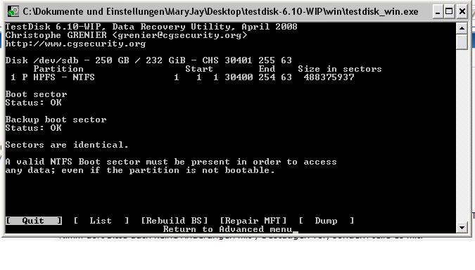

Testdisk sagt:
Boot sector
OK
Backup boot sector
OK
Sectors are identical
Es sagt andererseits aber auch, beim Hochfahren von Windows, dass die Masterdateitabelle beschädigt ist.

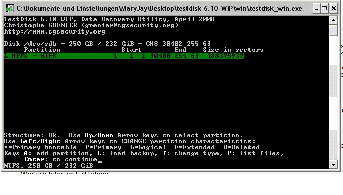

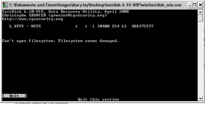

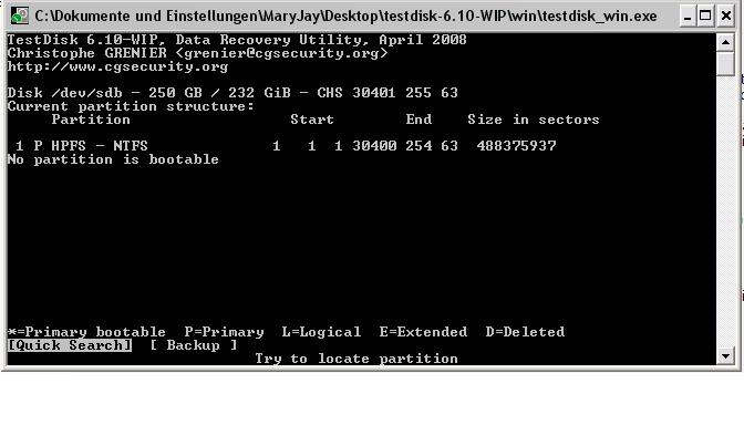

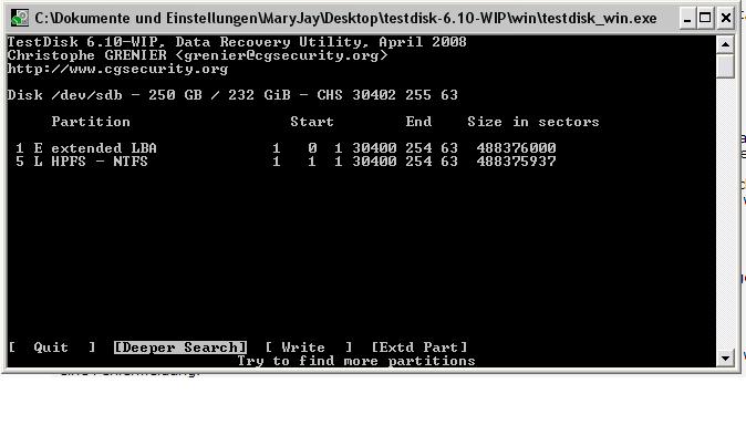

Ich habe das alles ja schon mehrere Male gemacht mit TestDisk 6.9, habe es jetzt aber nochmal gemacht mit Testdisk 6.10. Bin deinen Anweisungen genau gefolgt. Es ist übrigens nur 1 Partition! Diese ist nicht unterteilt. Ist eine reine Datenfestplatte (also auch kein Windows drauf)
Egal ob quick oder deeper search, er zeigt immer filesystem seems damaged. was nun?
Anbei die Screens!
Danke schon Mal im Voraus!!!!

Bestätige mal in Testdisk durch, bis du das Menü Analyse siehst.
Bestätige aber nicht bei Analyse sondern bei Advanced!
Wähle deine Datenpartition iM fALL AUS:
Bestätige bei Boot und gehe auf Rebuild BS.
Hinterher zeigt Testdisk dir das Ergebnis an.
Wenn Testdisk zu lange sucht (mehr als einige Minuten), teile es mit.
Dann findet Testdisk wahrscheinlich nicht den Pfat zur MFT.
Hinterher solltest du das Menü List sehen.
Gehe mal da drauf und teile mit, ob deine Daten oder wieder eine Meldung angezeigt wird.
Gehe dort erstmal nicht auf das Menü Write, um keine Änderungen vorzunehmen.
Teile es mit.
Ansonsten würde es nach einem beschädigten Dateisystem aussehen.

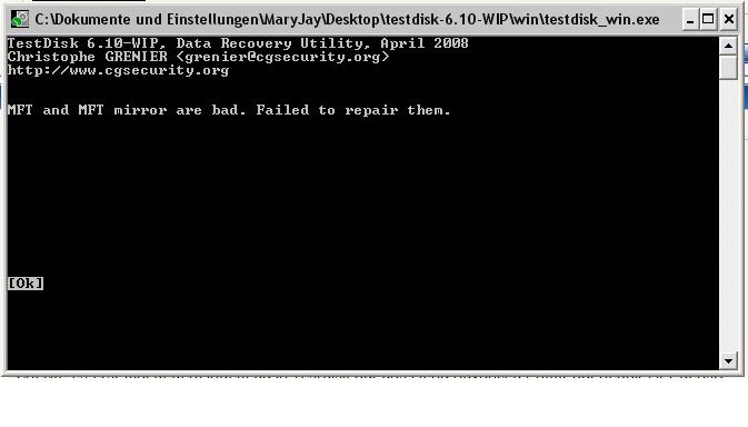

Checke es erst mal gegen, indem du in Testdisk auf das Menü Advanced / Boot auf Repair MFT gehst.
Teile mal mit was dort steht.
Nimm dort bitte auch keine Änderungen mit y bestätigen vor, sondern teile es mit.

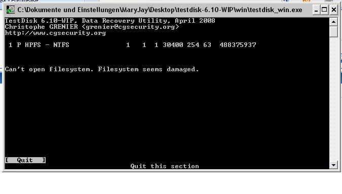

Bin deinen Anweisungen wieder gefolgt. Bei Rebuild BS hat er zwar 1 1/2 stunden gesucht, aber ich habe es trotzdem durchlaufen lassen. Siehe Screen 1! Dann bin ich auf List gegangen siehe Screen 2! Zum Schluss habe ich Repair MFT ausgeführt - siehe Screen 3!
Ich glaube da stand nix gutes. Bitte sag mir jetzt nicht, dass es hoffnungslos ist.
