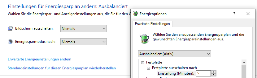

Ich hätte gerne, dass sich meine internen HDDs nach 5min Nicht-Gebrauchs ausschalten.
Dazu habe ich eigentlich schon länger diese Einstellung aktiv:
Ich meinte aber, dass sich gewisse Festplatten nicht ausschalten. Den Verdacht habe ich weil wenn ich die Hand darauf lege spüre ich noch deutlich Vibrationen. Oder wie lässt sich zuverlässiger feststellen, dass die noch läuft oder eben nicht?

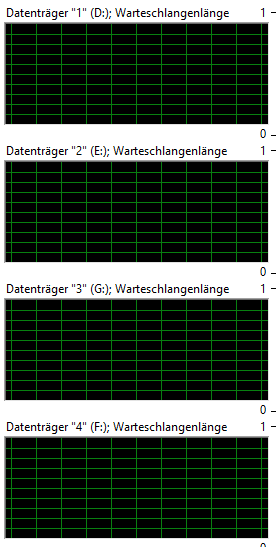

Das Problem ist, dass je nach installierten Programmen permanent Dinge auf die Festplatten geschrieben oder auch davon gelesen wird. Wenn du z.B. deinen Steam-Client auf einem anderen Massenspeicher als dein Windows liegen hast, so wird hier ständig im Hintergrund nach Updates gesucht und sonstige Informationen "nach hause telefoniert".
Auf längere Sicht solltest du lieber darüber nachdenken, sämtliche HDDs durch SSDs zu ersetzen.
Reaktionen: Sebbi
Naja wenn noch Dienste auf das Gerät zugreifen schaltet sie sich halt nicht aus. Das kann ein Such-Indexer sein oder eine Defragmentierung oder irgend ein Programm welches läuft und Daten von der Platte bezieht.
Das kann man mit dem Ressourcenmonitor in Windows checken.
Reaktionen: Sebbi

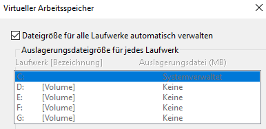

Und die Auslagerungsdatei ist auch auf den hdds deaktiviert?
Ressourcen Monitor über Taskmanager zu erreichen..oder über die komische Suche unten links im Startmenü
Auf der HDD befinden sich nur Daten. Was da rumliegt ist noch ein Downloadordner für BitTorrent, aber wenn ich nichts downloade und das Programm nicht geöffnet ist, sollte da auch nichts mit der Festplatte geschehen?
Laut RessourcenMonitor tut sich da eigentlich nichts auf etlichen Festplatten?
Auslagerungsdatei ist auch nicht aktiviert:

Wenn also keine Zugriffe die Platten wörtlich am Laufen halten - dann ist es das Energiemanagement. Weil - Anderes bleibt nicht.
Aber doch, auf C.
