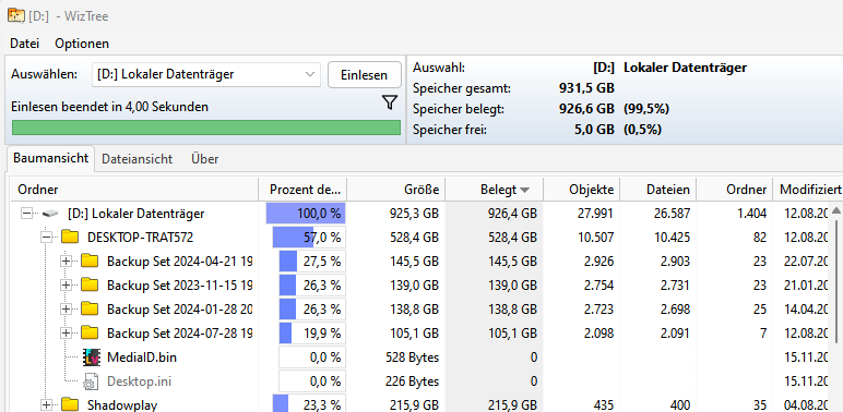

Ich bin ein stück weitergekommen, dieser unzugängliche Speicher sind Backup. Kann ich diese dateien einfach Löschen oder gibt es dabei was zu beachten, welches Tool sollte man dafür nutzen und wie verhindere ich das wieder Backups gemacht werden?

Die Backups wird eine Software angelegt haben, die du dafür eingerichtet / konfiguriert hast. Sieht nicht nach dem aus, was Windows als Funktion mitbringt. Muss also IMO eine von dir installierte Software sein.
Wenn du dir sicher bist die Backups nicht mehr zu benötigen, dann kannst du die Ordner durchaus einfach löschen. Je nach Backupsoftware sind die Ordner ggf. versteckt und damit im Windows Explorer normal ausgeblendet. Eventuell kannst du sogar direkt aus der WizTree-Software die Ordner löschen (Rechtsklick auf den Ordner -> löschen).
Teilweise sind dies auch einfach nur gepackt und haben ihre eigne Dateiendung. So sind bei Spiele, die *.PAK Dateien nichts anderes wie gepackte Zip Archive. Suche dir die kleinste Datei raus und öffne sie mit 7Zip aber nicht speichern. Oder noch besser: Mache eine Kopie davon und dann kann nichts passieren.
Du kannst auch die kleinste Datei einfach in einen Editor Laden wie Notepad++. Direkt am Anfang da steht eigentlich, mit was es erstellt wurde. (PK ist Zip, 7Z 7Zip... zum Beispiel)
