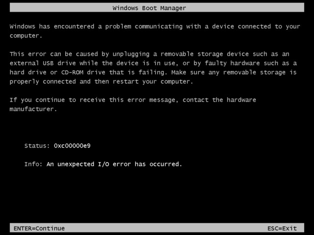

Ich blicke hier ehrlich gesagt auch nicht ganz durch bei dem, was du schreibst. Du hast also eine SSD verbaut, aber das Betriebssystem war auf der HDD?
Unter Umständen versucht die Festplatte, den Bootsektor (welcher defekt sein könnte) zu finden oder wiederherzustellen.
Wenn es sich um einen mechanischen Defekt handeln sollte, dann wäre es ein sehr großer Zufall, dass dieser parallel oder im Rahmen der Trennung vom Strom aufgetreten ist. Moderne HDDs haben immer noch genug Energie, um den Kopf zu parken.
Ich würde auf jeden Fall erst mal Linux Live probieren.

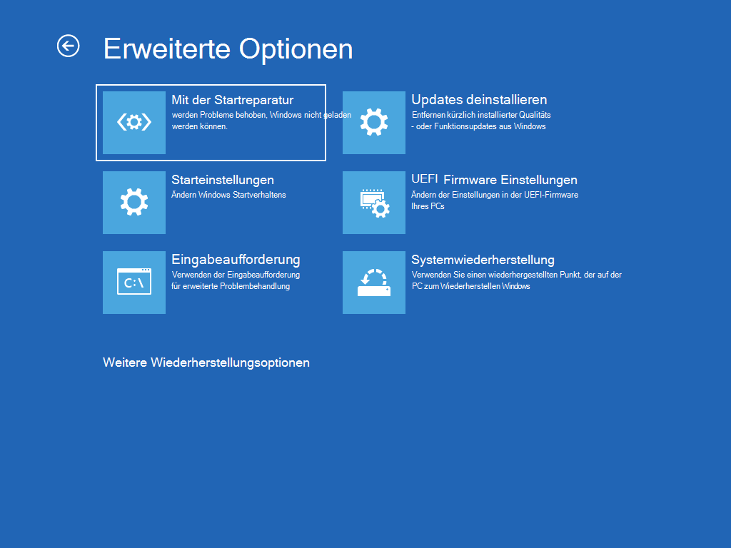

Ja die SSD war schon angeschlossen war aber noch leer, also zum gestrigen Zeitpunkt wo es passierte alles noch auf HDD. Und zu meinem Originalpost: ich habe ja dummerweise dann noch rumprobiert mit neustarts und neu anschließen und bei den ersten neustarts war die Problembehandlung von Windows noch am Start sozusagen und jetzt nur noch boot manager, ich versuche mal 2 Bilder einzufügen..

HerrAbisZ schrieb:
Wobei auch Methode 4 mit dem Bootmedium möglich ist
Auf gar keinen Fall. Wenn eine festplatte kaputt geht, will man so wenig wie moeglich Last darauf machen. chkdsk, sfc und co tun das exakte gegenteil, erschweren im zweifeifelsfall die Datenrettung und können einer noch Ansprechbaren Festplatte auch gern mal den Rest geben.
Reaktionen: TorenAltair
Oh! Hat er doch kein Backup ?
Völliger Blödsinn mit checkdisk bei kaputten Datenträgern/Dateisystemen (wie immer).
Will man wissen, in welchem zustand die Platte ist, oder ob die überhaupt noch ansprechbar/lesbar ist:
HBCD Stick erstellen, davon booten und Crystaldiskinfo starten. Außerdem hat man über den Explorer unter Umständen gleich zugriff auf seine Daten.
Je nach Situation Könnte man danach noch ein Linux probieren, oder weitere Datenrettungsmaßnahmen ergreifen. aber nur wenn man einigermassen weiß was man tut, ansonsten wie hier schon geschrieben --> Ontrack und co.
