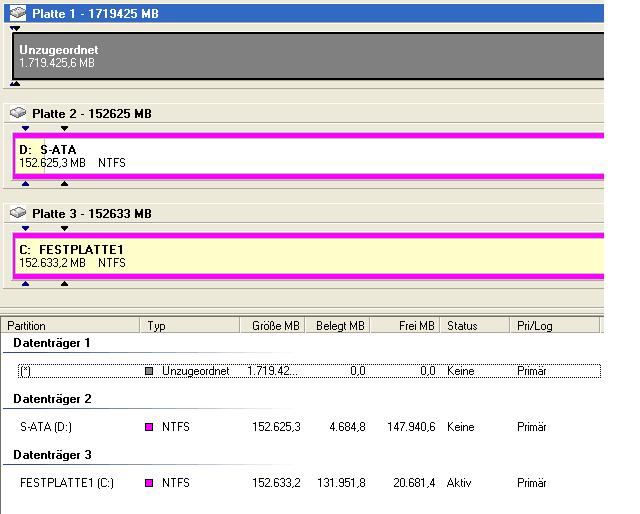

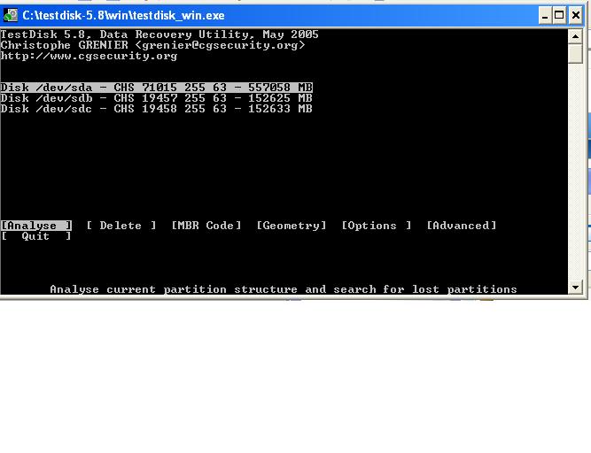

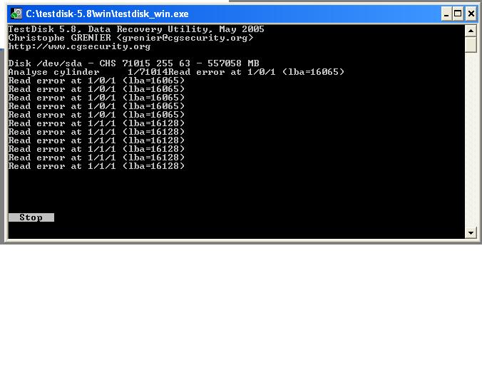

Die Größe wird auch falsch dargestellt in TestDisk 500GB anstatt 80

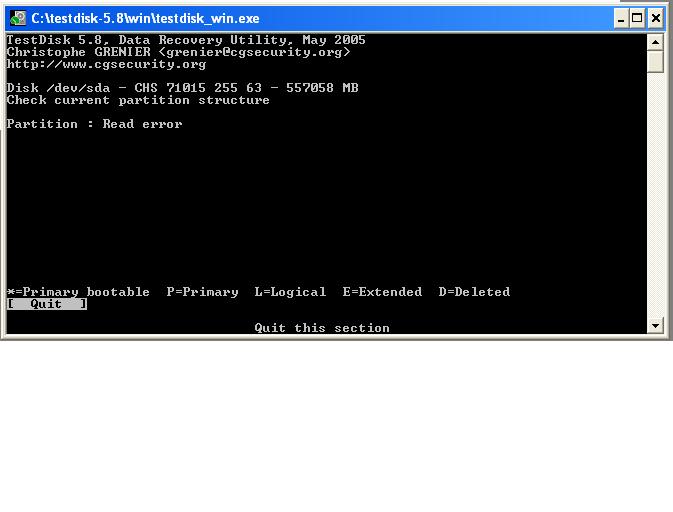

und zudem betrachtet mal das Bild
Kann mir einer sagen was damit los ist?
Ich lass erstmal alle Cylinder durchlaufen

Re: Maxtor abgeschmiert?
//Ich werde mal die Threads zusammenfügen. Doppelthread wird nicht benötigt, da bei deinem Problem auch zur besseren Übersicht einer reicht.

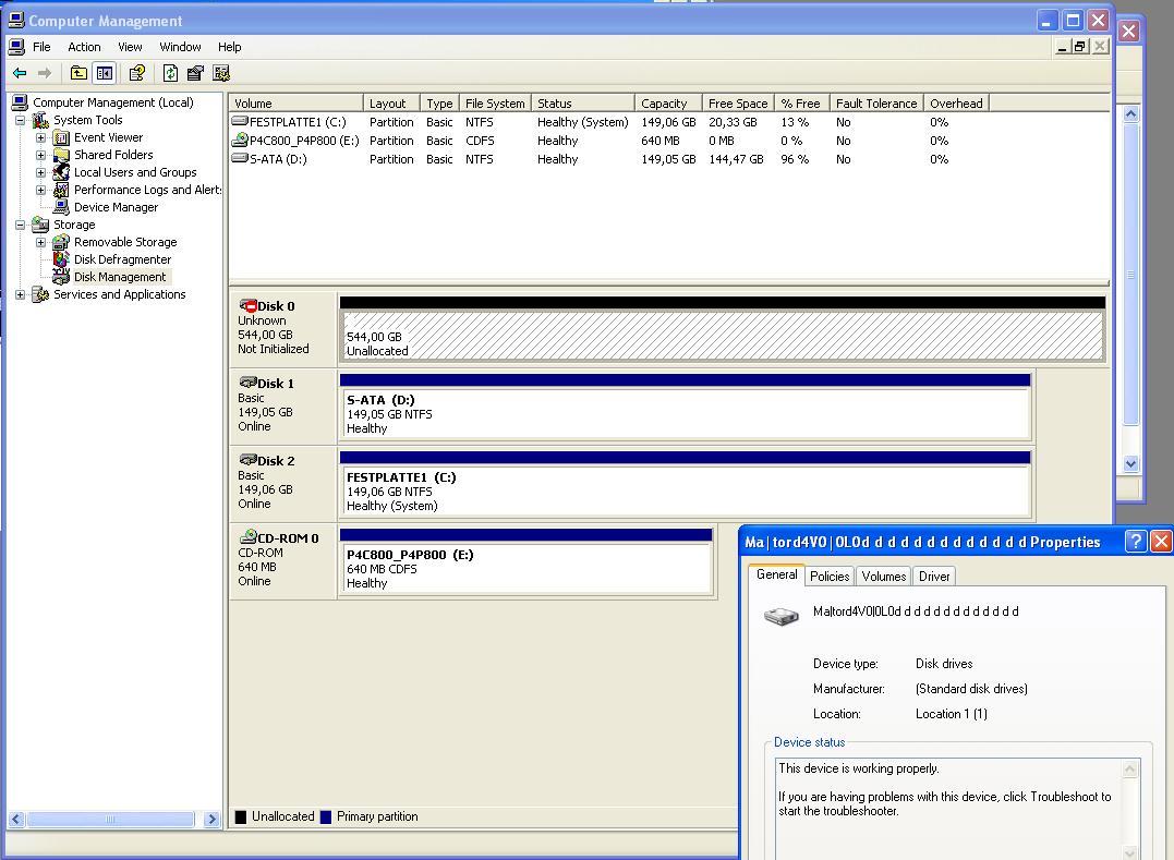

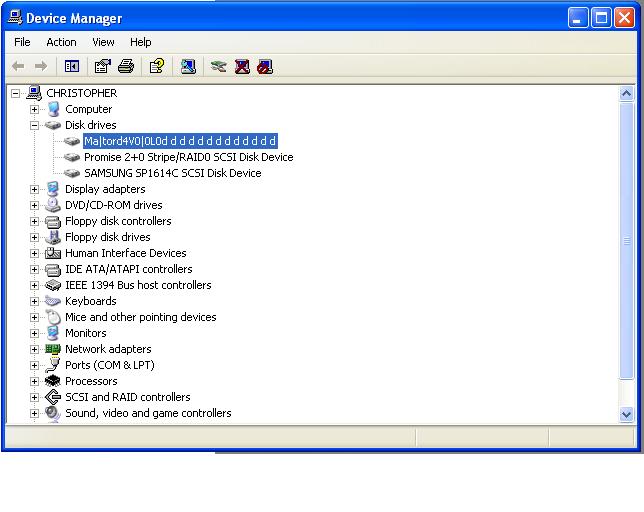

Die Festplatte wird im Moment nicht richtig erkannt.
Zeigt auch lba-Fehler wo auf ein Festplattenfehler schließen kann.

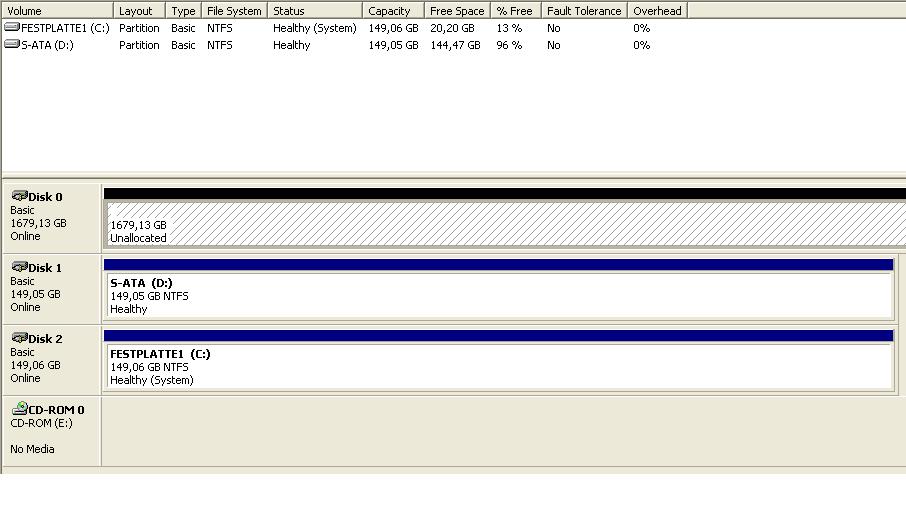

In deinem Bild von der Datenträgerverwaltung wird die Fetplatte als nicht initialisiert angezeigt.
Mache mal bei der Festplatte im linken Bereich Rechtsklick.
Versuche die mal zu initialisieren.
Danach Neustart.
Teile das Ergebnis mit und ob es funktioniert hat.
Ansonsten starte wenn es funktioniert hat nochmal Testdisk und überprüfe bei Analyse das Ergebnis.
Führe im jetzigen Moment kein Search aus um die Festplatte zu schonen.
Die Partitionen könnte man im Notfall manuell eingeben und in die Partitionstabelle schreiben..
Teile es erstmal mit.
Überlege dir ob du ein Image von der Festplatte auf ein anderes Laufwerk erstellen möchtest.
Da könntest du die Daten dort scannen.
Schaue mal ob Easy Rcovery das unterstützt.
Gruß Fiona

Hattest du irgendwie Disk Overlay mit Ontrack eingeschaltet?
Hier auch nochmal Info;
Incompatible BIOS translation detected
Disc overlay programs, such as ONTRACK, overcome weaknesses in past bios settings to allow larger hard drives to be recognized by the system. LBA (Logical Block Address) in your bios attempts to do the same thing. Therefore, having both LBA and a disc overlay both enable at once will typically give you the error.
To correct it, either remove the disc overlay or disable LBA. Frequently the problem is that the disc overlay is actually corrupted. If that is the case, it may not be possible to remove it first. Disable LBA and then reinstall your hard drive utilities. After the disc overlay is repaired, you can usually remove it and then re-enable your LBA.
(If you are reading this recipe, I am sorry. This is not a good error message to be trying to debug.)
Gruß Fiona

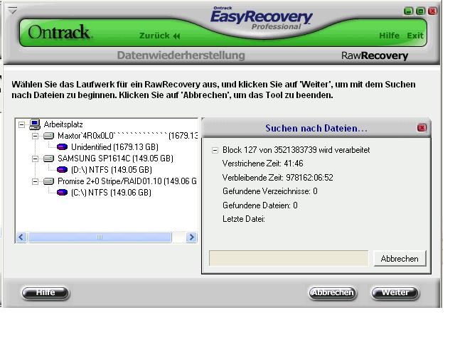

so hab die festplatte mal online gemacht .p
die wird immer größer.......
wenigstens kann ich anscheinend jetzt bei easy recovery n raw recovery benutzen......
mal sehen obs was bringt
Überprüfe mal mit der dos-Version von Testdisk ob du da auch ein Größenproblem hast und teile es mit.
Möchte damit Windows-Probleme ausschließen.
Viele Grüße
Fiona
