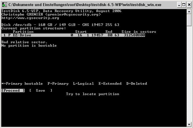

anbei noch Screenshots vom Prog:
es wurde die Festplatte und INTEL ausgewählt, auch nach dem "Deep Scan" wurde keine Partition gefunden

EZ Drive ist heutzutage oftmals nur ein Fehler im MBR da es nicht installiert wurde.
Kann normal ignoriert werden da Testdisk den Partitionstyp zumeist automatisch findet.
Bei dir werden Fehlermeldungen wie bad relative sector und ähnlich angezeigt.
Ist oftmals ein Hinweis das die Festplattengeometrie nicht stimmt.
Häufigsten Werte sind 255, 240 und 16 bei Heads.
Versuche es daher mal mit einer Geometrie bei Heads mit 240.

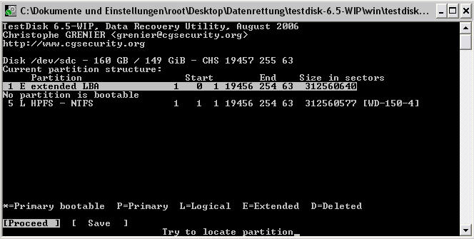

Zur Sicherheit habe ich mal Screenshots der funktionierenden Samsung Platte angehängt:

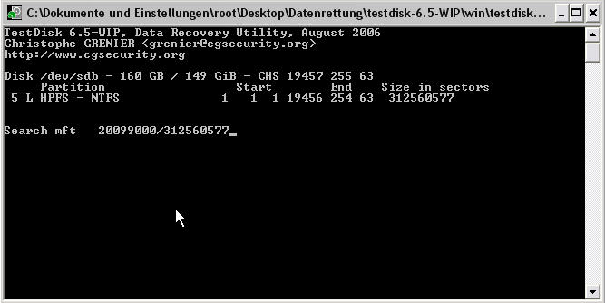

Ich bin jetzt bei folgendem Screenshot, und ca. 17min, sollte ich hier abbrechen?
Oder ist es normal bei einer 160gb, das das so lange dauert? Wahrscheinlich nicht....
Kannst du mir jetzt wirklich nur Datenrettungssoftware ans Herz legen? Mist :(

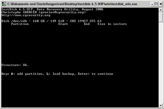

Habe abgebrochen. :(
Jetzt habe ich da folgendes stehen. Sieht nicht gut aus.

Mit TestDisk habe ich mit der Methode "240 Heads" auch keine Partition gefunden.
(vorher habe ich die Partitonstabelle wieder gelöscht/genullt)
Mit Restorer2000 konnte ich, so weit ubersehbar, alle Daten sehen.
Er hatte mir zwar eine Fehlermeldung ausgespuckt am Ende des Scans, irgendwas mit MFT oder so, aber 180gb Daten will er gefunden haben, obwohl die Festplatte nur 160gb groß ist. ^^
Zum Test habe ich versucht ein paar Daten wiederherzustellen, natürlich nur bis 128kb.
Das hat funktioniert. Jetzt schaue ich mich noch mal um, ob es wirklich 38 Euro sein müssen, oder
ob es noch ein preisgünstigeres Programm dafür gibt, um dann meine Daten wiederherzustellen.
Vielleicht kann mir auch ein Kumpel weiterhelfen.
