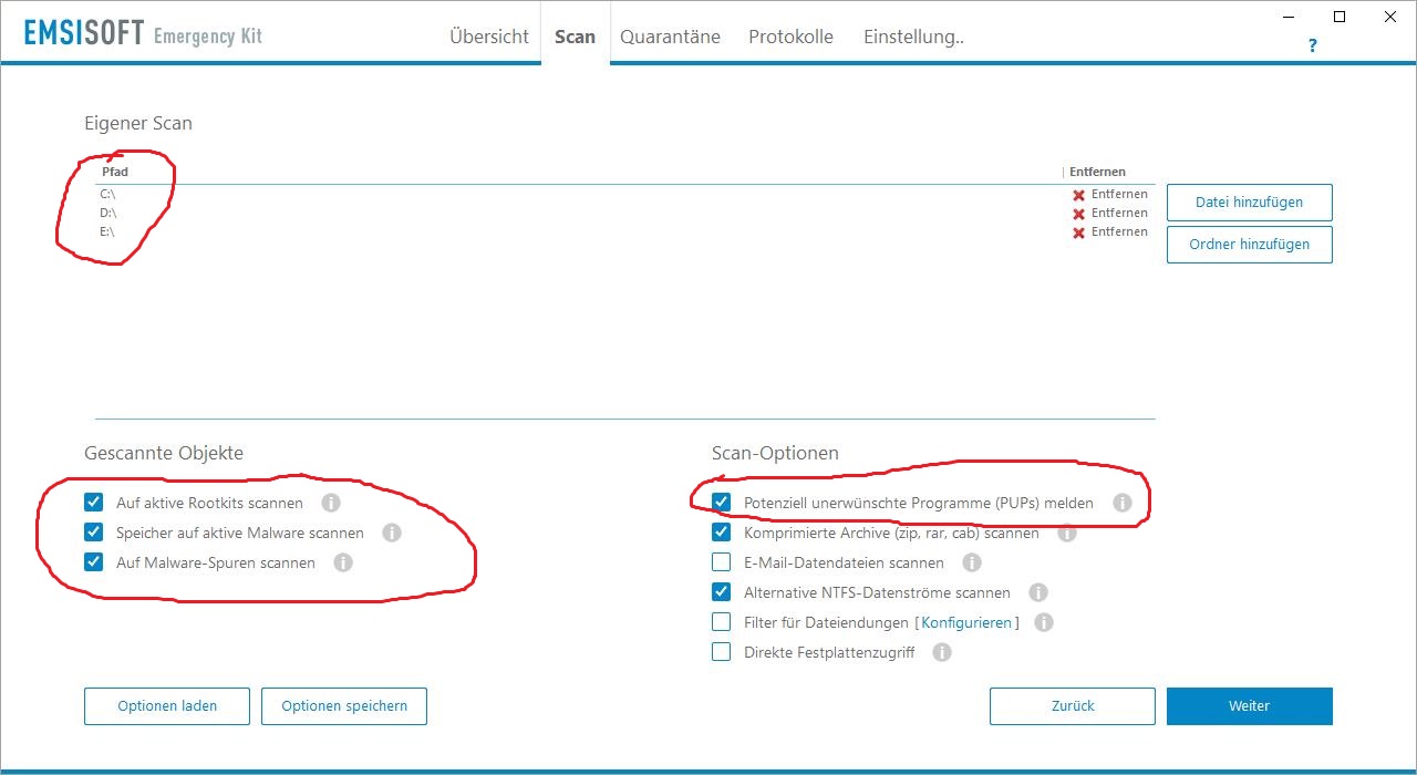

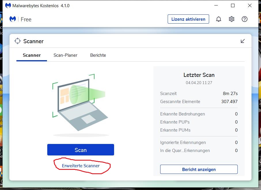

Willst du besagte noch nicht verschlüsselte Festplatte(eine verschlüsselte Festplatte könnten die Scanner ja nichts drauf scannen)komplett scannen, dann hol dir EEK der in meiner Signatur verlinkt ist und mach damit Eigener Scan bei dem du auch diese Festplatte auswählen kannst und setze den Haken bei nach PUP suchen und dann leg los. Bei Malwarebytes Free musst du Angepasster Scan oder wie der heißt, wählen und dann ebenfalls die Festplatte mit auswählen. Reicht dir das immer noch nicht und du suchst nach einem Scanner mit hoher PUP/Adware Erkennung dann hole dir noch Eset Online Scanner und scanne damit ebenfalls die Festplatte.
und lass niemals einen Backupdatentraeger laenger angeschlossen als das Backup dauert.
Dann mach ich das ja wohl richtig:Dnur gut das meine externe USB Festplatter einen Ein/Aus Schalter hat, das ist schön bequem:) Anbei Bilder zu den Scans von EEK und Malwarebytes Free die ich meinte:
