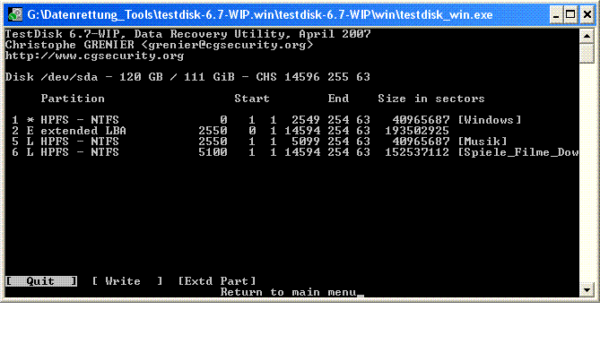

Hallo alle miteinander,
seit ein paar Tagen habe ich einen neuen Rechner mit Sata/IDE Kombi Board (AsusM2N-E).
Alles funktionierte soweit super bis ich zu meiner Dateplatte (Samsung 120GB - IDE) griff und diese einbaute.

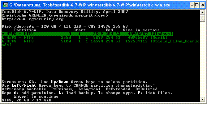

Windows XP zeigt mir die Platte als nur eine Partition an (Größe ca. 30GB statt gewünschter 120GB). Dazu will die Platte noch formatiert werden, was bei mir ein ziemliches Nervenzucken verursachte!
Also habe ich im Netz gewühlt, mich belesen etc. und bin auf dieses Forum gestoßen. Ich habe mal die TestDisk 6.7 Beta gezogen und gestartet und gescannt. Zumindestens seh ich meine Partitionen jetzt schon mal wieder, was mein Nervenzucken abklingen lässt. Auch werden diese alle auf NTFS angezeigt. Habe dann mal noch die teifere Suche gestartet.
Screens häng ich mal an.
Ich getrau mich jetzt nur nicht richtig weiter zu verfahren ;)
Is "write" der nächste Schritt?

AW: Festplatte will formatiert werden!?!
Mir fehlt eigentlich der Screen nach Analyse und evtl. Proceed.
Laut deiner Beschreibung, wäre ein Fehler in der Partitionstabelle.
Daher könntest du bei Write mit Enter, y und Ok bestätigen.
Wenn irgendwo noch ein Problem mit dem Bootsektor sein sollte, könnte noch ein Menü Boot kommen.
Bestätge dann auch nur mit Enter, y und Ok
Beende dann Testdisk jeweils mit Quit und starte den Computer neu.
Achte auf chkdsk.
Kannst du bei Systemstart normal mit Tastendruck innerhalb von 10 Sekunden beenden.
Teile es mit.
Bitte bedenke, das ich keine vollständige Diagnose habe, sondern nur die von dir bereitgestellten Infos.
Teile das Ergebnis mit.
Viele Grüße
Fiona
Hier noch der screen nach proceed - mach jetzt nochmal feinscan und dann write ich mal drüber ;)
Danke schon mal an dieser Stelle Fiona ;)
Ich meld mich wenn ich gebootet hab.
Du brauchst keine tiefere Suche mehr machen.
Den Screen hatte ich schon.
Mir fehlt genau der Screen, bevor die Partitionen grün angezeigt werden.
Das ist der Screen nach Analyse.
Dieser gibt mir Infos über die Partitionstabelle.
Ich bin normal davon ausgegangen da du nur eine Partition mit ca. 30 GB hast.
Daher die Empfehlung.
Mit Write könntest du praktisch nichts verkehrt machen, außer die jetzige Struktur erneut schreiben.
Hat keinen weiteren Einfluß.
Auch sehe ich so keinen Fehler?
Komisch ist nur, das sich darauf 3 Partitionen befinden und davon ist eine Systempartition.
Hattest du die richtige Festplatte ausgewählt?
Gehe daher auf Write und teile es mit.
Achte auf chkdsk.
Viele Grüße
Fiona
Hat alles super funktioniert.
Danke nochmals Fiona, und danke an den Hersteller des tollen Tools.
Es hatte die Partitionsstruktur (warum auch immer) zerhauen. Nun geht ales wieder. :-)
