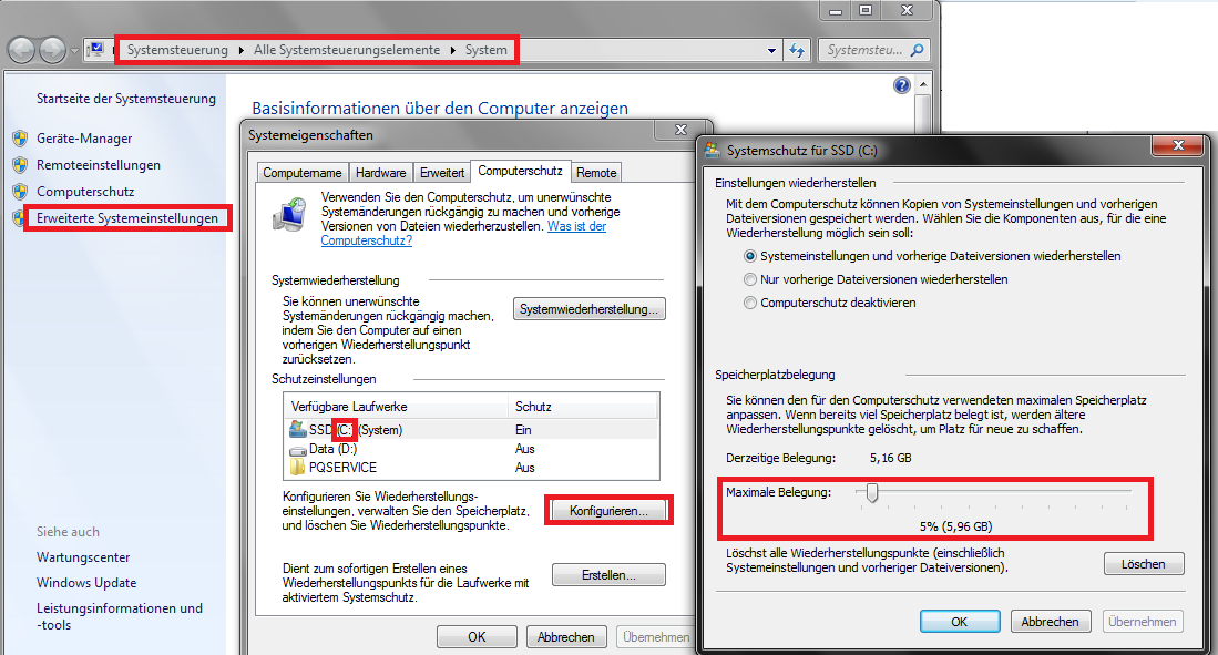

Normalerweise gibts das Thema immer und immer und immer wieder bei SSDs.
Bei Rechtsklick->Eigenschaften werden nicht alle Datein mitgezählt! (z.b. Hibernate-File, Systemwiederherstellung, ...)
Nutze z.b. "Treesize Portable" zum zählen.
Wenn du Speicher brauchst, begrenze die maximale Speichergröße für die Systemwiederherstellung.

Passe mal die Systemwiederherstellung an, mache den Papierkorb kleiner, leere alle Tempordner, mache evtl eine Datenträgerbereinigung, leere die Updateordner und passe die Auslagerungsdatei so an, das sie sich auf der 370 GB Part befindet, nur ca. 1024 MB fest auf C legen. Dann kannst Du auch noch den Ruhezustand ausschalten, wenn Du ihn nicht benötigst. Und schon ist wieder massig Platz. Solltest Du allerdings einen Übeltäter drauf haben der den Platz immer wieder vollschreibt, solltest Du den zuerst entfernen.
