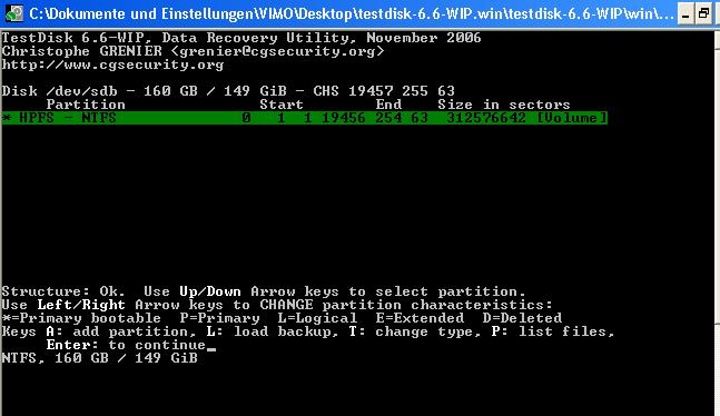

ich hatte das problem schon mal nachdem ich jetzt ein neues mainboard angeschlossen habe wieder :-) ich hab mir die beiträge von fiona schon durchgelesen ^^ aber die konkrete antwort nicht bei mir gefunden.
Also meine festplatte wird nicht angezeigt, habe mit testdisk schon durchleuchtet und anbei einige screens die euch nützlich sein könnten ^^
Hoffe auf schnelle antwort da dies ein firmenpc ist und dringend erledigt werden muss.

Ich nehme mal deinen Thread mit ins Datenrettungsforum!
Sieht bei dir nach einem Fehler in der Partitionstabelle aus.
Kann wahrscheinlich repariert werden.
Bestätige aber vorher mal in Testdisk nochmal durch, bis du wie auf deinem zweiten Screen die Parrtition grün siehst.
Drücke dort p auf der Tastatur ob deine Daten angezeigt werden oder eine Fehlermeldung.
Wenn eine Fehlermeldung angezigt wird teile es mit.
Ansonst repariere es.
Da die Partition mit * (Stern) als primär, aktiv und bootfähig angezeigt wird könntest du die mit dem Links oder Rechtspfeil auf der Tastatur wenn du von der nicht bootest, auf nur P für primär setzen.
Siehst du ganz links bei der Partition.
Bestätige dann mit Enter
Gehe auf [Write].
Bestätige dort mit Enter, y und Ok.
Beende Testdisk und starte den Computer neu.
Wenn chkdsk bei Systemstart kommen will, beende chkdsk erstmal.
Geht innerhalb von 10 Sekunden durch beliebigen Tastendruck.
Überprüfe das Ergebnis und teile es mit.
