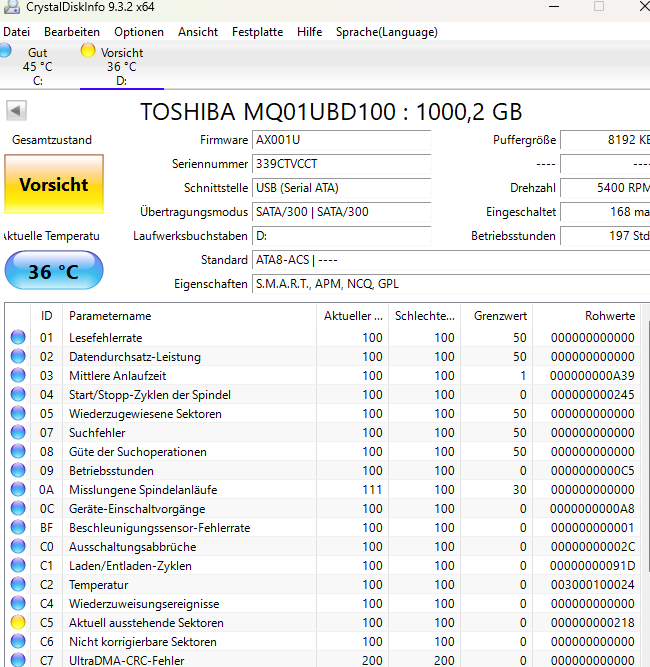

@Ponderosa oh... :-( ?Ponderosa schrieb:@fyee Dann schau mal was Crystal Disk Info zum Zustand deiner HDD sagt

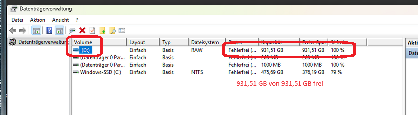

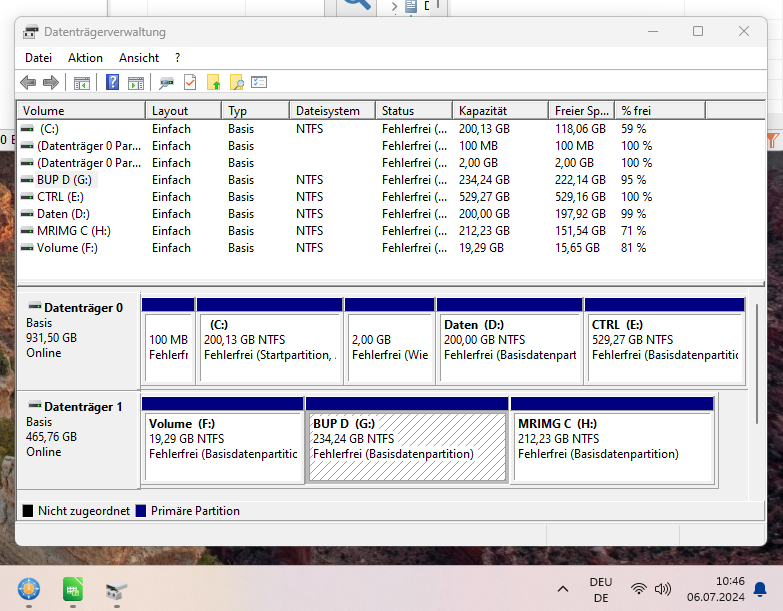

Das sieht so aus. Eine mit deiner HDD und Windows C:\fyee schrieb:Wie meinst du das mit der Datenträgerverwaltung?
Die nächste mit deiner externen HDD und LW D:\

Kabel vorerst mal irrelevant = Ja Sie wird ja von CrystalDiskInfo erkannt, also funktioniert dein Kabel.

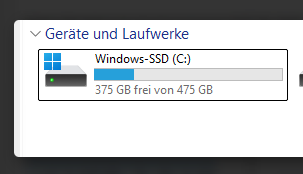

Ja, auf eine externe gleich große HDD, oder die Daten passen auf die 375 GB freien Speicherplatz deiner Windows HDD.fyee schrieb:Ist es möglich die Daten darauf noch zu "safen"?
![375 von 475.png 375 von 475.png](https://pics.computerbase.de/forum/attachments/1385/1385955-a742cd41131a21f18e405faf6b5963c4.jpg?hash=p0LNQRMaIf)

die dürfte bald ganz kaputt gehen wie es aussieht. Wenn Du noch zugriff drauf hast, sichere die Daten auf einer weiteren Festplatte, denn geht die Toshiba komplett defekt, sind die Daten weg.fyee schrieb:@Ponderosa oh... :-( ?

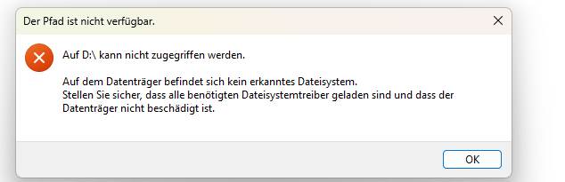

Also die ssd sind "nur" daten die eine Sicherung sind, also im "original" nochmal vorhanden sind? dann kannst du die ja auch inklusive verlust aktuell der Sicherung als defekt einschicken um einen ersatz zu bekommen.fyee schrieb:Wollte soeben mal wieder meine Festplatte am Notebook anstecken um Daten zu sichern.

Die Daten hätten wohl großteils auf dem C Laufwerk Platz. bis dahin besorge ich mir eine neue Festplatte..sofern das alles noch rettbar ist.Ponderosa schrieb:Ja, auf eine externe gleich große HDD, oder die Daten passen auf die 375 GB freien Speicherplatz deiner Windows HDD.

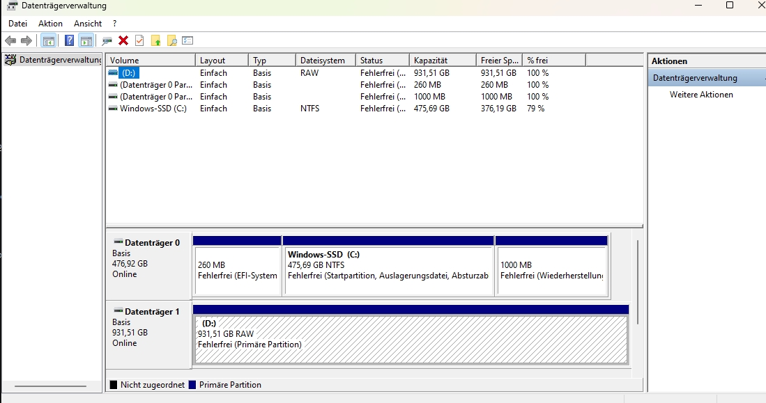

Du hast recht. Die Daten würden auf dein Laufwerk C passen.fyee schrieb:Die Daten hätten wohl großteils auf dem C Laufwerk Platz.
Denn auf dem Laufwerk D, siehe Bild, sind, 931,51 GB von gesamt 931,51 GB Kapazität der Festplatte frei.
Will in anderen Worten sagen, laut Screenshot sind da keine Daten drauf.
Sollten da noch Daten sein, brauchst du einen leeren mindestens 8 GB USB-Stick, und dann gehst du nach dieser Anleitung Daten retten, falls möglich vor.
