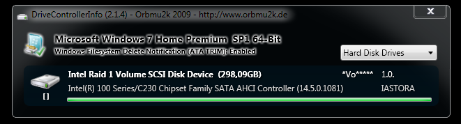

Willkommen im Forum. Schreib mal welches HDD es ist und welches Mainboard und OS Dein Rechner hat. Füge eine Screenshot von Drive Controller Info bei.

@holt Danke. HDD ist die HD321KJ von Samsung, Mainboard von ASUS Z170 Pro Gaming, und Windows 7.
@engine Ja is eine interne festplatte. Sie wird doch im Gerätemanager angezeigt, ich konnte nur mit dem namen nichts anfangen,
sorry mein fehler. Sie wird da als "Intel Raid 1 Volume SCSI Disk Device" aufgeführt.
danke schonmal für eure hilfe :)
Die HDD ist rund 10 Jahre alt, aber die geplante Nutzungsdauer für HDD ist nur 5 Jahre und können auch nicht endlos gelagert werden ohne Schaden zu nehmen. Außerdem scheint SATA Controller im RAID Modus zu laufen, betreibst Du ein RAID am Chipsatz? War die HDD vorher auch Teil eines RAIDs? Wenn ja, dann schau mal was die GUI des RST anzeigt.
