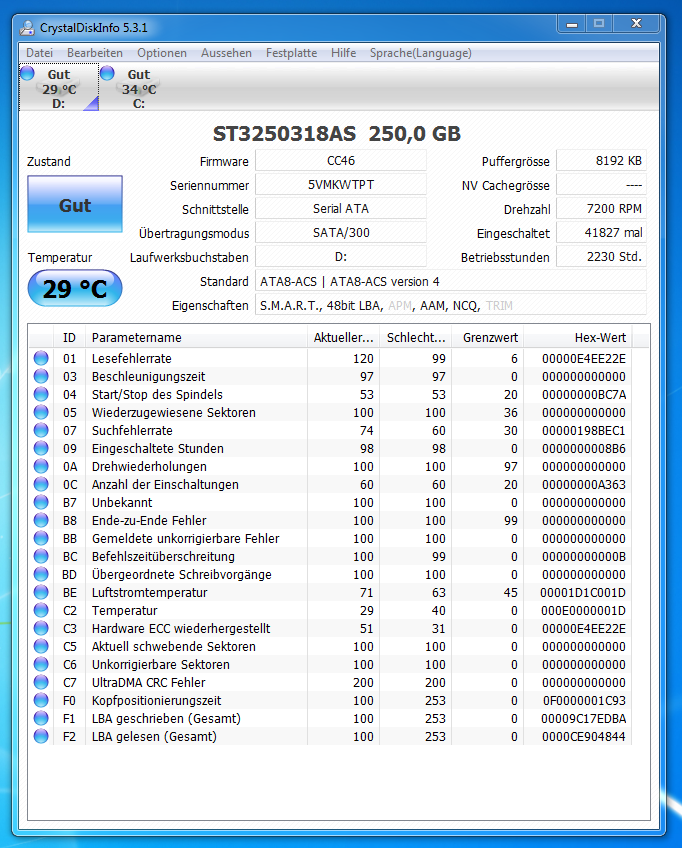

Ich hab das mal jetzt gemacht und in der Verwaltung wird mir gezeigt, das eine efi Partition da noch drauf ist. Smartwerte liefer ich dir noch, wüßte aber gerne, wie ich die efi Partition erstmal da raus bekomme
Poste doch bitte zuerst einmal den Screen von CrystalDiskInfo, ziehe aber bitte das Fenster soweit auf, dass alle Attribute und auch die Hex-Werte vollständig sichtbar sind.

Hier einmal die Smart-Werte besagter Dame . . .

Sieht alles soweit gut aus, aber 41827 mal eingeschaltet und dann nur 2230 Betriebsstunden? Kann das passen? Das wären nur etwas mehr als 3 Minuten jedes mal.
naja, weißt, in den Jahren war ich immer im Fernverkehr. und nur immer am we kurz, aber irgendwie scheinen mir die Zahlen auch komisch. vielleicht von den ultravielen experimenten, die ich früher machte, um zu erforschen, was wie warum im PC. da kannte ich dieses Forum noch nicht. das ist jetzt besser geworden
