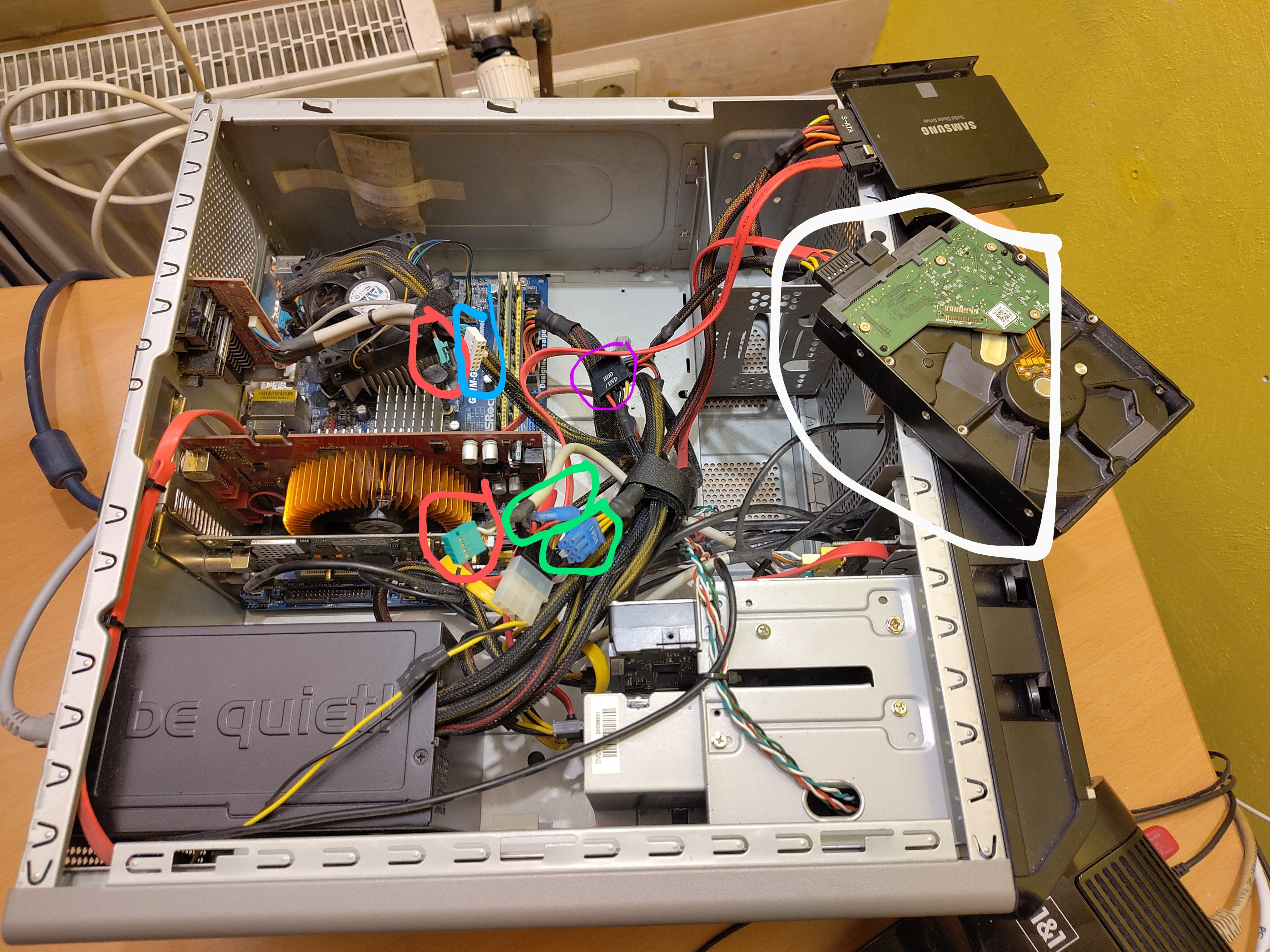

Hallo liebe Community!
Ich wollte meiner Mutter mit ihrem Computer helfen und wollte da unter anderem eine Festplatte ausbauen.
Seit ich das probiert habe, findet der Computer gar keine Festplatte mehr ("No Harddrives found") und lässt sich deshalb auch nicht mehr starten, beziehungsweise gibt mir einen Fehler, wenn ich es versuche. Ich habe versucht die Festplatte wieder genauso zu verbinden, wie ich sie vorgefunden habe, aber das hat nichts gebracht. Vermutlich habe ich unbemerkt irgendwo anders etwas kaputt gemacht / ausgesteckt.
Ich habe im Anhang mal ein Bild angehängt, auf dem das Innere des PCs zu sehen ist. Ich wäre sehr sehr dankbar, wenn mir wer helfen kann!
Die weiß eingekreiste Festplatte wollte ich entfernen, die anderen umkreisten Kabel scheinen mit nichts verbunden zu sein, deshalb denke ich eines davon habe ich vielleicht disconnected?
Wahrscheinlich einfach nur die Bootreihenfolge verstellt

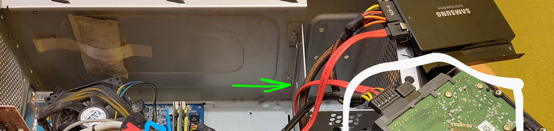

Das SATA-Kabel ist das Datenkabel der festplatte, das rote flache. Steht sogar auf dem Stecker: Serial ATA. Das andere Ende muss im mainboard stecken. Die Anschlüsse müssten irgendwo unter dem sein, was du da grün eingekreist hast.
Das andere ist für den Stromanschluss, der kommt vom Netzteil. Die von dir blau, grün und rot eingekreisen Sachen haben da keine Relevanz. da sind irgendwelche alternativen Sound und USB Sachen für die Front- und Backpanels bzw. noch ein weiterer Stromanschluss für Grafikkarten.

Ich habe vor den Computer komplett zu resetten und neu aufzubauen (Software mäßig), weil er sehr zugemüllt ist und da kenne ich mich auch gut aus. Nur in Sachen Hardware leider überhaupt nicht.
Auf die externe Festplatte, die ich gekauft habe um ein Backup zu machen, hat aber nicht alles drauf gepasst. Um genau zu sein hat genau eine der drei Festplatten nicht drauf gepasst. Deshalb wollte ich die ausbauen, damit die Daten dort erhalten bleiben, wenn ich den PC komplett wipe. Und ich weiß, dass ich sehr wenig Ahnung habe, aber es gibt niemanden mehr im Haushalt, der davon Ahnung hat und deshalb habe ich es selbst mit Google probiert. Was auch der Grund ist, weshalb ich lieber gefragt habe, welches Kabel gemeint ist, da ich gerade erst mit Google so grandios gescheitert bin.

mach doch mal ein Bild von dem was am Monitor erscheint. bzw. mehrere, was alles erscheint

Bei der Grafikkarte ist auch das Stromkabel (VGA1) nicht angesteckt.

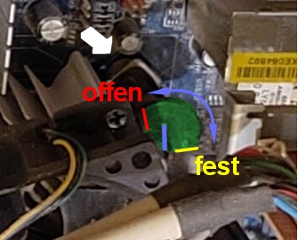

Meiner Meinung nach ist dieser PIN des PC-Kühlers (grün) lose:
Wenn die rote Kante am Kühler anliegt ist der lose, wenn die gelbe Kante anliegt, ist er fest.
Mit dem blauen Schlitz läßt sich ein Pin per Flachschraubenzieher öffnen - schließen.
Man könnte den Kühler abbauen (Lüfterkabel ab, alle roten Kanten zum Kühler und die Pins nach oben langsam ausziehen) und die alte Wärmeleipaste entfernen und erneuern durch MX4 oder ähnliches.
Vorm Abbau tropft man genau einen Tropfen Silikonöl in die Befestigungslöcher der Kühlers zwischen Pin und Mainboard (weiß).
Dabei würde ich den Lüfter mit den schwarzen Kreuzschlitzschrauben ebenfalls abbauen und reinigen (Pinsel, Küchenpapier, Glasreinger).
Bitte keinen Reiniger in den Rotor laufen lassen, das enrfernt dann auch den letzten Rest Schmiermittel des Lagers.
Den Kühlkörper reinigt man per Pinsel vom Staub.
Nun dreht man die Pins auf die Stellung hoch zurück.
Es gibt da einen Bajonettverschluß am Pingehäuse des schwarzen Kunststoffes, der muß oben stehen.
Dann nimmt man die Wärmeleitpaste, macht 5 Punkte auf die CPU und verreibt sie mit einer Alten EC-Karte oder ähnlichem, bis eine gleichmäßige Schicht entstanden ist.
Ich nehme immer den Finger, aber das Zeug färbt fürchterlich - also langsam arbeiten und sofort Hände waschen.
Ist die Paste drauf:
- nimmt man den wieder zusammengesetzten Kühler (Lüfter draufschrauben),
- hebt den Pinkopf an und dreht die gelbe Kante des Pinkopfes zum Kühler hin,
- setzt den Kühler vorsichtig mit den geschlitzte Pinfüßen (die man vorher eingeölt und abgewischt hat) in die Befestigungslöcher,
- drückt auf die Mitte des Rotors des Lüfters und auf zwei gegenüberliegende PINs und diese mit einem Ruck runter.
Dann muß der Kühler schon relativ fest sitzen.
Nun noch die zwei anderen Pins mit einen Ruck runter und der Kühler sitzt bombenfest.
Wenn man die Pins ölt, bleiben sie elastisch und brechen später nicht weg (vergessen leider viele Hersteller).
Sollten die Pins weggebrochen sein, kaufe einen neuen Kühler, die kosten nur ein paar Euro.
