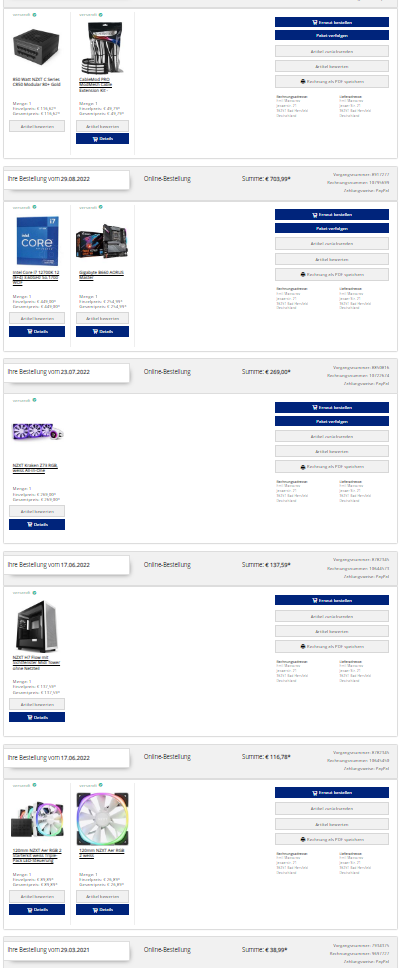

Ich glaube ich muss kurz dazu was sagen damit man das nicht so falsch versteht bzw. mich nachvollzieht.
Meine Kaufreinfolge hat so ausgesehen:
Case > Lüfter > Wasserkühlung > Mainboard + CPU > (was jetzt kommt) Arbeitsspeicher.
Als ich Case gekauft habe wusste ich sofort dass ich beim nächsten kauf die Sachen direkt einbauen werde und gucken werde ob ich die Teile irgendwie beschädige. Klar sind systematische Fehler nicht ausgeschlossen ABER dieses Risiko bin ich bewusst eingegangen.
