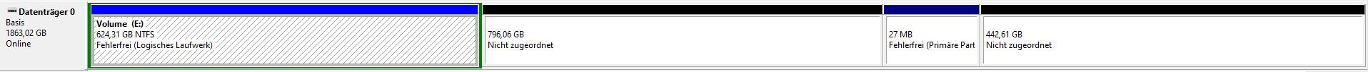

Bei mir sieht das jetzt so aus. Soll ich einfach Volume E verkleinern und dann einen neuen Datenträger anlegen ? Die noch nicht zugeordneten kann ich ja nicht löschen.

Korrekt, denn dynamische Datenträger werden z.B. in USB Gehäusen nicht unterstützt und ggf. muss man sie nach einer Neuinstallation von Windows erst importieren um sie nutzen zu können. Man braucht sie auch nur für übergreifende Volumen und wenn das Tool dies vorschlägt, dann dürfte es genau so ein übergreifendes über zwei Partitionen erstellen wollen. Partitionen lassen sich nur nach rechts erweitern, wenn direkt dahinter ein unparitionierter Bereich liegt, ist gleich rechts daneben eine Partition, so geht das nicht. Verschiebe die Partition rechts neben der die Du erweitern willst, dann klappt das mit der Erweiterung auch! Bzw. lösche diese 27MB Partition, wenn da nichts drauf ist.

Lösche das, was da ist. Zu welcher Partition gehört denn der nicht zugeordnete Speicher?
Das einfachste wäre die Partitionen (blaue Balken) zu löschen. Schwarze Balken (nicht zugeordnet) = da ist keine Partition.

Die nicht zugeordneten Bereiche gehören zu keiner Partition, daher kann man da auch nichts löschen, sondern nur etwas anlegen bzw. solltest Du beide Partition erweitern können, da ja jeweils rechts neben ihnen auch ein Bereich ist der nicht zugeordnet ist und auf den kann man Partitionen erweitern.

Dnn lösche doch Vol E und die 27 MB Partition auch noch, dann ist doch nur noch alles unzugeordnet, auf dem Bereich erstelle dann eine primäre Partition als neues laufwerk.

Ist auf Laufwerk E: noch etwas das du brauchst? Nein? Dann löschen und fertig.
Die kleine Partition sieht aus wie der Überrest einer installation - auch löschen.
Erst wenn alle Laufwerke gelöscht sind, kannst du einen Datenträger und dessen Typ bestimmen.
Wenn auf der Platte bereits dynamische Laufwerke angelegt sind, dann kannst du sie durch löschen und neu anlegen in normale "konvertieren".
Falls auf E: noch Daten sind die du brauchst, lösche das kleine Laufwerk und erweitere E: auf die gesamte Platte.
Es macht nichts, dass es sich hierbei letztendlich um einen dynamischen Datenträger handelt, auch wenn er auf der ganzen Partition ist.

Ist ja auch logisch, der Bereich ist ja keiner Partition zugeordnet. Erweitern kannst Du aber die Partition links neben einem nicht zugeordneten Bereich.
NoClue122 schrieb:
Wie erstelle ich denn nun eine neue Partition mit dem gesamten Speicher der hdd ?
Die 27MB Partition löschen oder ganz nach rechts verschieben (Verschieben geht nur mit 3rd Party Tools, die Datenträgerverwaltung kann dies leider nicht) und dann die E: Partition erweitern.
