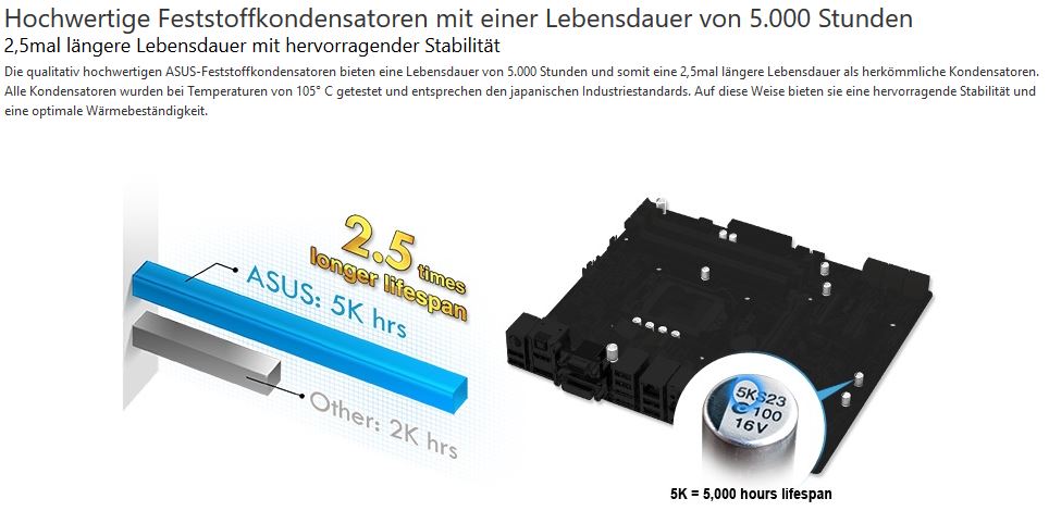

Auf der ASUS-Homepage habe ich gelesen, dass Mainboards mit All Solid Capacitors eine Lebensdauer von nur 5.000 Stunden haben. Getestet wurden diese bei 105° C.
https://www.asus.com/de/Motherboards/H81MD_PLUS/
Wie soll ich das jetzt verstehen? Sind das die Bedingungen vom 105°-C-Betrieb oder wurde dies dann umkalkuliert und 5.000 Stunden bedeutet nun für den Normalverbraucher der sein Mainboard nicht auf 105 Grad bekommt?
5.000 Stunden ÷ 10 Stunden Betrieb am Tag = 500 Tage bzw. 1 Jahr und 4,5 Monate (an manchen Tagen ist der PC auch komplett aus, also ca. 1 Jahr 6 Monate)
Wie genau sollte man diese Angabe nehmen? Könnte so ein Board auch viel länger halten? Das wäre sonst sehr wenig Lebensdauer. In meinem Fall aber ohne Overclocking. Leider nur ein Gehäuselüfter, weil mein Wunschboard nur einen unterstützt (http://geizhals.de/?cmp=1040391).
5000h @ 105°C
Also bei einer Temp die du eigentlich fast nie erreichst. Höchstens annähernd an den VRM Bausteinen.
Je weiter die Temperatur nun sinkt um so erheblich länger wird die Lebenserwartung.
Kondensatoren mit flüssigem Elektrolyt kommen übrigens bei 105°C oft nur auf 1000-2000h ;)
Die Lebensdauer bezieht sich auf den Betrieb bei 105° und diese werden auf dem Board sicherlich nicht erreicht. Und nur weil sie 5000h getestet wurden, heißt das nicht, dass sie nach 5001h alle abbrutzeln.
Um die Lebensdauer des Boards brauchst du dir keine Gedanken machen. Das kann nach 6 Monaten abrauchen oder 15 Jahre halten.

Ich habe E-Technik studiert.
Pi mal Daumen kann man sagen, dass die +10°C Umgebungstemperatur etwa 2facher Alterung entspricht.
Somit kann man sagen:
105 grad = 5000h
95 grad = 10000h
85 grad = 20000h
75 grad = 40000h
65 grad = 80000h
etc...
80000h = 3333 Tage sind ca 10 Jahre.
Im übrigen sind 105 grad die mir bekannte höchste temperaturklassifizierung bei Kondensatoren.
Update: Habe mich geirrt: Es war nicht die vierfache Alterung bei doppelter Temperatur, sondern die doppelte Alterung bei +10°C

Die mir bekannte Faustregel ist eine Verdopplung / Halbierung der Lebensdauer bei 10° Temperaturunterschied
d.h. 80kh wären schon bei 65° erreicht - im PC-Inneren für Caps eine nicht unrealistische Temperatur.
