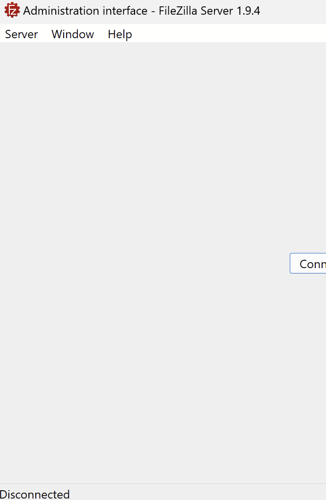

Den ersten Fehler habe ich gefunden, ich habe bei der Installation das Administrationstool vergessen.
Das läuft nun...aber nur, um andere Server zu kontaktieren...grummel.

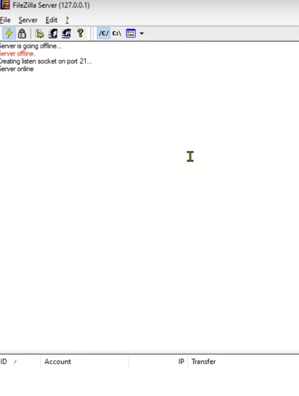

Bei mir schaut es so aus:
Im Video zeigt sich das Tool so:

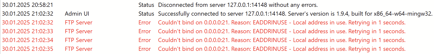

Ich muss wohl anfangs eine Verbindung zum localhost herstellen.
Dabei bekomme ich aber eine Fehlermeldung...hat da jemand eine Idee?
Dann ist wohl der Port schon besetzt.
Versuchst du den Server mehrfach zu starten oder läuft da noch ein anderer Server auf dem Port?

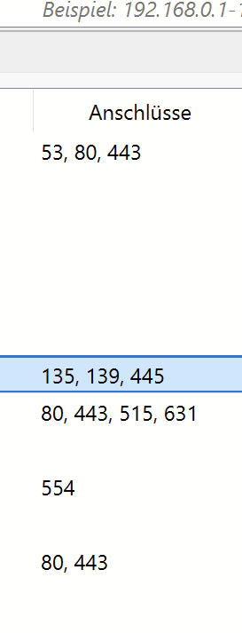

Danke :)
Geprüft...der aktuell niedrigste Port, der genutzt wird, ist die 80.
