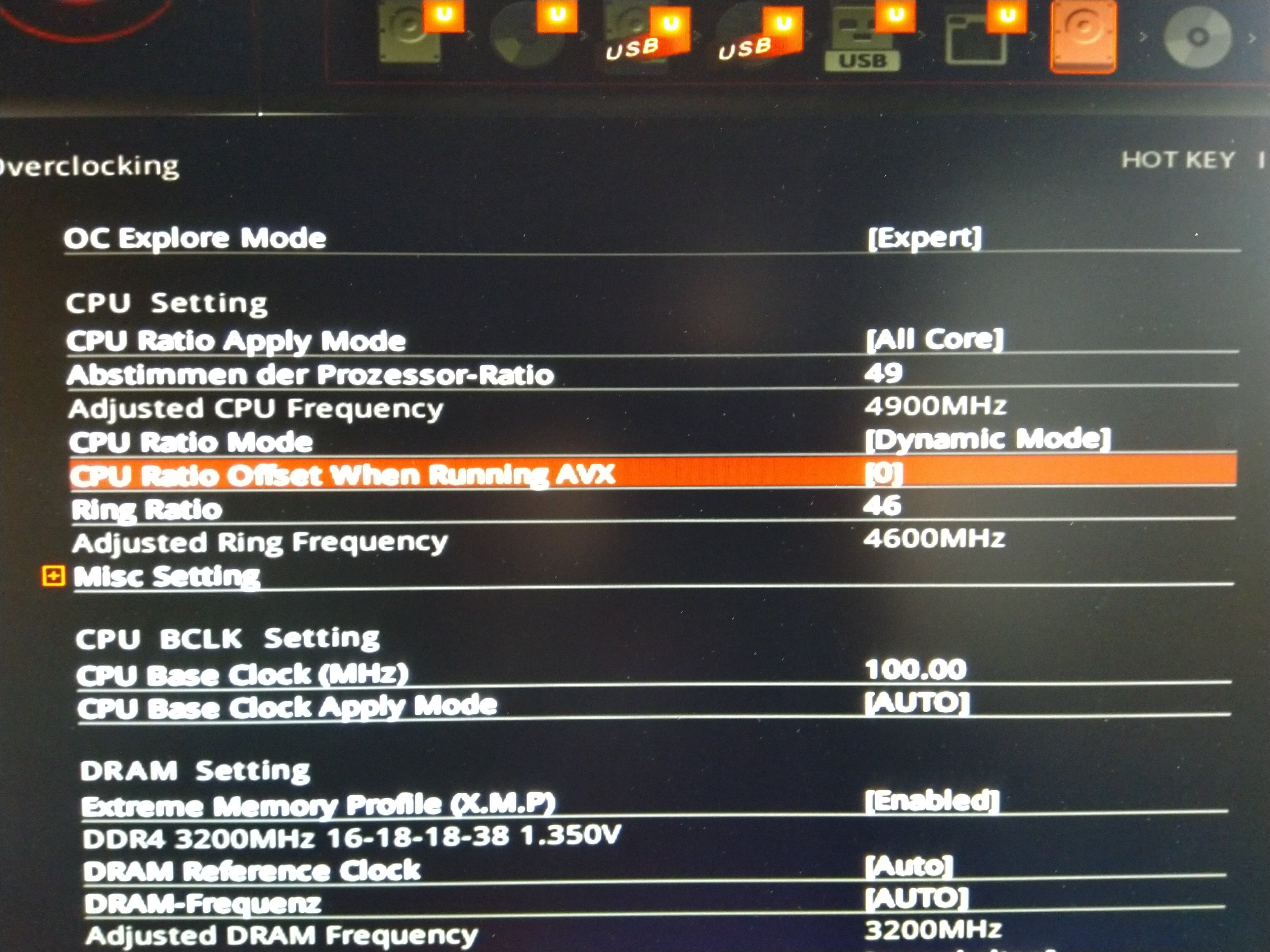

Lade am besten mal die Default-Settings im Bios. Stell alles benötigte wieder ein(Boot-Reihenfolge etc) und aktiviere falls genutzt das XMP-Profil. Dann mach folgendes:
1. Stell die Prozessor und die Ring Ratio ein. Ring in der Regel um 3 niedriger als Prozessor.

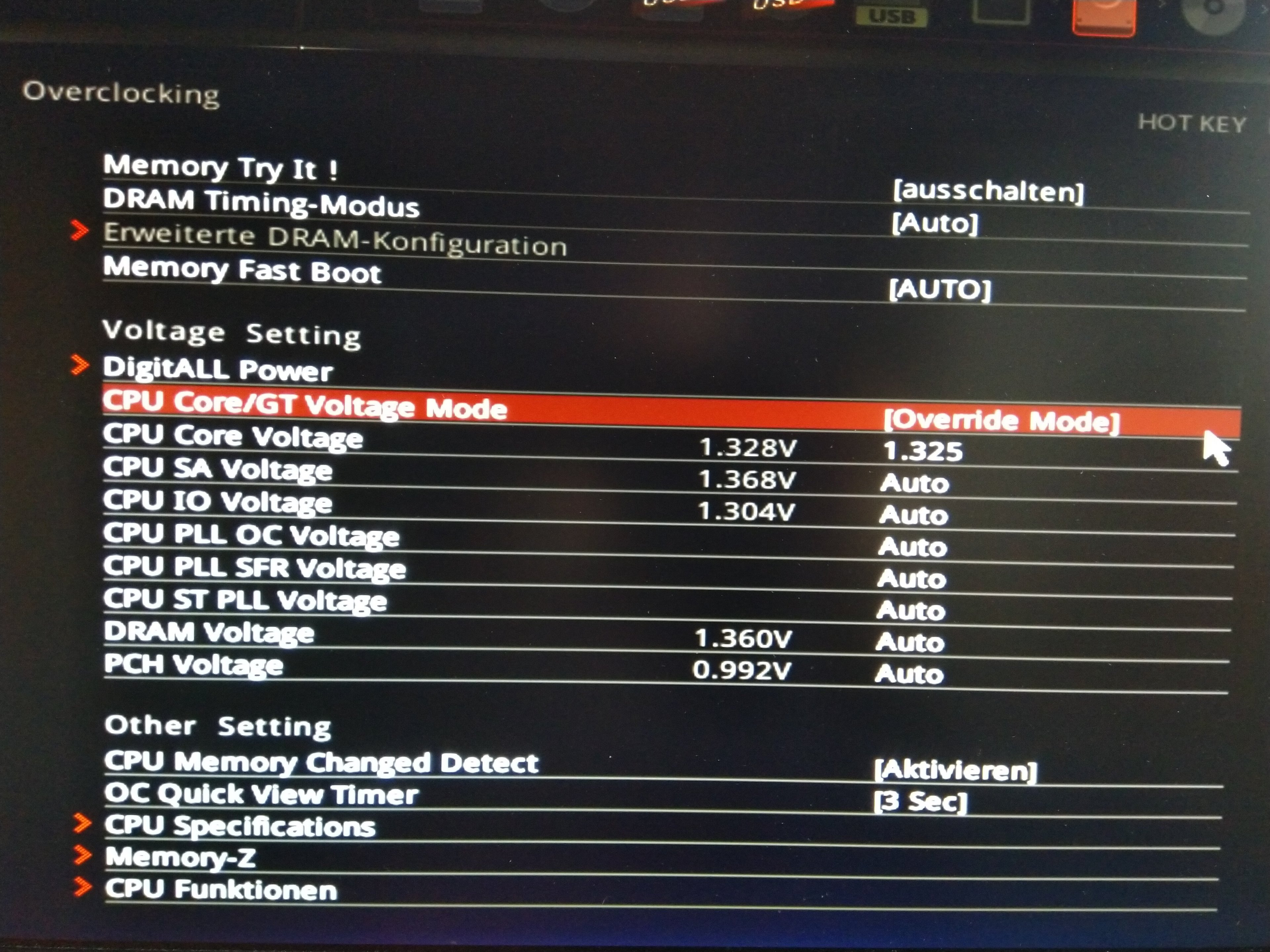

2. Stell den Voltage Modus auf Override(feste Spannung) und stell die gewünschte Spannung ein. Bei mir sind das 1,325V.

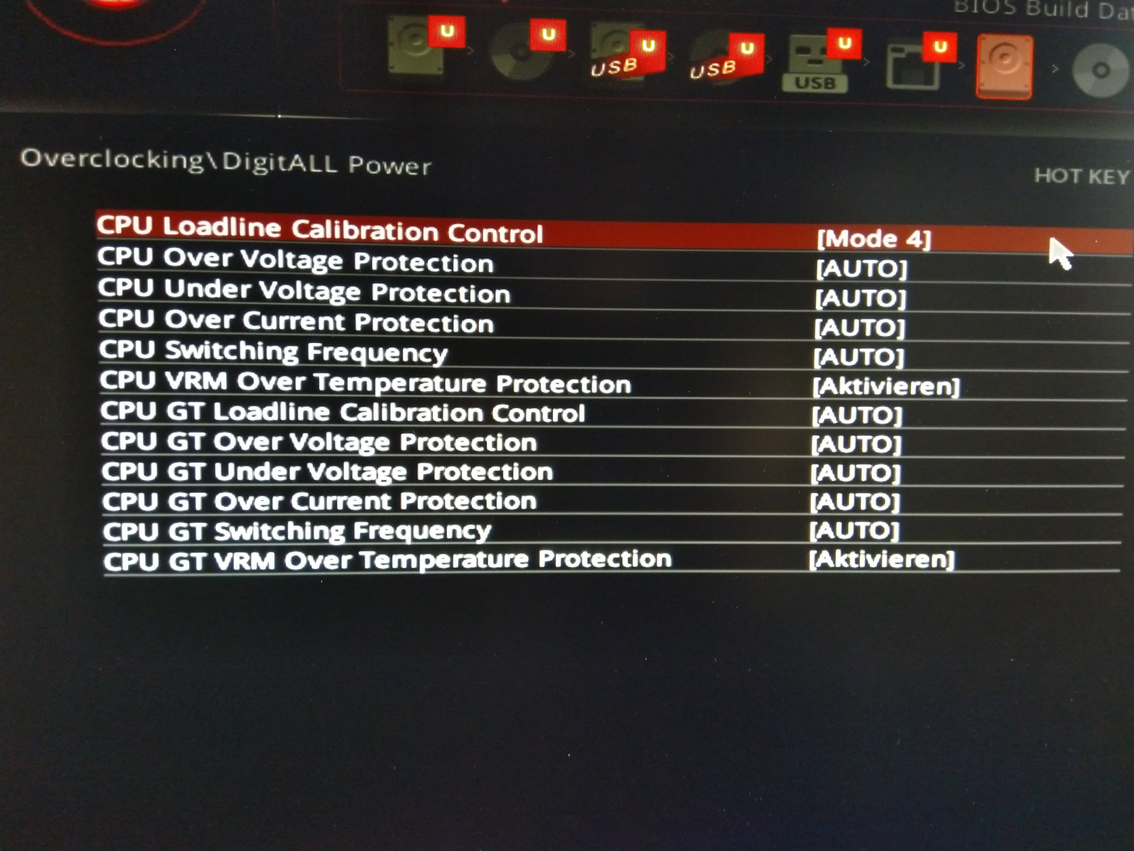

3. Unter DigitAll Power wählst du bei der Loadline Control einen mittleren Wert. Bei mir gibt es 8, also habe ich 4 gewählt.

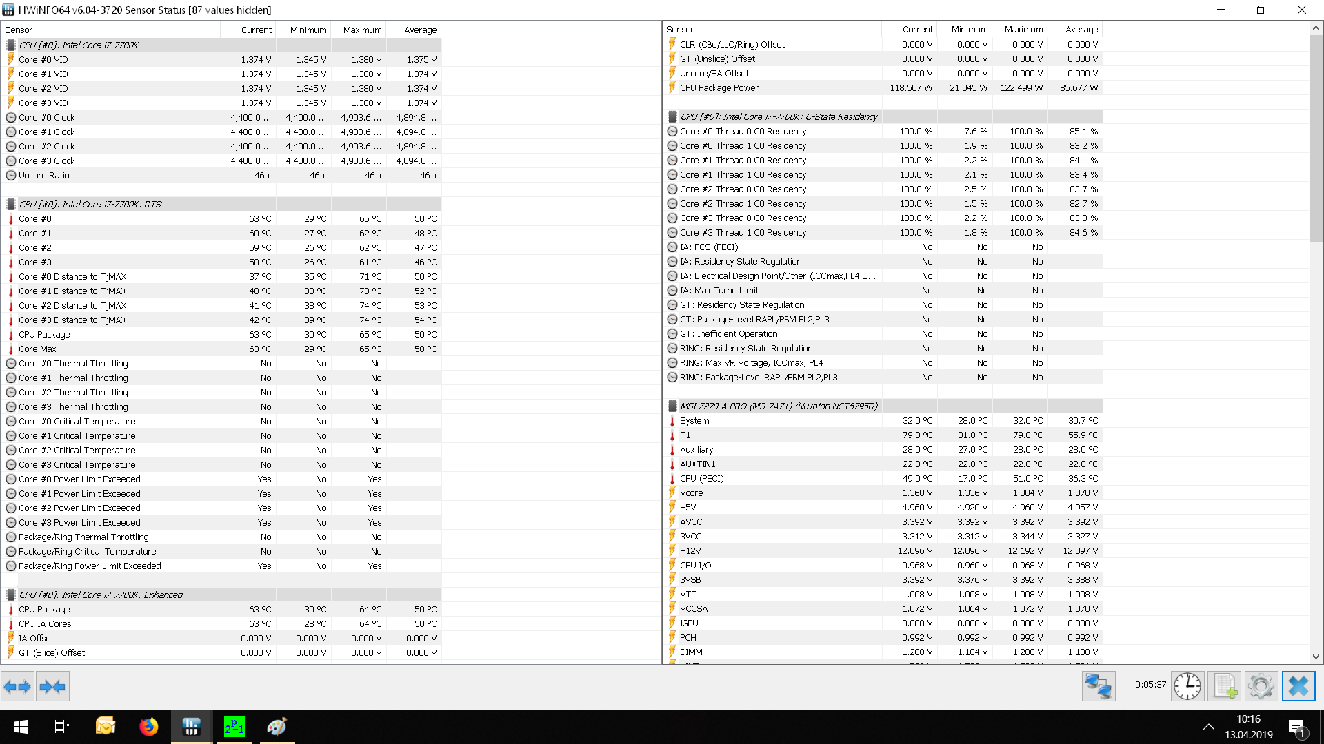

Poste mal nochmal ein Screen von HWInfo. Hast du die Einstellungen im Bios vorgenommen oder mit einem Tool?

Screenshot kann ich evtl nachher noch machen oder morgen im Prime95
772694

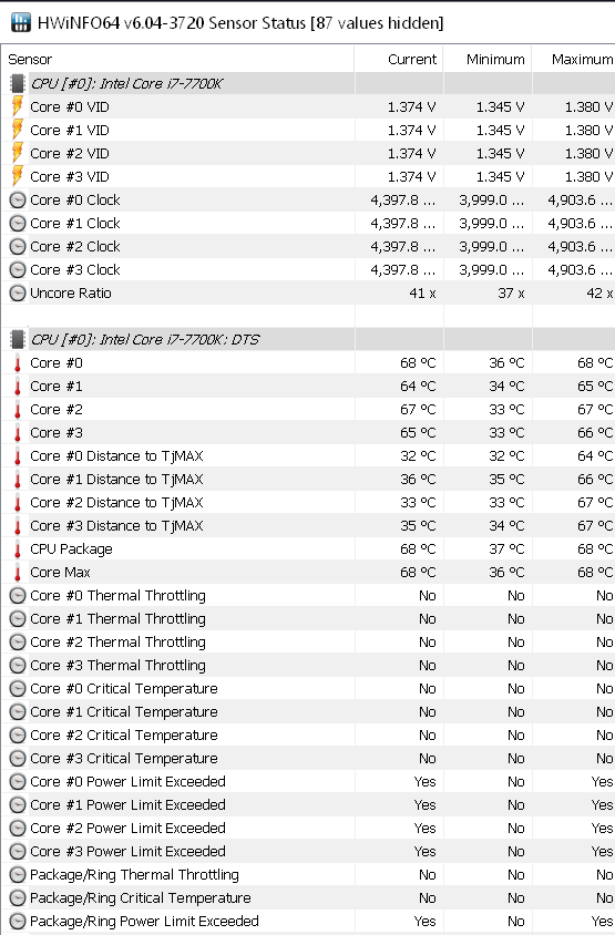

So hier gerade eben den Screenshot gemacht sobald das "Yes" beim Power Limit erschien.
Deine Spannung geht ja auch nach wie vor auf 1,38 hoch. Sicher das du auf Override gestellt hast?

Ja definitiv. Wie bei dir stehts auch bei mir auf Override und bei der Spannung hab ich 1,340 Volt stehen. Interessanterweise ist die Mindestspannung im HWInfo immer mindestens 0,005 Volt höher. Also wie auf dem Bild auf 1,345 Volt. Wenn ich 1,32 Volt einstelle steht bei Minimum immer 1,325 Volt.

Marv1234 schrieb:
[IMG]https://www.computerbase.de/forum/attachments/fsdfdsfsd-png.772694/[/IMG]
Doch in dem Bild hier. Bei Core Power Limit Exceeded (alle 4 Kerne auf Yes)
Und oben sieht man das die CPU so lange wie die Leistung überschritten wurde auf ca. 4,4 GHz läuft (vorhin sogar auf 4,0GhZ) . Wenn ich z.B. Prime95 beende steigt diese sofort wieder auf meine eingestellten 4,9 GHz
