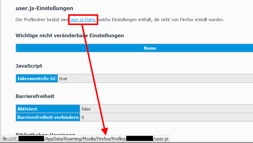

Dort ist zu lesen:
User.js Einstellungen
Es gibt eine user.js datei, die nicht von firefox erstellt wurde - wortlaut nicht genau - mehr nicht. Und die find ich nicht

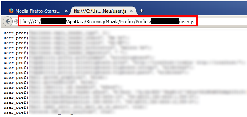

Nachdem du ja schriebst, dass dir bereits versteckte Dateien angezeigt werden und diese user.js von dir trotzdem nicht gefunden wurde (vorausgesetzt, du hast richtig gesucht), muss wohl davon ausgegangen werden, dass eine im Hintergrund laufende Komponente einer Malware bzw. zumindest eines Hijackers, z.B. in Form einer bei Systemstart geladenen DLL, diese user.js aktiv versteckt und z.B. die Anzeige des Explorers manipuliert. Mit anderen Worten: dein PC ist nicht mehr unter deiner Kontrolle. Du kannst noch ein bisschen herumstöbern und versuchen, die Malware z.B. mit AdwCleaner aufzuspüren oder du setzt dein kompromittiertes System gleich neu auf.
BTW: Ich hoffe, dir ist klar, dass man unter about:support den Text user.js mit der Maus anklicken bzw. überfahren kann, wobei dir der genaue Pfad zu dieser Datei angezeigt wird. Beim Hovern unten (siehe Screenshot), beim Anklicken in der Adresszeile des neuen Tabs, in der der Inhalt dieser Datei angezeigt wird.

Benutzt du einen Youtubeunlocker? Genau das Problem hatte ich nämlich mit so einem Teil. Ich konnte die user.js allerdings finden mit genau den Einträgen. Ich musste den Fox aber auch restaurieren bzw. ein neues Profil anlegen. Da hatte ich wohl den Falschen erwischt :freak:
Also hab jetzt Firefox restauriert und der Eintrag, dass eine User.js vorhanden ist, ist verschwunden.

Sehr schlau, das zu tun, ohne meinen Hinweis zum Dateipfad zu beachten. Der dort angezeigte Ort hätte weitere Indizien geliefert.
