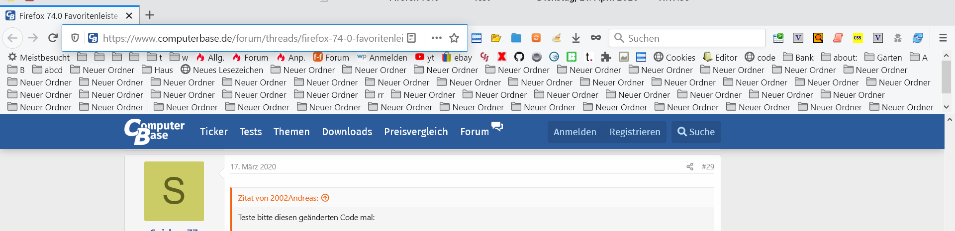

2002Andreas schrieb:
Teste bitte diesen geänderten Code mal:
Super, es werden 4 Zeilen gleichzeitig angezeigt. Vielen vielen Dank.
Letzte Frage noch: Kann man die Höhe der einzelnen Zeilen verändern? (höher)
In Zeile 4, 14 und 15 mal den Wert erhöhen, einheitlich und testen.
CSS:
/*Mehrzeilige Lesezeichen-Symbolleiste*/
@-moz-document url-prefix("chrome://browser/content/browser.xhtml") {
     #PersonalToolbar {
        max-height: calc(20px * 8) !important;
    #personal-bookmarks,
    #PlacesToolbar,
    #PlacesToolbar > hbox {
        display: block !important;
    #PersonalToolbar toolbarbutton {
        min-height: 20px !important;
        max-height: 20px !important;
    #PlacesToolbarItems {
        max-height:100px!important;
        display: flex!important;
        flex-wrap: wrap!important;
        overflow-x: visible!important;
        overflow-y: auto!important;
    #PlacesToolbar,
    #PersonalToolbar > scrollbar {
        -moz-window-dragging: no-drag !important;
    #PlacesToolbar #PlacesChevron {
        display: none !important;
Besten Dank 2002Andreas!! Funktioniert wunderbar. Hatte es selbst schon mal über die Pixelgröße versucht, aber das hat natürlich nicht geklappt.

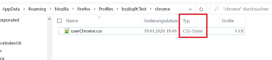

Ordner chrome erstellen.
Darin eine Datei mit dem Namen userChrome.css

  • about:config: toolkit.legacyUserProfileCustomizations.stylesheets --> steht auf true
  • einen Ordner "Chrome" erstellt
  • userChrome.css mit Hilfe deines Codes erstellt und in den Ordner "Chrome" hineinkopiert
  • anschließend Firefox neu gestartet

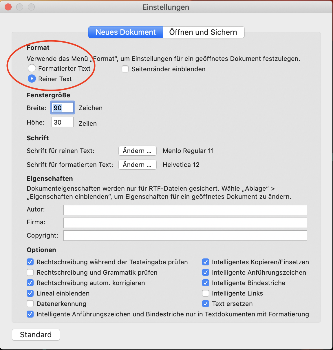

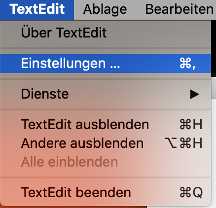

Update:
Des Rätsels Lösung liegt in der TextEdit.App von Mac OS. Bevor man unter Mac OS mit Hilfe des Codes von Andreas die userChrome.css erstellt, muss man zunächst in TextEdit unter "Einstellungen" das Format von "Formatierter Text" auf "Reiner Text" ändern.
Selten hat mich etwas so genervt, wie dieses fehlende Feature. Umso schöner, dass ich es nun endlich wieder nutzen kann.
