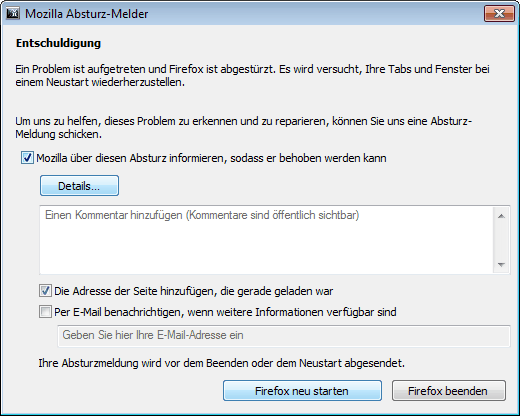

Und zwar stürzt mir Mozilla Firefox ständig ab. Es gibt keine bestimmten Zeitintervalle, sondern das passiert einfach.. Manchmal alle 10-15 Minuten, manchmal nach einer Stunder und manchmal 2-3 mal gleich hintereinander. Dann kommt dieses Fenster:

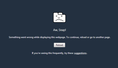

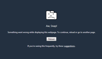

Bei Chrome ist es das selbe Problem, nur das es deutig seltener passiert, sodass man damit auch was arbeiten kann (obwohl ich lieber mit FF arbeite).

Die Ursache ist der Treiber der Grafikkarte (atidxx32.dll) - Treiber für Windows 8.1 32-Bit?
Unter 'Related Bugs' sind bereits bestehende Bugs verlinkt.
Gibt es einen aktuelleren Grafikkarten-Treiber?
Für einen Test die Hardwarebeschleunigung abschalten
Die ganzen Optimierungen der Grafikkarten-Treiber und Browser vertragen sich manchmal nicht.
msmpeg2vdec.dll > Microsoft MPEG-2 Video Decoder
