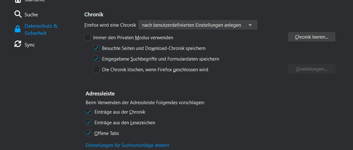

hat sich, man muss eine chronik benutzerdefiniert aktivieren
dann sieht man einen immer im privaten modsu aktive start denn man raushaken muss
anscheinened bedeutet immer rpivat no addons
warum keine chronik = immer privater tab bedeutet ist mir aber unklar^^

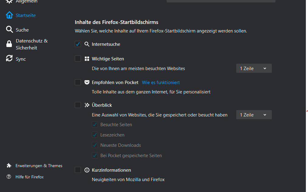

ah, du meintest die Startseite, dass ist folgendes Fenster:
Dort unter Überblick

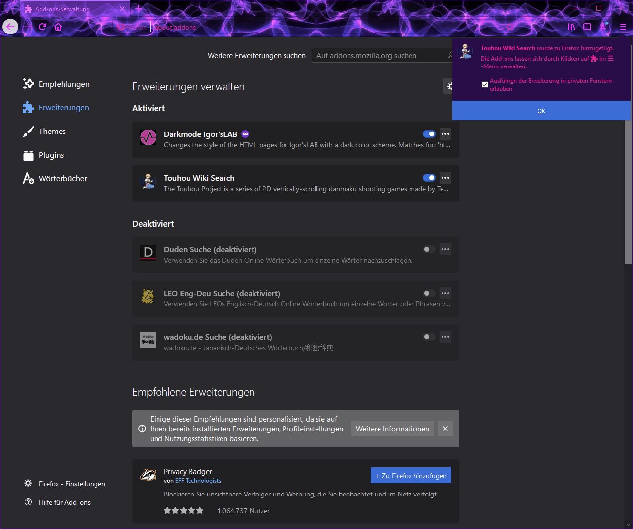

In den AddOn Einstellungen kann man festlegen, dass diese auch im Private Mode aktiviert sein sollen:
Das ein Add-on im privaten Modus aktiv ist, wird bereits bei der Installation ausgewählt:
Es geht auch nachträglich über den die Verwaltung der Erweiterungen.
