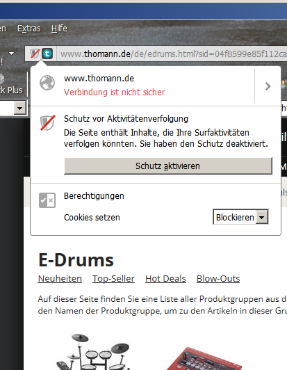

Wenn einzelne Seiten nicht laufen, wird es entweder an Add-ons, Proxy-Einstellungen oder schlimmstenfalls Einstellungen am Webschutz der installierten Security-Suite liegen. In seltenen Fällen reicht aber auch das Verweigern der Annahme von Cookies oder Blockieren von JavaScripts, die für das Funktionieren zuständig sind. Auch der aktivierte Trackingschutz kann solche Effekte haben.

Lag wohl tatsächlich daran dass sich des Kaspersky zu viel rausgenommen hat und mir meine Seiten blockiert. Sind wohl Einstellungen die mit nem Update standartmäßig reinkamen.
