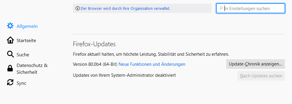

Öffne den Windows Editor als Administrator, kopiere den nachfolgenden Code rein und speichere die Datei unter dem Namen "policies.json" im Installationsverzeichnis des Firefox, innerhalb des neu zu erstellenden Ordners "distribution".
Der Pfad lautet bei einer Standardinstallation eines 64 bit Firefox:
C:\Program Files\Mozilla Firefox\distribution
Danach solltest du von jeglichen Updates und Benachrichtigungen verschont bleiben. Policies bequem einstellen kannst du übrigens mit der Erweiterung Enterprise Policy Generator.
Code:
  "policies": {
    "DisableAppUpdate": true
Wenn die Policy wirkt, sieht es in den Einstellungen des Fuchses so aus:
Ich hoffe du aktualisierst dann trotzdem manuell ab und zu.
Reaktionen: visionbrasil und Mloki
Das ist ja eigentlich nicht, was ich wollte, jetzt kann ich ja gar nicht mehr updaten, muss ich dann jedes Mal die policies löschen ?
Du kannst manuell updaten. Bedeutet, die reguläre Firefox Installationsdatei ausführen. Die Policies bleiben hierfür unverändert bestehen.
Also nach Updates suchen kann ich nicht, wie das sonst gehen soll, weiss ich nicht.

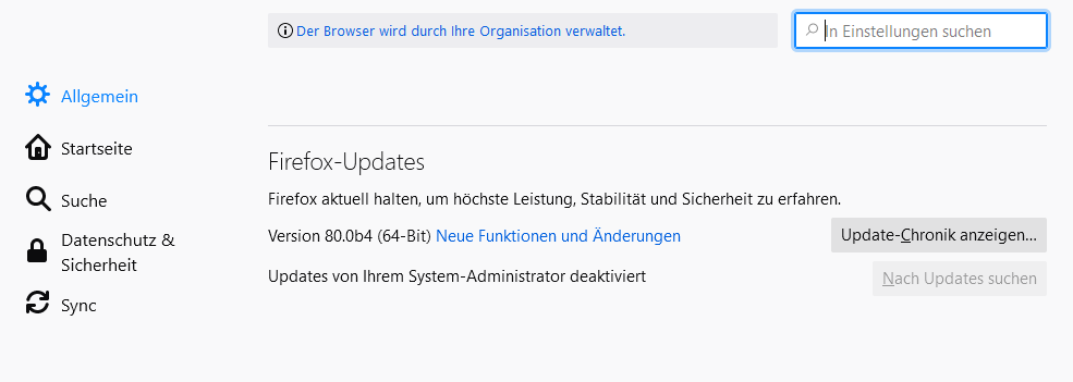

Code:
  "policies": {
Danke @unlock.
Funktioniert auch noch 2024 mit FF 131 :-)
Und zum manuell updaten einfach die .json Datei kurz mal umbenennen..............
Dafür reicht es übrigens, in den Dateinamen oder die Endung einen zusätzlichen Buxchstaben reinzuschmuggeln.
Als "pjson" (oder so) wird die Datei einfach nicht gefunden, und kann daher auch nicht gelesen werden. Danach kommt das "p" wieder raus, und alles ist wieder wie gewohnt.
