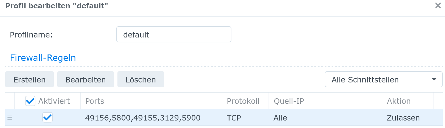

hmm mir ist leider nicht ganz klar welche IP ich jetzt freigeben soll. Der Docker hat ja keine eigene IP sondern nur die NAS. Die NAS möchte ich aber nicht in der Firewall Freigeben weil ich die dann ja gleich ganz abschalten könnte.
folgendes habe ich probiert. Aber ohne Erfolg.
Hi,
Docker Container haben schon eigene IP Adressen, bzw. kommt es eben darauf an welchen Network Driver (s. oben) du nutzt. Sehen kannst du das hier https://preview.redd.it/9cicn1xzkjb...bp&s=a5137899fed4766f22a06076eaa16a329745a6b6 (random bild aus dem Internet). Da ist es dann einfach das 172er Subnet. Standard ist "Bridge", ich würde einfach mal raten das hast du auch gesetzt wenn du noch nicht so viel mit Docker zu tun hattest.
Das Subnet hier wird dann eben für deine Container benutzt die du mit dem jeweiligen Network Driver erstellst. Du kannst dann hier eben das ganze Subnet samt Ports freigeben in deiner Firewall, oder du suchst die IP des JDownloader Containers raus (hast du nur einen Container in dem Netzwerk ist es ja einfach, ansonsten per Shell im Container die IP abfragen). Mach doch erstmal ersteres und schaue ob es klappt.

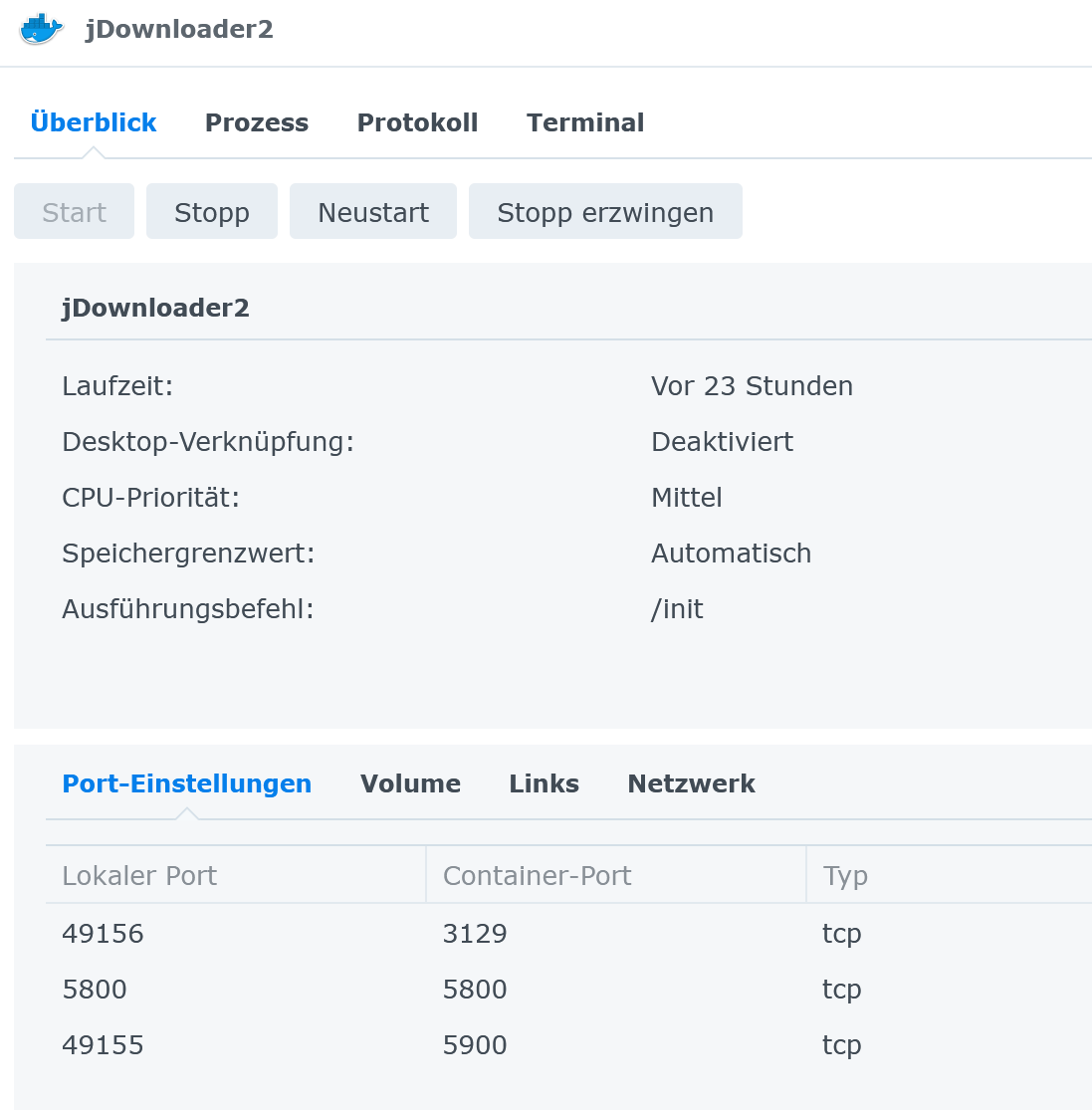

Übrigens mal zu dem Problem nicht direkt: In deinem Screenshot mappst du den Container Port "3129" auf "49156" des Hosts, dieser Port wird für MyJDownloader genutzt, der muss normalerweise auch auf dem Host "3129" sein, sonst geht das nicht.
