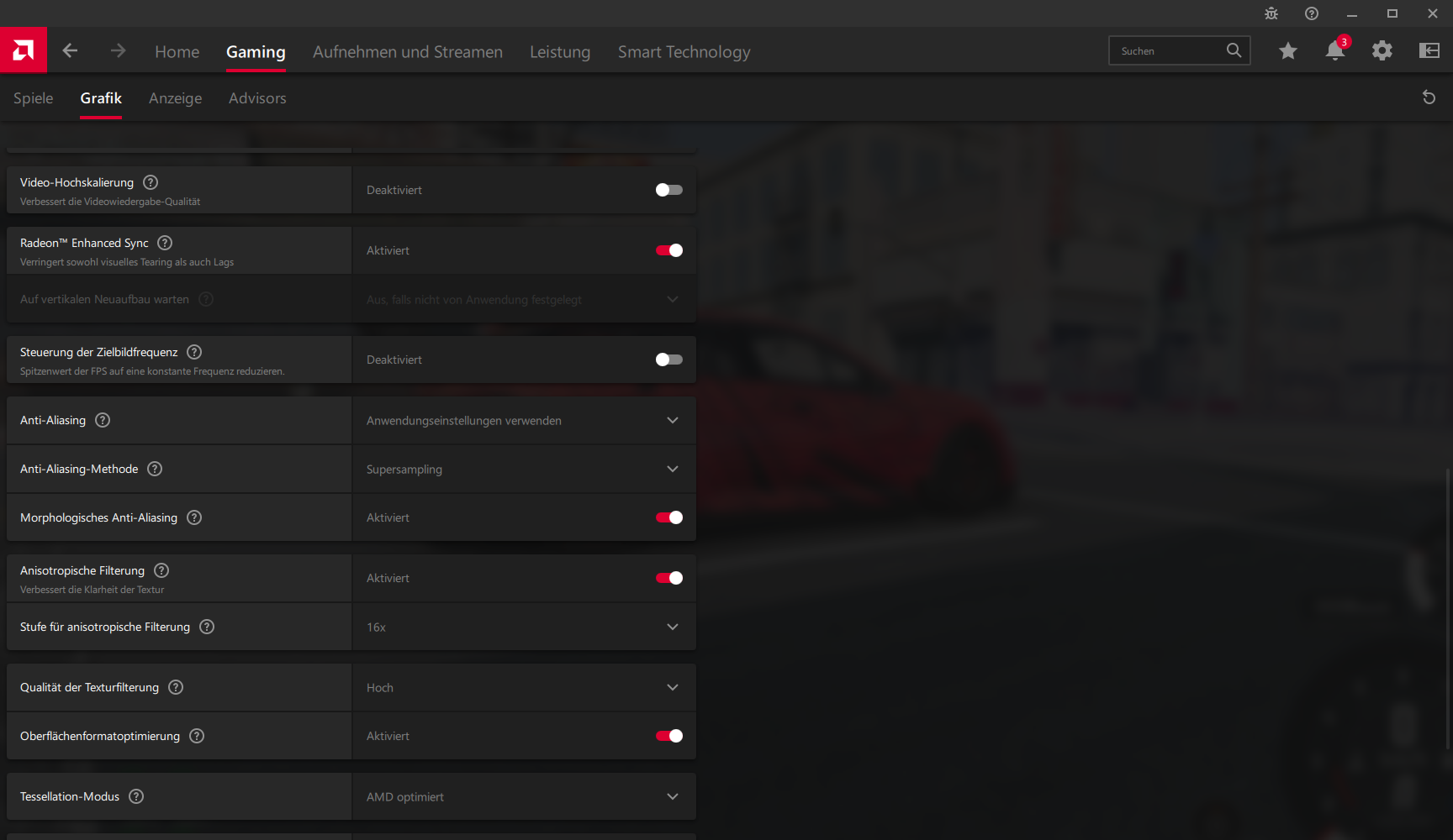

leider hat das antialiasing nichts gebracht hab auch noch meine amd Einstellungen geändert und das spiel neu gestartet
ich nutze derzeit 1920 × 1080
fsr 3 und directX hab ich auch bei cyberpunk aktiviert aber man sieht kein unterschied genrell ist das auch bei jedem spiel so selbst bei minecraft

Einfach mal die qualität nach oben stellen und testen.
Antialasing und so mal alles auf default Und zwar im Spiel. Nicht nur im Adrenalin Treiber
Wenn alle antialiasing optionen hochstellen noch nicht geholfen hat, bzw keine von den optionen (sind ja verschiedene) kannst du auch noch sowas wie vsr benutzen virtuelle Auflösung. und da entsprechend eine über 1080p wählen, die dann passend für den Bildschirm runtergerechnet wird. Natürlich ist das aufwändig... teste es einfach aus. vielleicht mit 1440p oder so.
