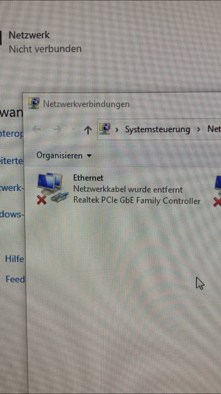

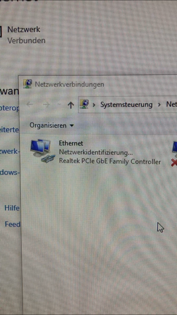

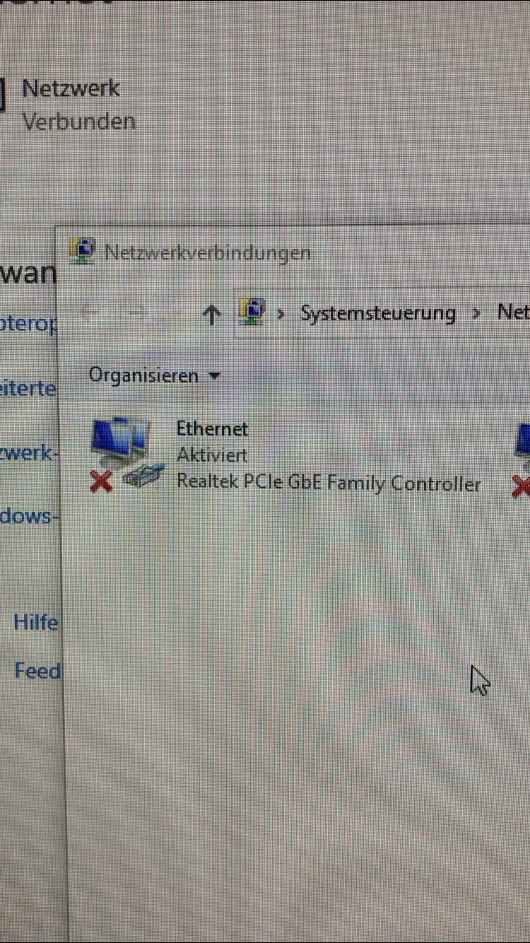

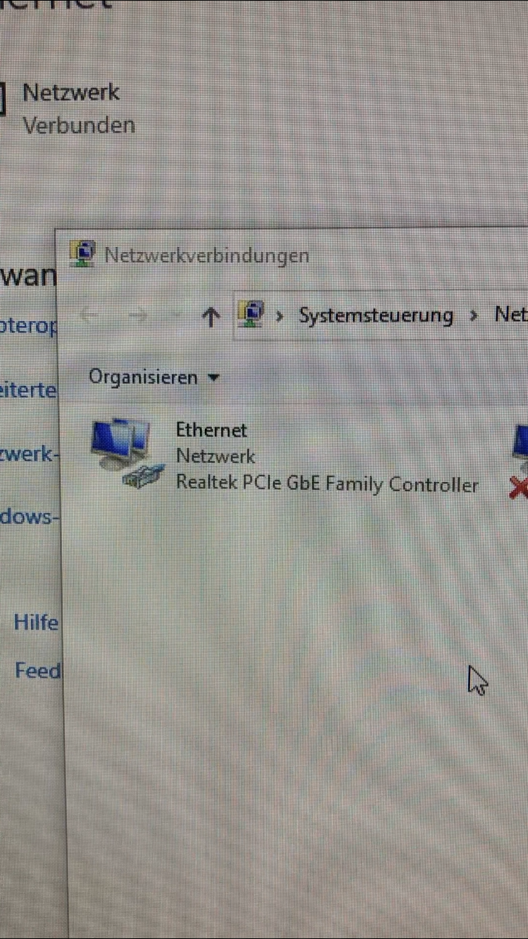

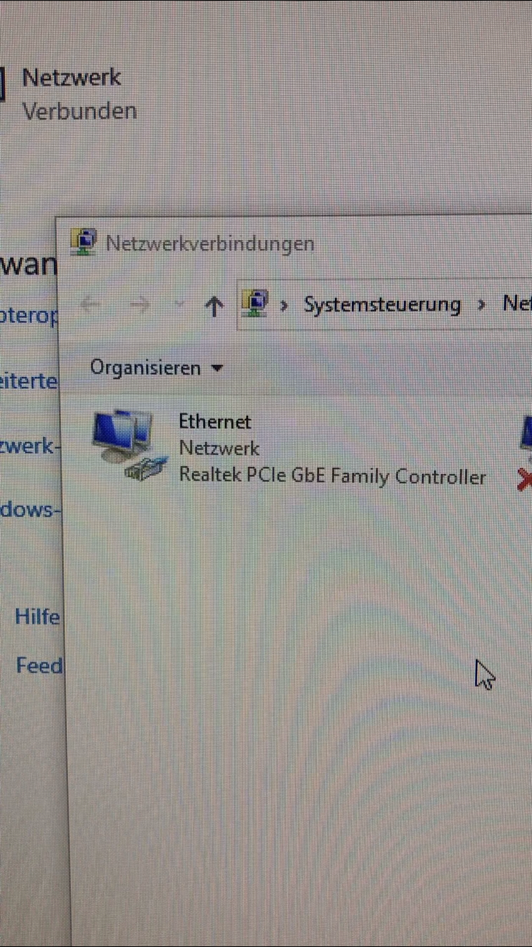

Ich habe das mal abfotografiert (entschuldigt die schlechte Qualität),
das "passiert" in den Netzwerkeinstellungen:
Vielleicht hilft das ja weiter ..
