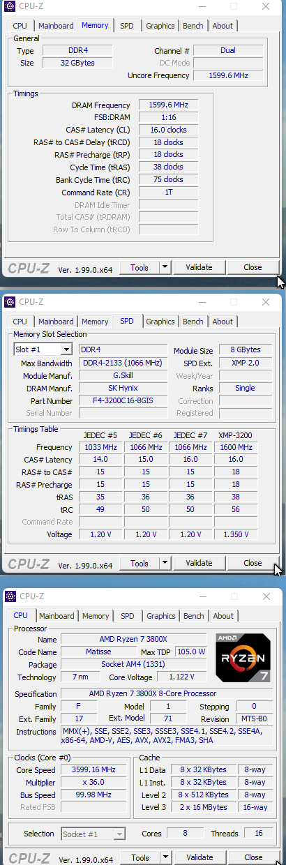

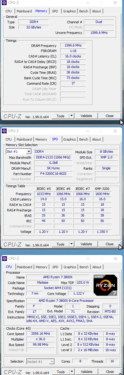

Nun habe ich mal in BIOS ein wenig rumgeschaut - ich habe die MHz mal testweise auf AUTO gestellt - war keine Veränderung:freak:
XMP ist unter AMD auch nicht zu finden - ich habe daher versucht einiges Mal auf Atuo zu stellen und zu testen - aber auch da keine Veränderungen.:freak:
Ich habe mal bei CPU-Z alles anzeigen lassen vor und nach Umstellung - aber auch da zeigt es null Veränderungen auf (siehe Screenshot):freak:
Was mich erst gewundert hatte, ist die Anzeige der Frequenz - das sie nur auf knapp 1600 ist, da ja meine Bänke 3200 haben sollten - doch ich las in einem anderen Forum, dass dieses ganz normal sein... weiß nicht 🤷‍♀️🤷‍♀️🤷‍♀️
Problem bleibt also bestehen...:heul::heul::heul::heul:

jana198 schrieb:
Alles ergebnislos - das Problem bleibt bestehen.
Da das kaum an der Hardware (Taktraten etc.) liegen kann, und eine Verzögerung durch das Anlaufen der HDDs auch so gut wie ausgeschlossen werden kann, wären die Antworten auf Rückfragen wichtig.
