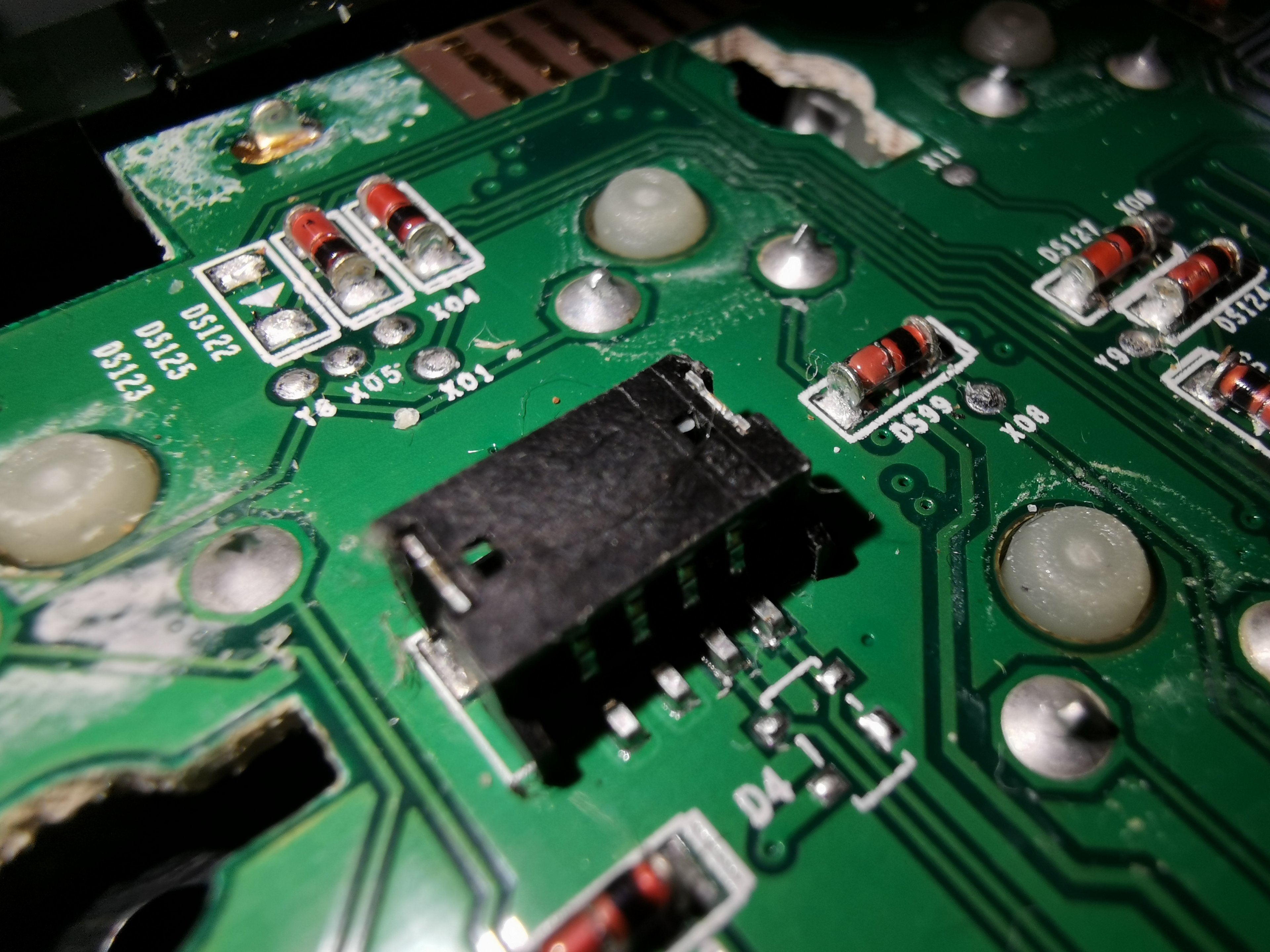

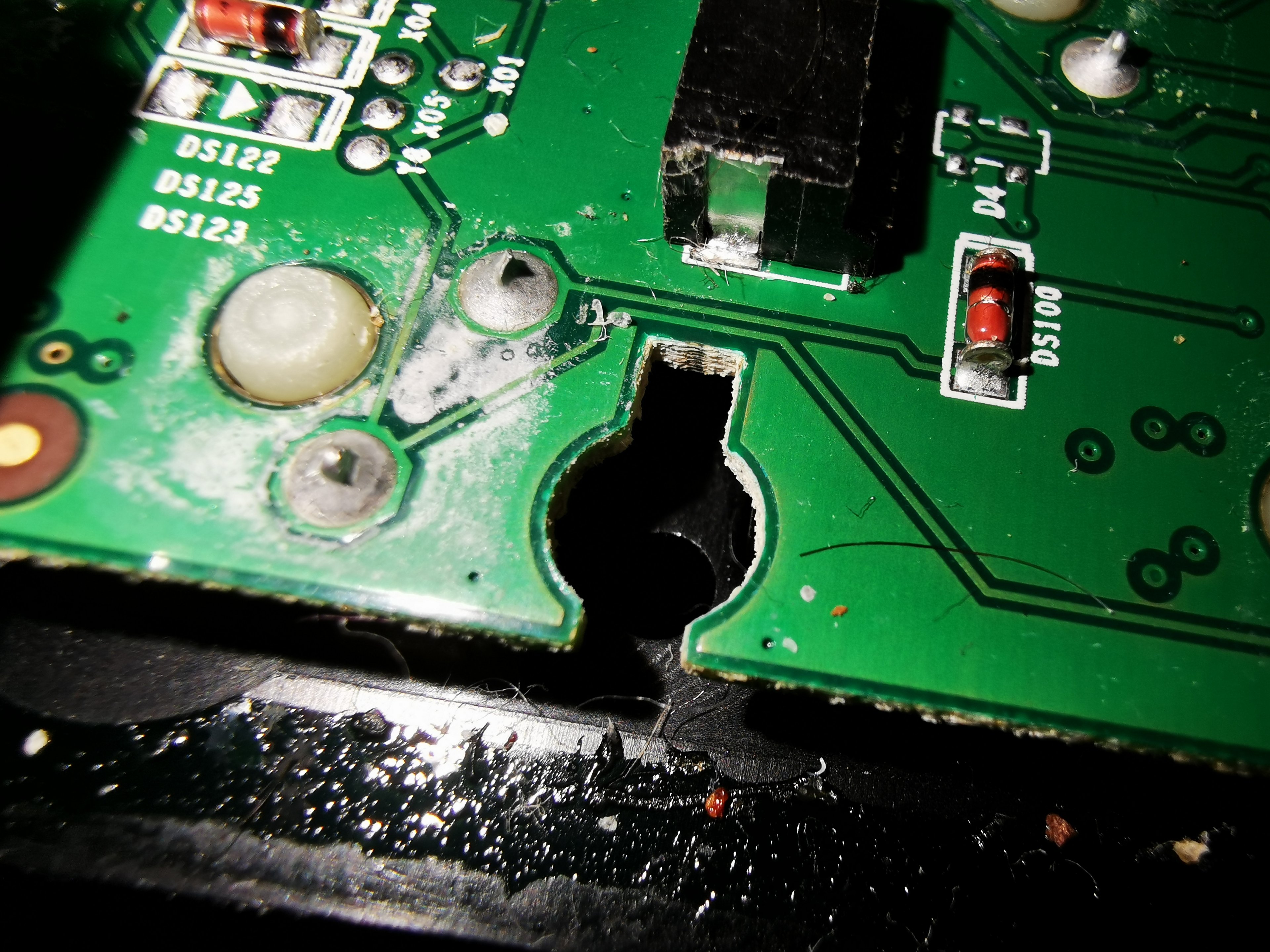

leider ist mir gestern im Suff Schnaps in die Tastatur gelaufen und seitdem macht die Corsair K70 RGB Lux was sie will. Sie blinkt sehr schnell rum und hat sozusagen ihr Eigenleben.... auch reagiert sie sehr nur ab und an auf Eingaben.
Das kleine Teil (eventuell ne Sicherung?) DS122 kann ich noch Löten, da diese mir während des auseinanderbauens weggebrochen ist.
Ist da noch was zu machen?

Hab die Tasta nun gereinigt. Allerdings bis auf die Innentasten, da ich keine Spritze besitze. Momentan sind die Tasten noch am trocknen. Kann evtl. noch 1-2 Tage dauern. Die Diode anlöten war auch kein Problem.
Ich hoffe, dass sie noch zu retten ist. Ansonsten bleibt mir nix andres übrig als ne neue zu kaufen.
