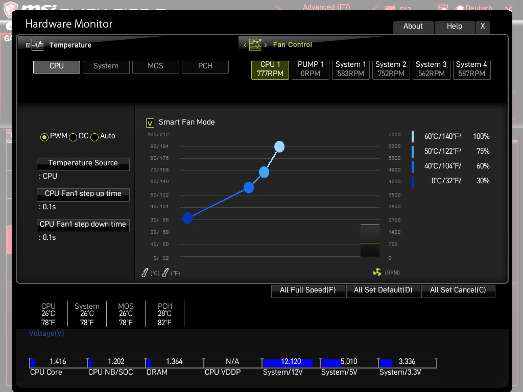

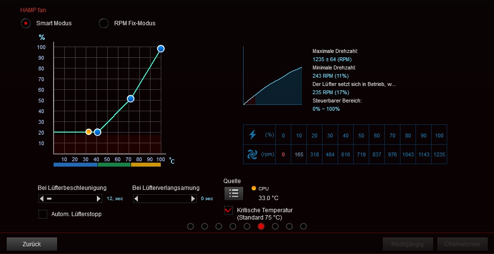

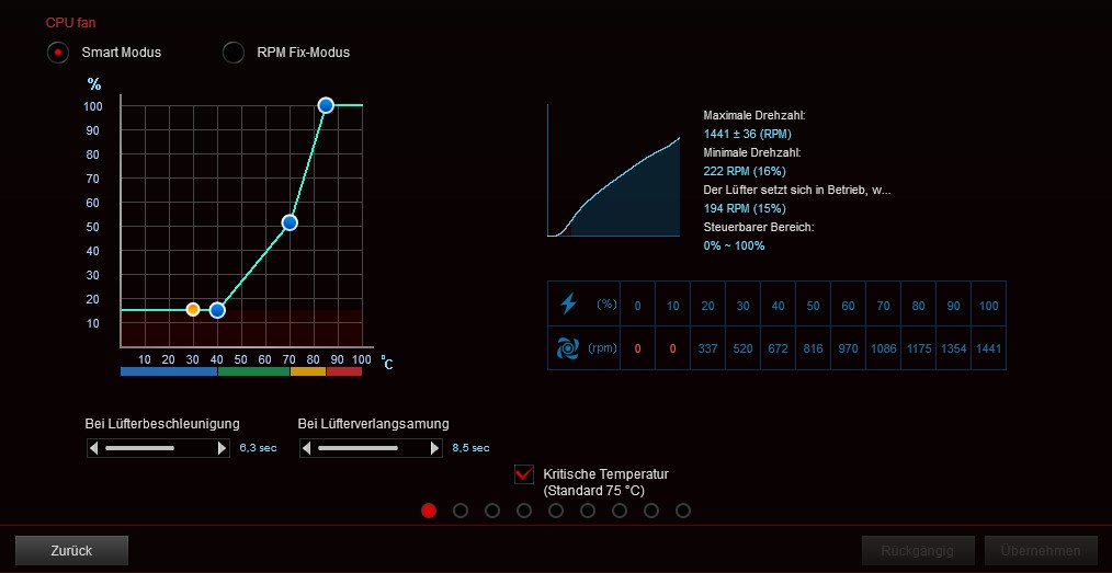

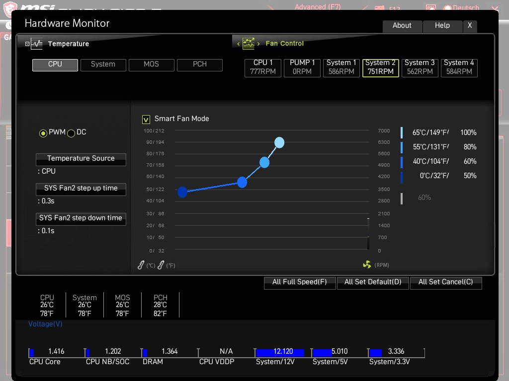

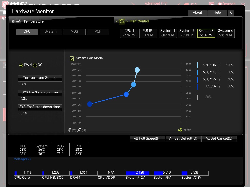

Ich habe alle Lüfter auf Smart-Fan Mode und PWM konfiguriert anbei mal die Lüfterkurven wie ich sie aktuell eingestellt habe.
CPU Fan:

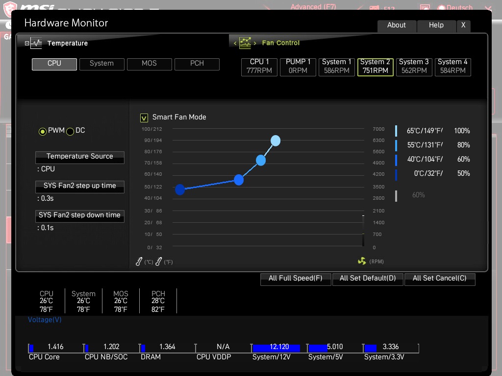

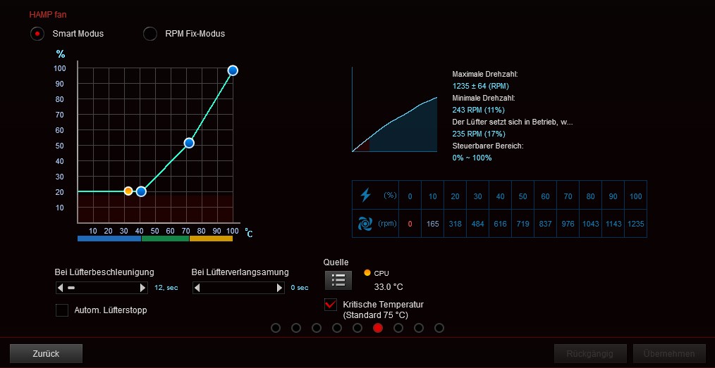

Frontlüfter Frischluftansaugung:

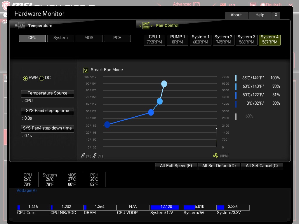

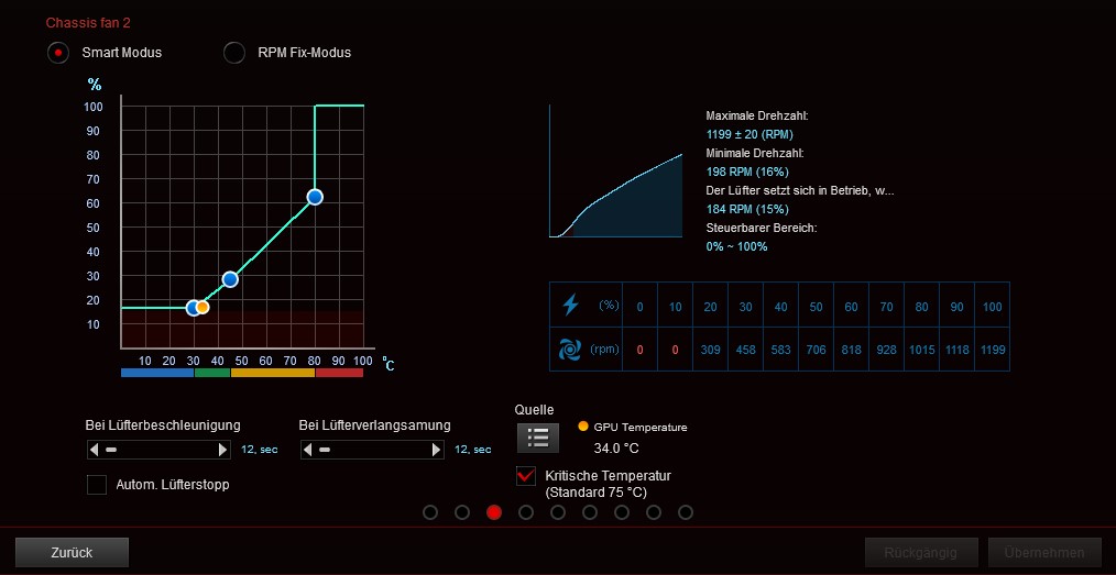

Sowie die 3x Lüfter welche die Luft aus dem Gehäuse leiten:
Ich habe bereits versucht mit der "StepUp Time" das ansteuern auf die CPU boosts zu reagieren sodass die Lüfter nicht sofort hochdrehen bei kurzen Boost´s bei welchen vielleicht ein Core kurz auf +60 °C peakt.
Aber nach wie vor Pfeift das System immer so bisschen und die Drehzahl variiert auch regelmäßig was auch etwas nervig ist.
Ich habe auch immer mal mit CoreTemp die Temperatur im blick die schwankt auch häufig stark zw. 43-58 °C
Bei Cinebench und P95 Run´s kommt laut CoreTemp die CPU auch bis max 73 °C bzw. pendelt sich so bei 64-73 °C ein.
Ich weis jetzt nicht was die optimale Betriebstemperatur für den Ryzen 3700x ist.
Sollte der immer unter 70°C bleiben oder sind bis 80°C kein Problem?
Da fehlt mir so bisschen das Gefühl bzw. habe auch noch keine Angabe zu gefunden.
Ich habe schon geschaut ob unter Volten vielleicht ne Option wäre bin eigentlich kein Fan von Overclocking und co. aber beim unter Volten hatte ich die Hoffnung die HW nicht über Ihre Spezifikation hinaus zu belasten.
Bzw. auch bez. des Themas Garantieverlust und co. will jetzt auch länger solide betreiben können das System ohne mir sorgen machen zu müssen dass da irgendwas abraucht oder im Randbereich seiner Spezifikation betrieben wird.
Unter Volten wurde halt in mehreren YouTube Videos als gute Methode beschrieben die Leistungsaufnahme und Temperatur der Ryzen CPU´s signifikant zu verbessern bei gleichzeitiger Leistungseinbuße von nicht mehr als 5%.
Hälst Du da was von oder gibt es mittels der Lüfterkurven noch mehr als genug Spielraum die Lautstärke des Systems zu optimieren und das System trotzdem innerhalb seiner Spezifikation zu betreiben?
Wenn ich das Diagramm richtig lesen, dann äh... 100% CPU Lüfterspeed bei 60°C?
Puh...
Mich wundert nicht, dass das zu laut ist.
Ich habe bei meinem Noctua NH-D14 50% bei 70°C eingestellt... ich weiß jetzt nicht welcher Kühler es bei dir geworden ist - aber mit einem Noctua solltest du ähnliche Werte erzielen können.

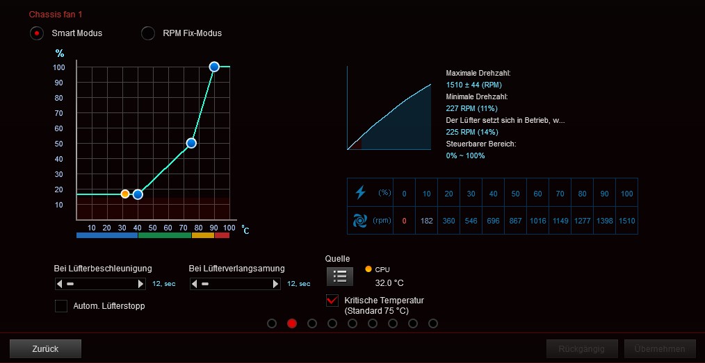

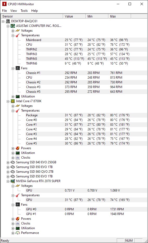

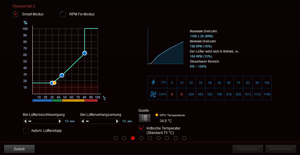

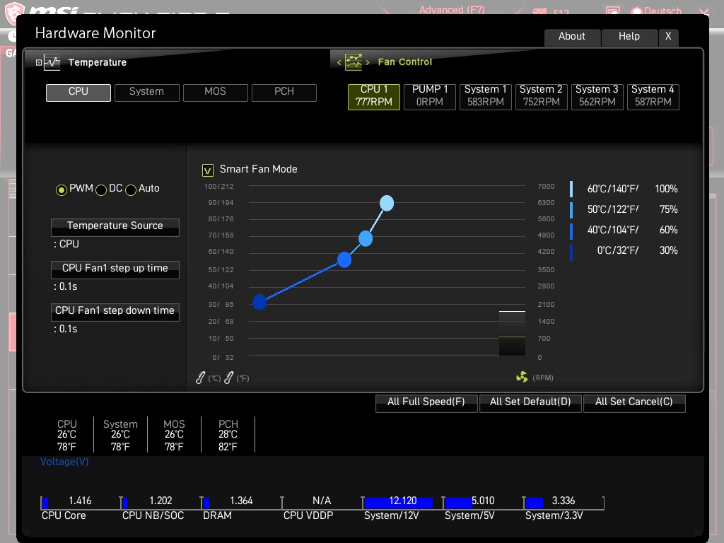

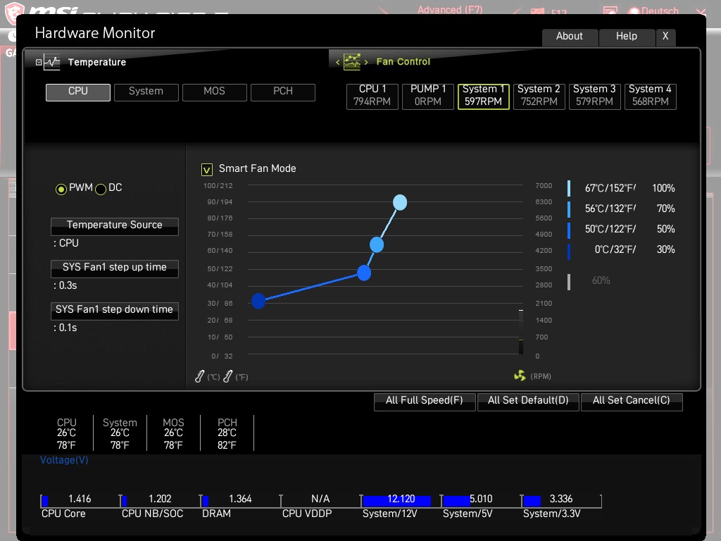

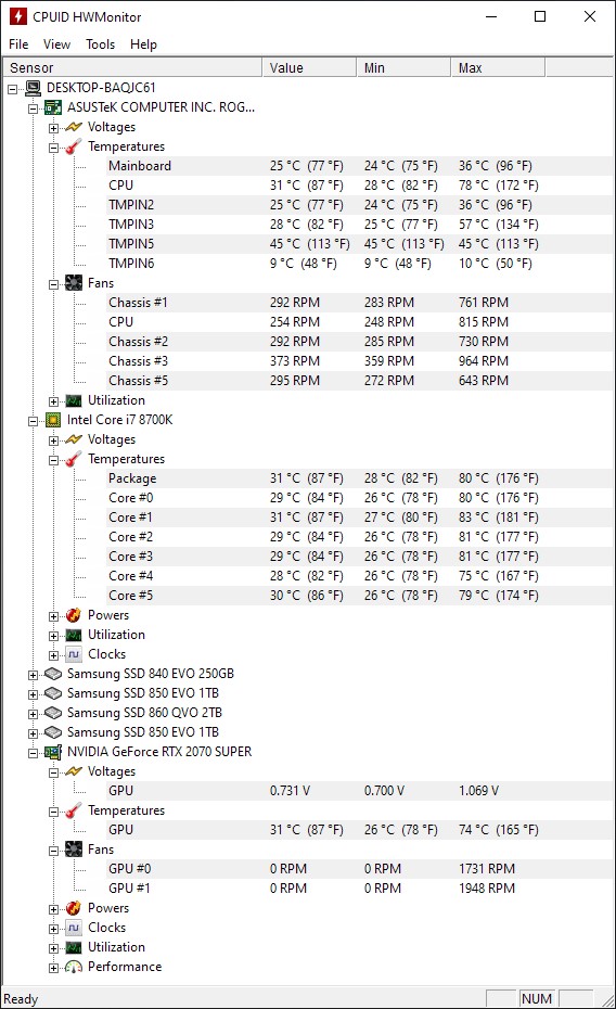

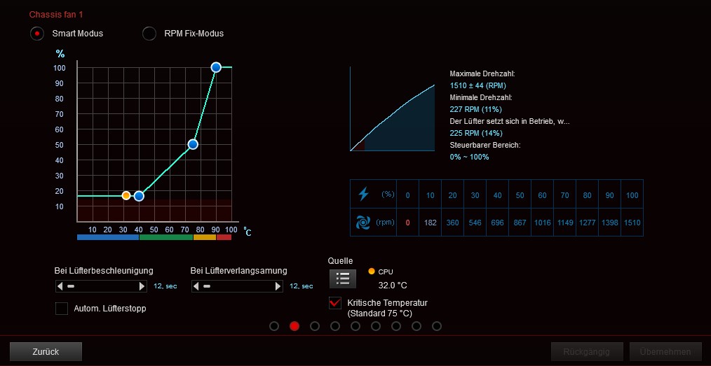

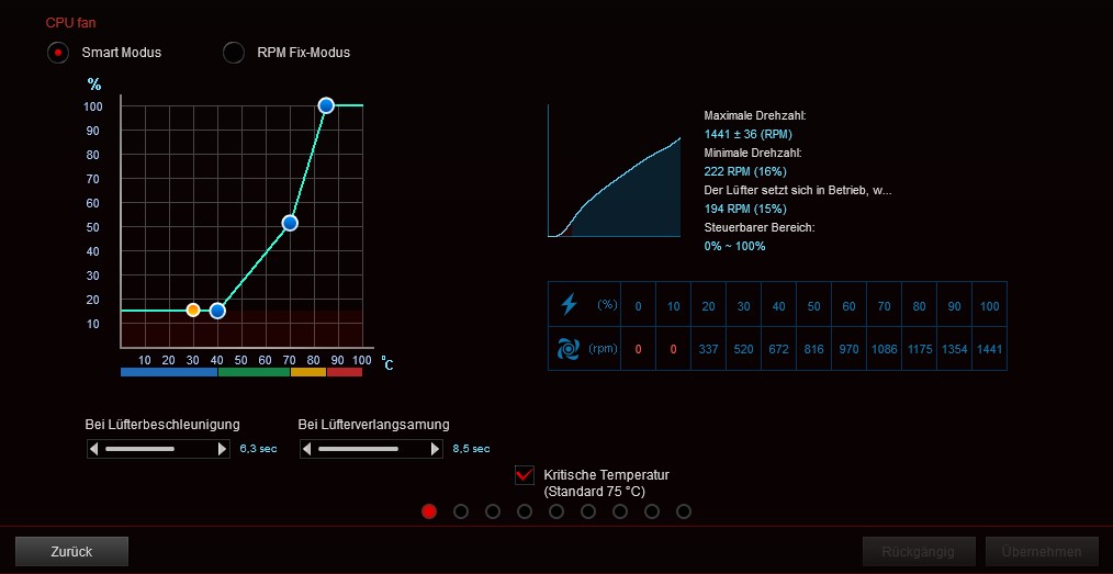

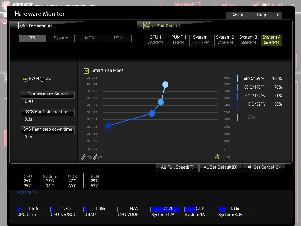

So. Ich poste dir jetzt erstmal meine Lüfterkurven und einen HWMonitor Screenshot meiner aktuellen bzw. maximalen Temps und Lüftergeschwindigkeiten der letzten Tage (ich habe das Programm aus Gewohnheit immer offen im Hintergrund).
Da wirst du schon mal einen großen Unterschied erkennen an den Drehzahlen. Ich kann dir nicht versprechen, dass das bei dir genauso funktioniert, aber versuchs einfach mal - aber behalte die Temperaturen unbedingt im Blick!
HWMonitor:
CPU Lüfter:
Gehäuse hinten:
Gehäuse oben:
Gehäuse vorne:
Hallo @wüstenigel , @benneq und @iNFECTED_pHILZ ,
vielen Dank für Eure Tipps und hinweise zum Zusammenbau und zur Zusammenstellung meines neuen PC,
Sowie der weiteren Konfigurationsschritte um das System wirklich flüster leise zu bekommen.
Das System schnurrt wie ein Kätzchen und mit dem empfohlenen Setup bin ich rundum zufrieden.
