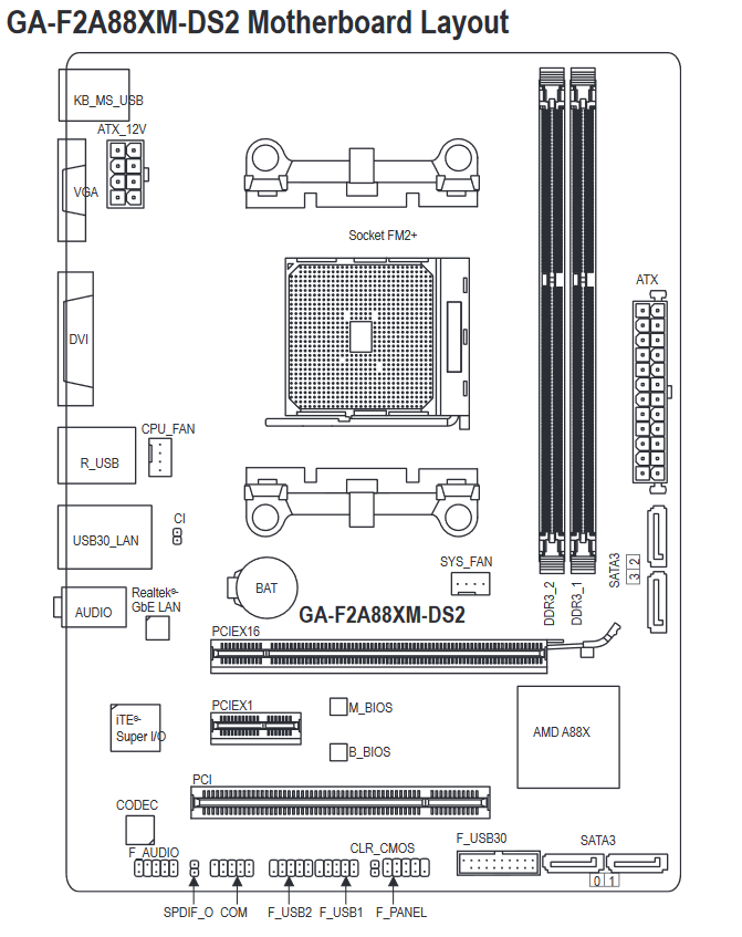

Verbaut ist folgendes:
CPU: A10 6800k BE
MB: GA-F2A88XM-DS2
RAM: 2x 8GB Crucial Ballistix @1600 CL9
GPU: GTX 970
PSU: Arctic 550RF

Hm... Das mainboard hat anscheinend keinen Speaker-Anschluss.
Ich weis sonst nicht wo ich den anschließen soll. Im Handbuch steht auch nichts dazu.

Das ist aber ein sehr spärlich ausgestattetes Motherboard. War wohl recht billig?
Kein Systemlautsprecher, kein Status LED.
